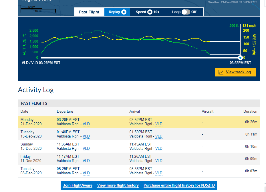

Опубликованных материалов пока не было но народ уже понаблюдал что 26 минут полета за один день вокруг Валдосты . В общем и в целом зачотный часик уже налетал наш Питер

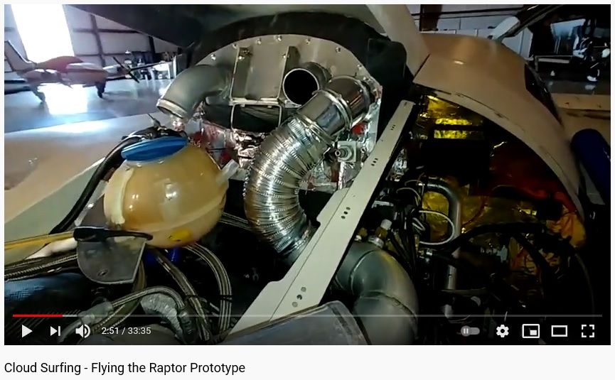

Первая и самая простая идея - разделить воздухозаборник поперечной "полкой"-дефлектором рассекающей поток надвое на "верхний", идущий к турбокомпрессорам и "нижний" направляемый в радиатор/ры
Вторая идея - интенсификация отвода воздуха от радиатора. Например, установка за ним вентилятора
Андрей! Вот скажите, Ваш Питер принципиально не хочет пользоваться советами других? Он хочет по новой изобрести аэродинамику и т.д.? Он хоть пробовал, что я предлагал: вставить "картонку" в заборник отделяющую поток на охлаждение от потока на нагнетание? Вместо ваяния пивного ларька с интеркуллером аж в носЕ. Я не жадный. И бедный. За совет много не возьму.😁
ну вот, JohnDoe, а Вы сетовали "скажите государю, что у англичан ружья кирпичом не чистят"(с) 🧐
таки впупыжил Питер перегородку, разделил поток на радиаторы и в ТК
касаемо второй Вашей идеи вентилятор он ставить не стал, а изолировал интеркулер
поди сейчас разбери, была идея дюзнута или витала в воздухе:rolleyes: (я склоняюсь ко второму)
но полагаю, что Вы все ж можете подумывать как составить список растраты bonus from Piter ;)

Летняя жара и полный взлетный вес еще впереди. Вентилятор не создаст поток в радиаторе, как встречный на скорости 180 км. В пробке на предварительном на малом газу может быть поможет.

Идея о разделении потоков на охлаждение и забор в ТКР древнее мамонта. Ей вовсю, например, пользуются владельцы турбированных авто, устраивая отдельные "ноздри" для радиатора, интеркуллера и забор воздуха в турбокомпрессор (для последнего обычно на капоте)? Разного рода дефлекторы тоже не новость. В самодельной авиации в том числе. Высказанная мной идея является компиляцией/адаптацией под конкретный случай, как способ больбы с перегревом, недобором мощности и вообще типа нештатной работой двигателя. Изобретением, таким образом, является, максимум полезная модель.
Насчёт калькуляций и прочих меркантильностей с казуистиками я не силён, так что наивно уповаю на совесть людскую, хотя и совершенно четко осознаю утопичность надежд.😁

и не болтает его так по крену, тангажу как в предыдущих полетах, на мой взгляд (не слишком сведующий) в "флаинг анд фиксинг" Питер уже со значительно прокаченным скилом, да и атмосфера поспокойней :rolleyes:
КВА
Полный штиль, летит, как кол, а рука Питера что-то подправляет. Устойчивость демонстрируется при воздействии порыва возвращением к прежнему режиму полета при зафиксированных рычагах управления. Курс, высота могут измениться, но крен, тангаж и скорость после коротко или длиннопериодических колебаний должны восстановится.
sidor_cx
29 узлов - это штиль?
