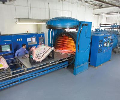

--без автоклава до 200 гр по с и давления под 5 атмосфер это все декоративные игрушки для детских площадок пусть даже из карбона

без термозакалки под давлением композит не добирает полутора разовой прочности---впрочем такие требования  необходимы только для космоса ,армии и рекордных нагрузок :craZy в жизни и на деревянных самолетах можно летать :~)

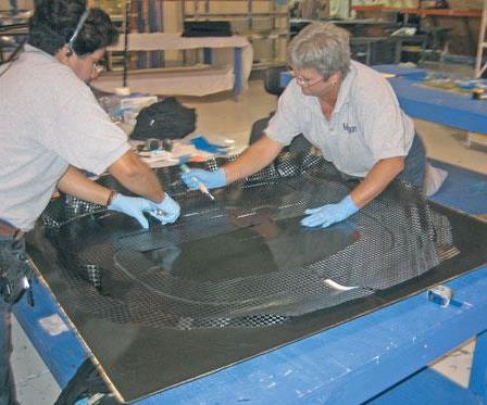

без термозакалки под давлением композит не добирает полутора разовой прочности---...
Полутора-разовая и дву-разовая прочность необходима и при создании Amateur Home Built аэропланов. И она добирается современными полимерами и методами их применения на реальном материале. Обычно полимеры применяемые в домашних условиях низкотемпературны, высоко продуктивны и весьма надежны. Конечно многое достигается опытным путем. То есть сначала подбираются наиболее подходящие компоненты смесей, специализированные толщины материалов и их направленность как то карбонфайбер ткань однонаправленного свойства которая использовалась бы для ланжеронов к примеру. Очень важен вопрос ламинирования - сборки воедино всех компонентов в определенную форму поверхности куда включены: собственно полимерные ткани или волокна, резины (смолы), усилители (типа пенопласта) и методы их взаиморасположения и внедрения  А вот назначение автоклава или пресса применимо в основном к специлизированному препрегу Кстати если такая возможность присутствует - использование препрегов с автоклавами - это только приветствуется хотя и удорожает изготовление деталей.
Но вполне подходит ручная закладка и ламинирование композитных материалов с очень тщательной обработкой поверхностей при укладке и обыкновенном ламинировании вакуумом
