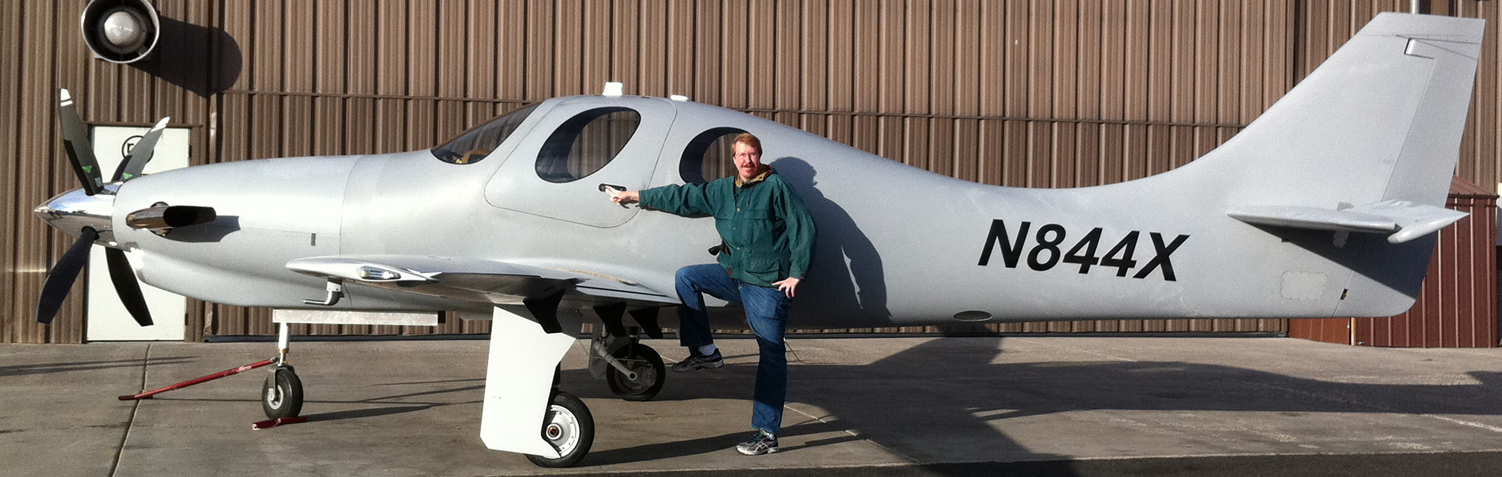

Что еще необычного - и я этого как раз совершенно не заметил - это сама форма крыла. По английски были такие намеки несколько раз : True Elliptical Wing Planeform. То есть крыло эллиптической формы. Оно просто упрощает производство не имея никаких (точнее самые минимальные) аэродинамические выигрыши в такой структуре.
в принципе пустотелое крыло или лобик крыла с рабочей несущей обшивкой и замкнутым контуром в сечении и есть кессон  :IMHO
Хорошо наж многоуважаемый Коллега аэробайка - а если внутри этой обшивки будет пенопласт - это будет считаться кессоном
если контур замкнут--- то да 😉 можно принять что любая труба сложного сечения и даже профиля крыла и есть кессон---очень жесткий на кручение и прочный на изгиб :IMHO
Вот здесь пожалуйста особенно для таких как я дотошных: Зачем тогда вообще нужны нервюры если можно было изначально использовать продольные балки для обеспечения прочности на изгиб (ланжероны) а прочность кручения обеспечена наличием замкнутых контуров профиля. Мне действительно очень интересно - зачем нужны в такой системе ребра поперечного сечения?

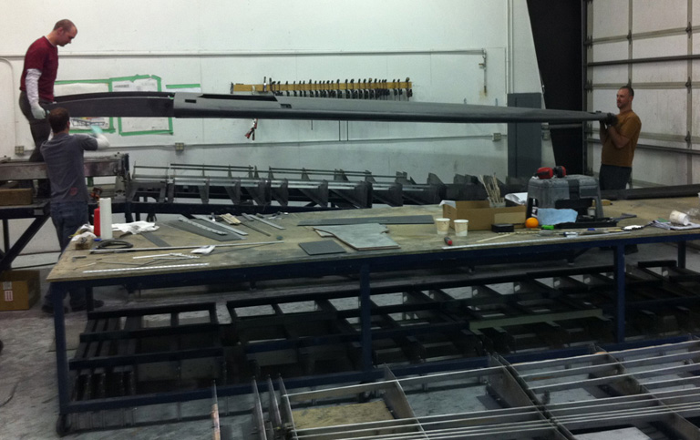

Нервюры или шпангоуты нужны для:
1.Придания формы профиля крыла. 2.Поддерживают обшивку, те повышают крит.напряжения. 3.Для передачи сосредоточенных сил, от закрылков шасси грузов и тп на замкнутый контур.
На данном видеоролике: если не были бы нервюр, то верхние и нижние покрытия из углепластика хлопали бы на ветру. Нет ребер жесткости у эти поверхностей. Вы видели изнанку крыльев из углепластика для самолета MC-21? Слой из углепластика и сверху реберная продольная сетка. Я такой вариант продумываю для гидрообшивки моего самолета.
если несущая обшивка силовая---тоесть достаточно жесткая но легкая типа 3-8 мм композинтый сендвич  то нервюры не нужны!если обшивка листовая толщиной 0.3-1 мм типа алюминивая или фанерная или тканевая то необходимы поддерживающие форму профиля элементы-- продольные лонжерон и стрингеры и поперечные нервюры--этот набор называется каркасом или скелетом крыла:🙂 но при толщине крыла 100-150 мм можно использовать для поддержки  тонкой обшивки пеноядро типа монолитный пенопласт 20-40 кг на м куб обклееный шпошом 0.5--1.5 мм или стеклотканью 0.3-0.5мм или альминивой фольгой 0.05-0.1 мм на эпоксе :~)

композитное крыло мс-21 весьма внушительное создание. Но по логике вещей - если брать видео которое рассказывает о сборке аэробатического крыла - то действительно там нервюры ну как корове ... сами знаете что. Держать форму они не смогут - потому как эта композитная форма сама кого хочешь там внутри удержит, нагрузкок на нервюры совершенно не ожидается они там внутри болтаюся себе и ничего не держат. Так я себе представляю. Другое дело что разумнее было бы две половинки обшивки крыла (верхнюю и нижнюю) всунуть носом в матрицу по типу как это сделано на картинке у Коллеги Olearius
и склеить вместе навсегда а не мыльницу тут размузоливать совершенно никому не нужную
Крыло эллиптической формы - как раз более сложное в изготовлении. Намного сложнее трапециевидного. А преимущество в аэродинамике оно имеет. Не зря Англичане делали самолёты "Спитфаер" с таким крылом 😉 И наши Яки, Ла и Миги - имели крылья максимально приближённые к эллипсу.

Почему я считаю что это крыло "проще" - в основном по аналогии с тем что предстоит сделать ребятам из Раптора. У них крыло получится намного более серьёзное. В плане конструкции Сделать матрицу крыла LP-1 на мой взгляд плёвое дело. Хотя я конечно понимаю что Дэйв Элджи так не считает. Одна система выпуска закрылков - это просто шедевр
Всё правильно. Создать пластиковое эллиптическое крыло намного проще, чем металлическое или деревянное. Тем более, что даже нервюры разных размеров делать не надо. Крыло может быть вообще без них. Даже на нашем самолёте они практически не нужны(уже убедились). На новом крыле их почти не будет, а на рулевых поверхностях - уже точно(кроме корневых). И в Лансэире Легасу - их тоже практически нет, в основном они являются перегородками топливного бака. А всё крыло там - это кессонный топливный бак.
А у ребят из Раптора - крыло с нервюрами, а где топливные баки, вообще не понятно.
