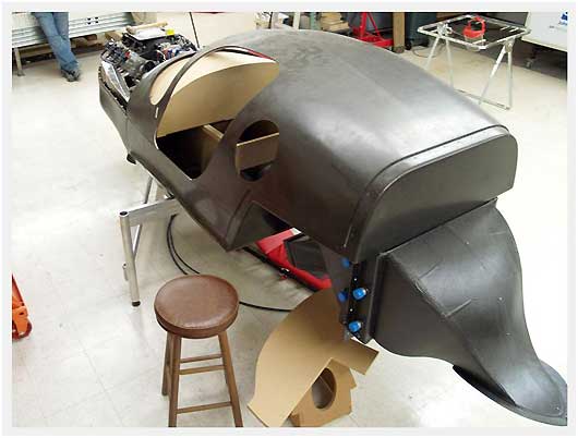

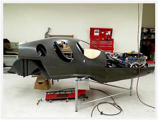

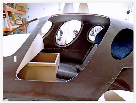

обратите внимание что радиатор охлаждения двигателя находистай в кабине позади багажного отсека
Выхлопная труба проходит внутри салона по килю и выпуливает выхлоп сзади вниз. Больше всего это похоже на кабину грузовика, но на самом деле если присмотреться - абсолютно уникальная конструкция.

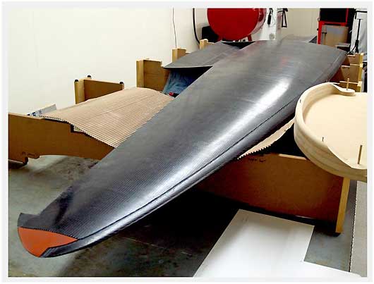

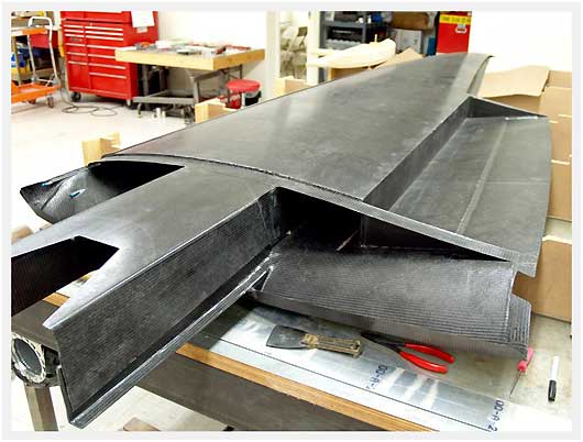

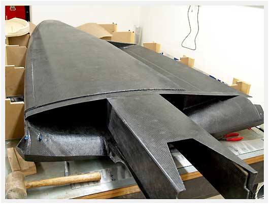

Теперь о крыле. Повторюсь - ничего подобного ранее никто не делал. это полая структура с коробчатым ланжероном внутри
Я постараюсь подробнейшим образом рассказать об этом решении - с самого начала и до самого мною понятного конца. Конечно многое нам не под силу себе представить - но на то нам и голова - чтоб шапку носить Итак давайте по порядку. Для начала ИЗ ЧЕГО все это сделано.
Это c carbon fiber nomex core sandwich русской термонологии я конечно же не знаю и постaраюсь при помощи видео материалов пояснить что это такое. На мой взгляд так будет доступнее и понятнее.

Матрица обшивки крыла интегральная - скорее всего само крыло - это две матрицы или одна сборная (типа кейса : ЗАКРЫЛ ЗАЩЕЛКНУЛ И в автоклаву) Внутри каждой половинки кроме самой обшивки установлен интегрированный ланжерон посмотрите для примера такую картинку
Баки в этих крыльях - резиновые мешки типа грелок просто вставляются в полости крыла.
