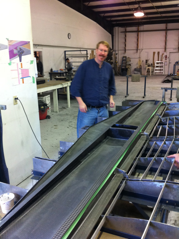

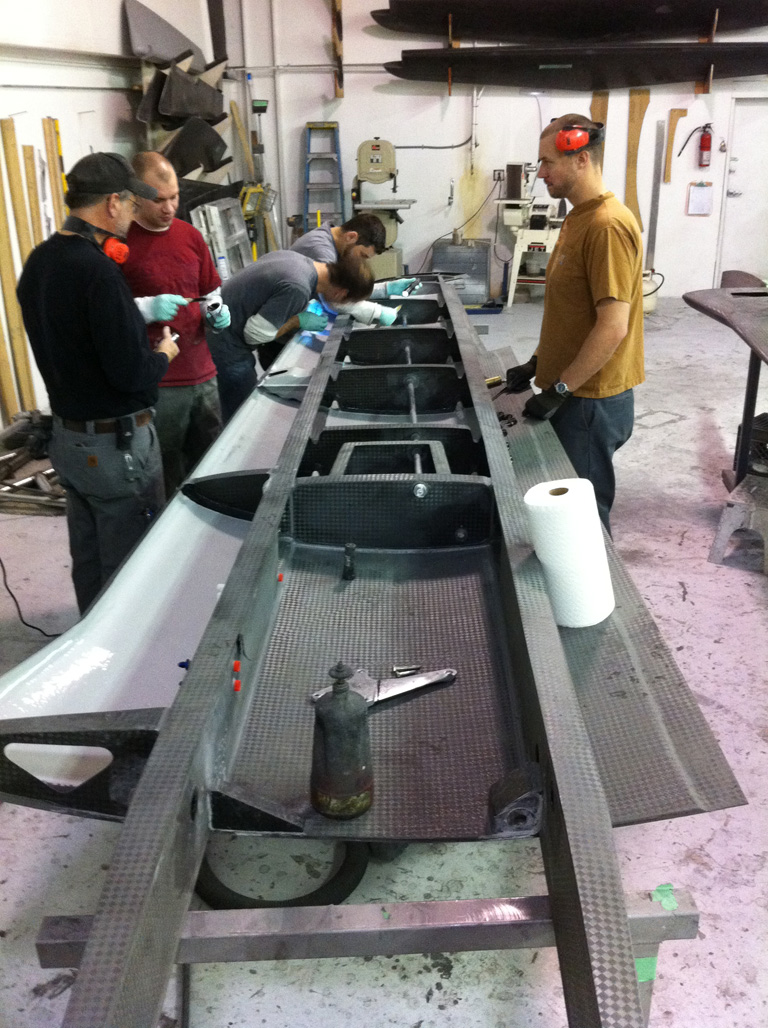

Теперь мы будем внимательно следить за нашим Остином и вместе с ним познакомимся с тем что продается как КИТ в компании Лансэир Итак первое знакомство
То ест; как мы видим здесь - фюзеляж уже в общем то "почти" готов.
