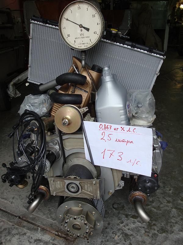

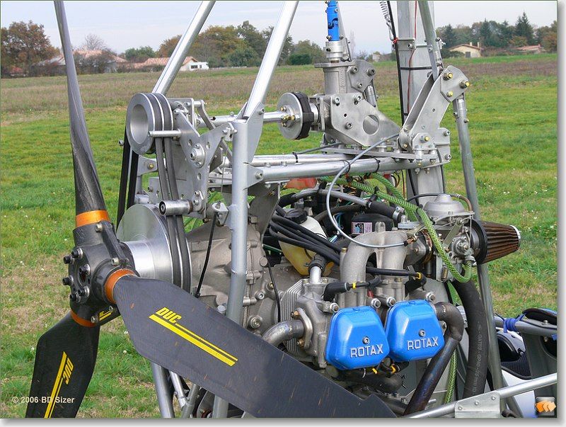

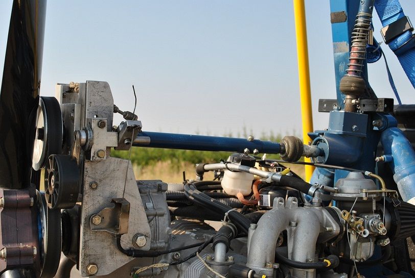

    95,6 КБ · Просмотры: 174
    80,6 КБ · Просмотры: 159
    131,2 КБ · Просмотры: 182

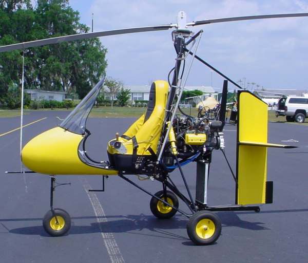

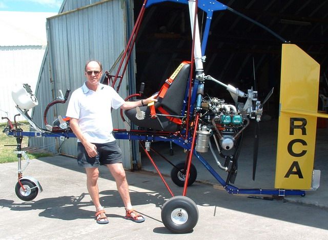

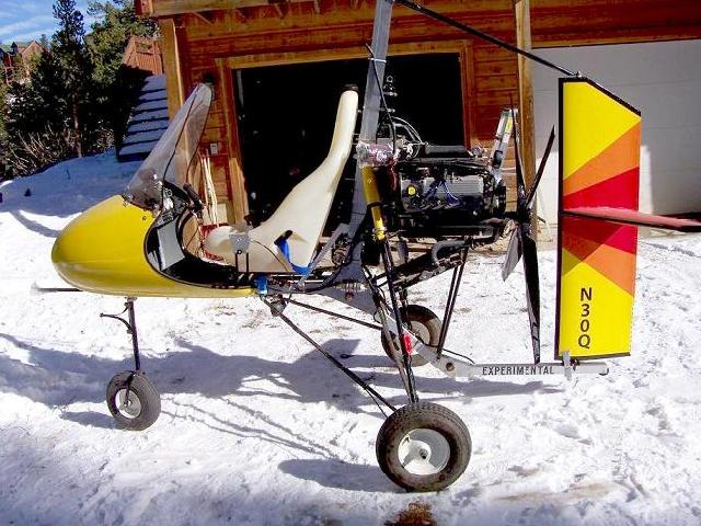

Варианты двигателей  На Домиках:
    72,4 КБ · Просмотры: 142
    59,1 КБ · Просмотры: 223
    35,8 КБ · Просмотры: 192

Хотябы взять  /3-х цилиндровый двс Тойота 1KR/.Прекрасная замена Ротаксу. Мужики сейчас всем скопом колдуют надним.
