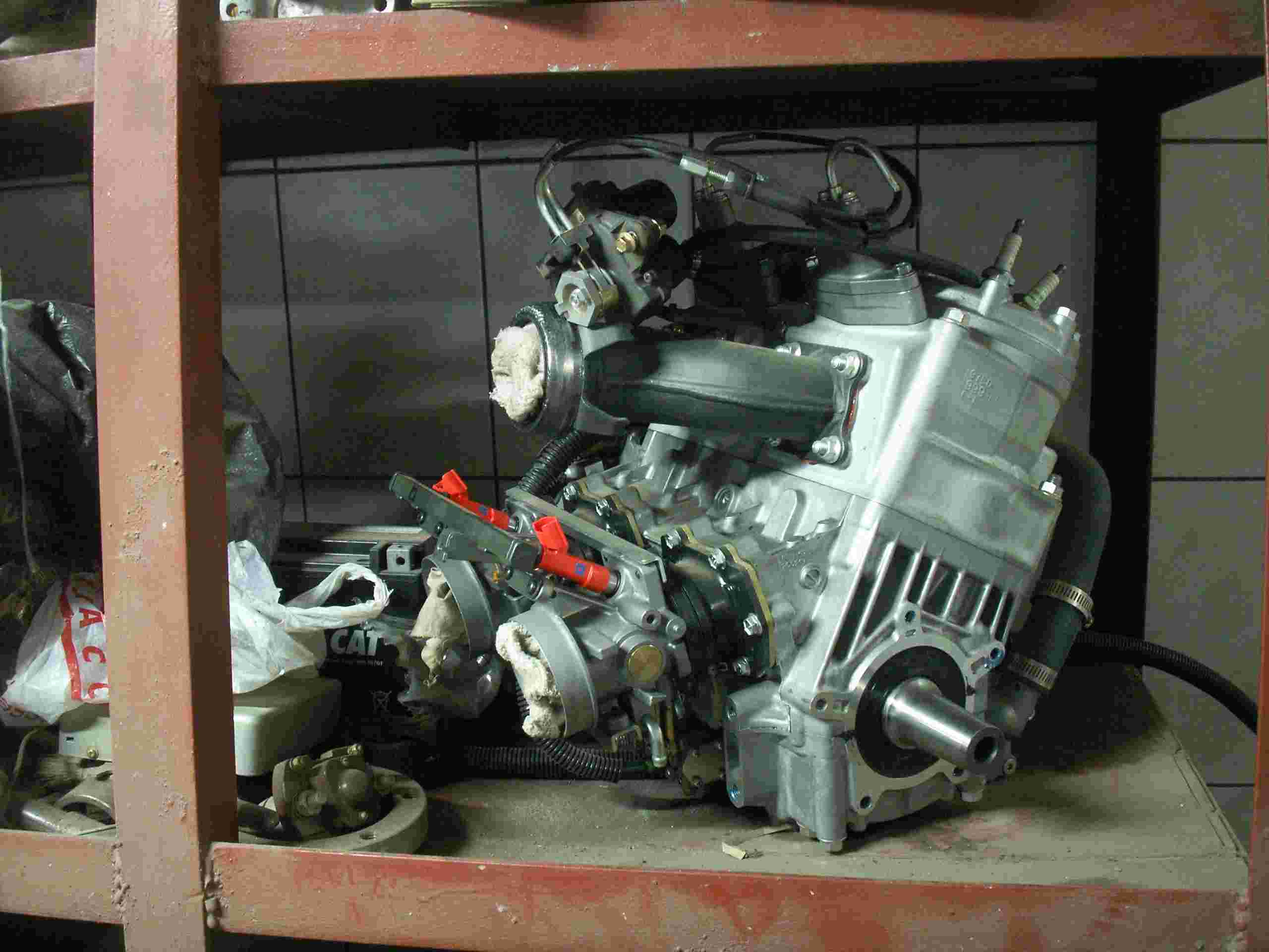

да вес у сузуки-800,очень заманчивым.130 л.с. при 56 кг общего веса.
Только не 56, а 47кг.
Динамометр у меня вроде на столько не врёт)))
Зачем же так категорично? Смотря что навешено, карбюратор, выхлопушка, масляный бачок, редуктор, радиатор и т.д. Вот когда всё в сборе - это двигатель, а блок с цилиндрами взвешивать - какой смысл?
Какой такой карбюратор??? Я его там в глаза не видел, есть впрыск, мозги, а все вместе называется Силовая Установка и весить 56 кг. она ну никак не может...
Или у вас движек весит 25 кило??? или выхлопуха от б.п.Дружба?  :~)
