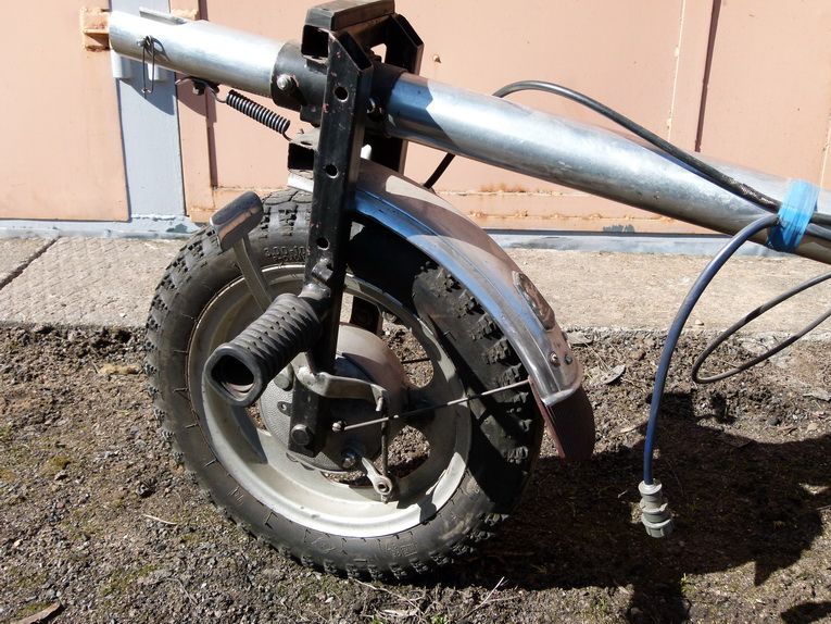

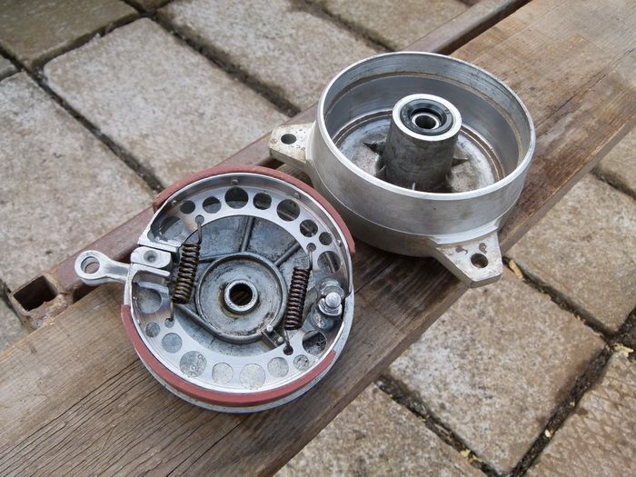

Ради пустяшного вопроса не охота ветку заводить, а тут вроде как в тему. Такой вопрос:
На моем дельтике переднее колесо с барабанным тормозом от японского мопеда, на взлетном режиме удержать аппарат тормозом не могу, только до крейсерских оборотов 4500-5000, двиг. Ротакс 503.
Это у всех так?  Колодки поменял на новые.
Помогает припилка колодок.
Покатал аппарат с подторможенными тормозами, снял колесо с  тормозным барабаном, напильником (не шкуркой!)
спилил (наверно больше даже стёр) блестящие места на колодках. И так до тех пор, пока площадь касания (блестящая) не достигнет 70% площади колодок.
Не уверен, что на малом диаметре  достигнешь успеха, у меня от мокика, пока был трос, тоже плохо держал, переделал на тягу, всё легко блокирует, даже на посадке можно юзить, но засада в том, что не держит резина, на гонке всё равно ползёт, на грунте роет канаву колесом, на бетоне оставляет резину.
Спасибо за идею.
В прошлом году у меня была предпосылка к ЛП, после посадки заклинил намертво тормоз (обломалась пружинка и заклинила там все), так вот на взлетном режиме дельт стоял на месте.  Движок - Ротакс 503.
Кстати, у кого такое было, чем чревато блокирование переднего колеса при посадке на бетон? Просто интересно, от чего меня Бог отвел :о)
Еще можно просто проточить колодки прямо на собранной плате. Оправку выточить и вставить плотно в отверстие для оси. Диаметр барабана внутри померять если он кривой сначала проточить. С помощью прокладок или втулок сделать максимальный диаметр собранных на плате новых колодок где то на 1 мм больше барабана.
(Пружины временно для проточки лучше заменить проволокой и крепко скрутить колодки.)
И осторожно резцом проточить колодки и сделать зазор где то 0.2 0.3 мм.
Работает идеально. Даже при небольшом усилии держит мертво. Но резину проворачивает на диске и отрывает сосок камеры.
