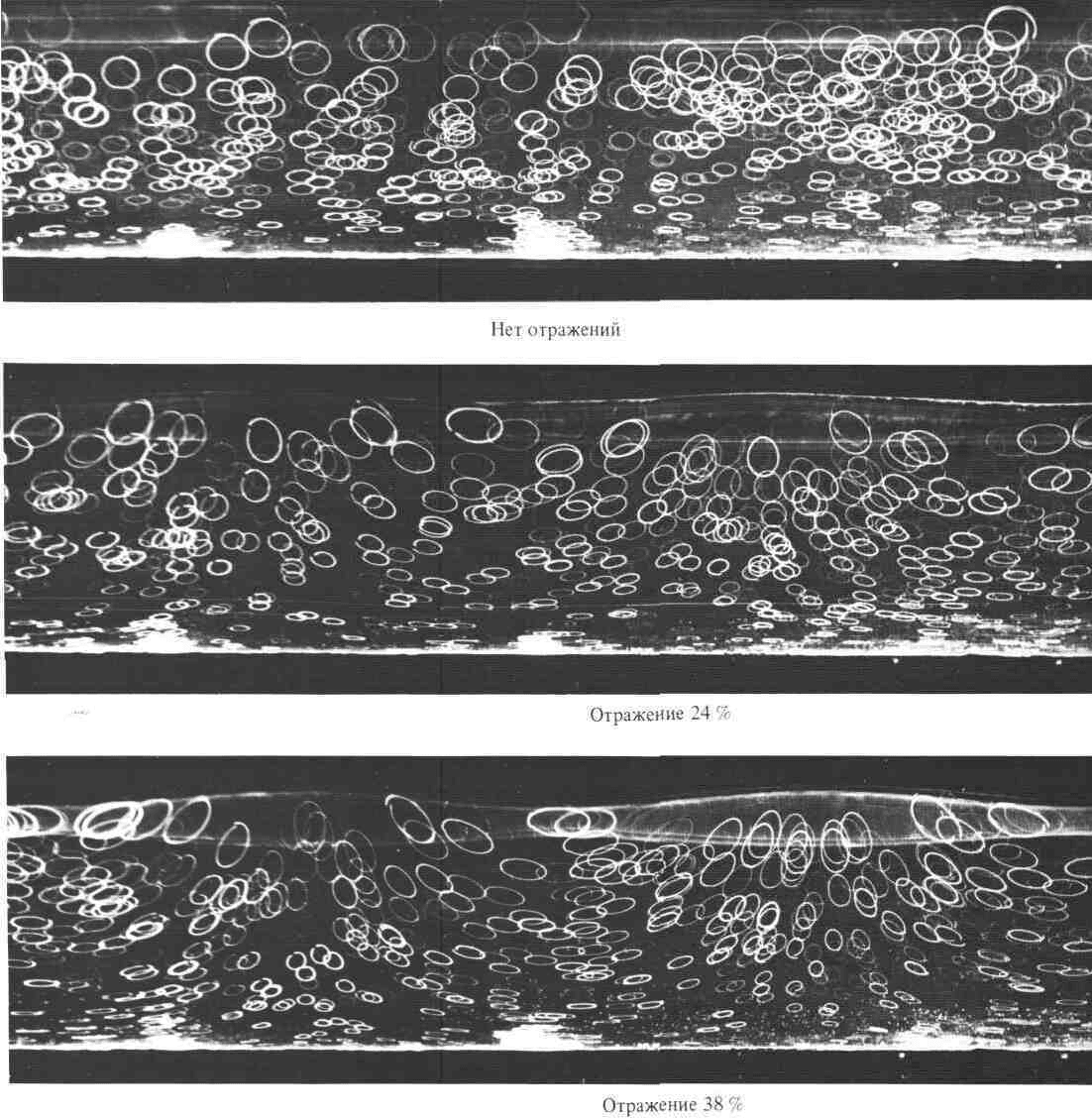

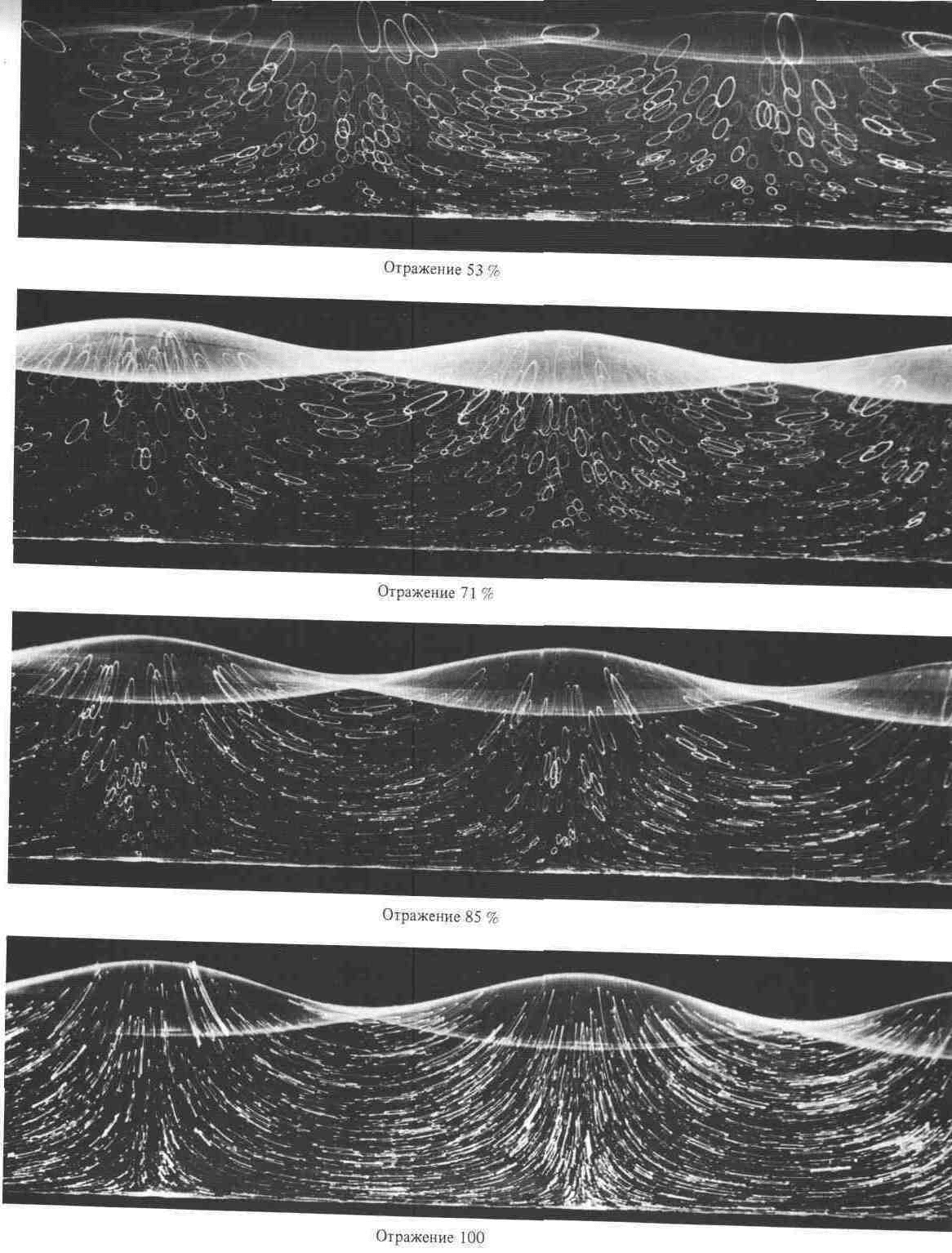

Позволю предложить читателям, заскучавшим в ожидании "санитаров", немного разобраться с такими свойствами воздуха, как вязкость и плотность.
Как они меняются в зависимости от температуры, скорости воздушного потока ( до М=1 ), давления, изменения объёма...
Затем ( и в связи ) можно и подискутировать с стариком Прандтлем на тему о пограничном слое...
А там, глядишь и "... замахнёмся на Уильяма, понимаешь, нашего - Шекспира..." - природу возникновения подьёмной силы в воздухе.
Ссылка на любопытнейшую статью к картинке, размещённой ниже: ( из моего любимого атласа течений Ван-Дайка )
191. Траектории частиц в плоских периодических волнах на воде.
Два цуга волн одинаковой частоты, движущихся в противоположных направлениях, были созданы бегущей волной, пришедшей слева и частично отраженной поглощающим барьером. Верхний снимок показывает чистую бегущую волну при отсутствии отражения. Амплитуда этой волны составляет 4% ее длины, а глубина воды равна 22% длины волны. Белые частицы, взвешенные в воде, фотографируются с выдержкой в один период. Траектории частиц имеют практически форму эллипсов, проходимых в направлении по часовой стрелке; у свободной поверхности они близки к окружностям и все более сплющиваются по мере приближения к дну. Некоторые кривые, имеющие форму незамкнутых петель, свидетельствуют о медленном дрейфе вблизи поверхности вправо и вблизи дна влево. При увеличении степени отражения орбиты становятся все более вытянутыми и их наклон возрастает. Полное отражение дает чистую стоячую волну, показанную на последнем снимке; здесь траектории частиц совпадают с линиями тока. Верхняя и нижняя огибающие водной поверхности на этом снимке показывают, что вертикальное движение в узлах не исчезает. [Wallet, Ruellan, 1950], любезно предоставлено М. С. Vasseur.
