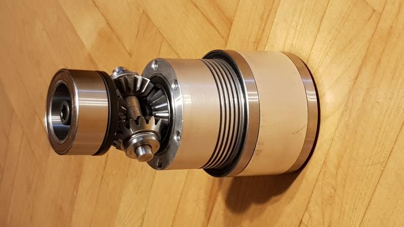

-трудно согласиться !
=дифференциальный редуктор проще и легче "обычного",
а второй винт это +1 кг (300 долл.) а выгодаем ок. 30 % тяги=
70/50 , 80/50 , 180/230 кГ !
+отсутствие гиромомента +в несколько раз меньше реактивный момент...
Нет Генрих. Опять я не соглашусь. Я человек ещё "СССРовского времени" где позиция НАДЁЖНОСТИ объяснялась очень просто... МЕНЬШЕ ПОДШИПНИКОВ - НАДЁЖНЕЙ (!).
Я всегда был.... Есть.... И буду согласен с этим изречением. (а в вашем случае даже подшипников больше))
А то, что он так миленько и аккуратненько сделан говорит о том, что он вообще нафик одноразовый... Ни шестерни не заменишь, ни втулки))) (так же аккуратненько этот узел размахиваешься и кидаешь...весь(!)
