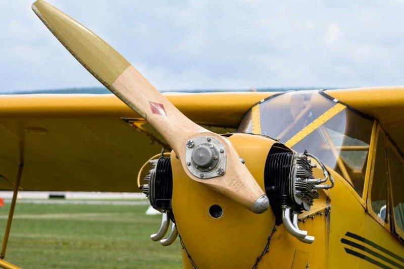

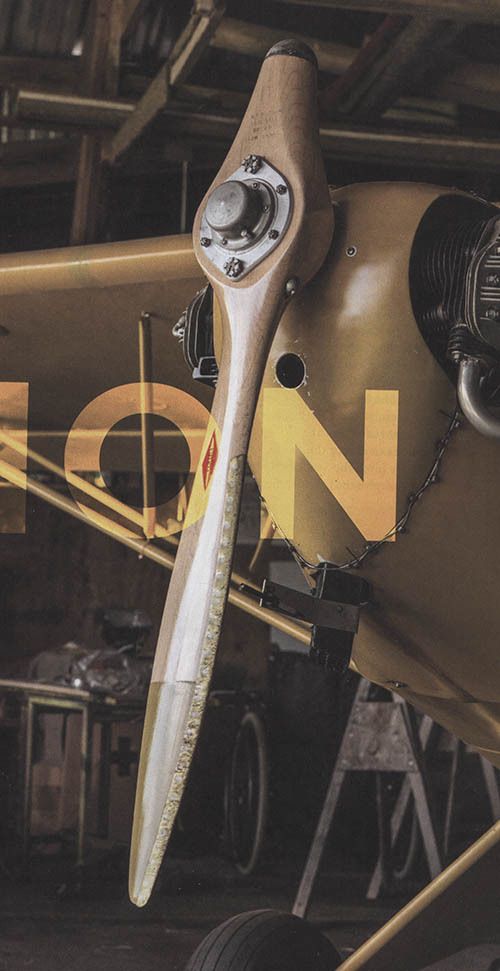

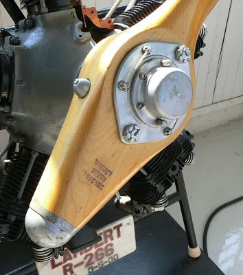

А я чё подумал.... Получается что между планерами и однолопастным винтом можно провести некую черту схожести.
В винте тоже ведь желательно, что б "нетронутых масс" аэродинамическая "пластина" должна по больше "хапнуть" и в тоже время она должна иметь минимальное лобовое сопротивление.
Есть идея (сырая), а что если избавится от редуктора и сразу на движки однолопастные винты прифурычивать?...
Однолопастные винты ведь более скоростные......
=они "односкоростные"...их иногда применяют как взлётные для планеров=меньше места в "сложенном" виде !
=+ покороче кусок дерева,да и строгать меньше.
Почему односкоростные ? Вроде одинаково лопатка "загребает" (да ещё и шире площадь берёт). Что значит односкоростные.?
А так , ваш редуктор сломался , допустим, прикрутили его к одной лопатке сделав её предварительно по длинней , в качестве противовеса и айда кататься (шучу)
На сколько я помню, мы даже ещё в авиамодэльньном кружке при ссср первое, что изучали про винты, это ОДНОЛОПАСТНЫЕ. Они позиционировались как самые КПДэшные.
Но длинна была проблеммой (шасси выше делать надо было) и нагрузки на подшипник были на "изгиб вала" сильные...
Гляньте экстримальный ролик (может быть кто-то знает, что это за аппаратик? О типе этого аппарата я уже догадался. Интересует его название) : -
для многорежимного противовес должен иметь распределение массы как у винта !
Непонятненько.... Лопатка - "гребёт"....
При больших оборотах она сильно гребёт, при небольших меньше. "Плечё" одно и постоянно пытается "взлететь вверх относительно оси". По массам балансир есть. Вибрации не будет. Что ещё нужно ?
КПД винта максимальное при определенной воздушной скорости. ВИШ придуман именно поэтому - изменение угла установки в зависимости в том числе от воздушной скорости и т.п.
