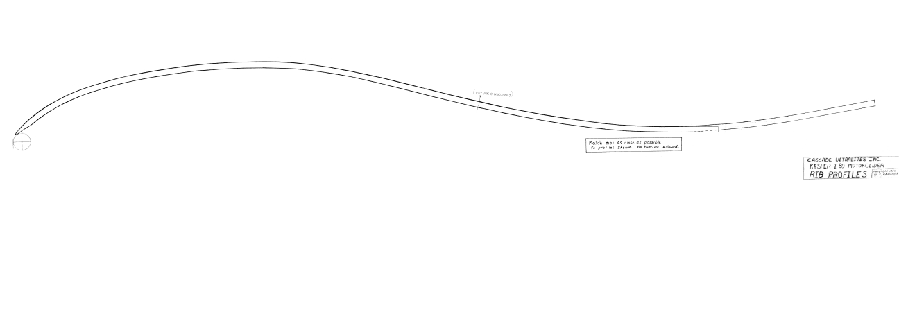

Что значит у "классического" профиля ? Симметричного , несимметричного , S-образного ? У вашего парадокса есть какие- нибудь доказательства ? Какой -нибудь убедительный опыт , что бы можно было убедиться ? Если внимательно посмотреть на само действо обтекания профиля , что на ваш взгляд заставляет ускоряться поток над профилем? Какая энергия , вот Лапшин ссылается на закон постоянства..Если где то прибыло - то должно где то и убыть ? Вот на кончике носа профиля с началом обтекания появляется область повышенного давления (точка разделения потоков на верхний и нижний ) Кинетическая энергия потока здесь переходит в потенциальную ,которая и подпитывает разделяющиеся потоки в одинаковой мере ! Так почему дальше поток сверху профиля движется быстрее ? daredevil Можете объяснить аргументировано ?- Парадокс в том, что у классического профиля создаёт подъёмную силу в основном носок (глупо спорить с манометрами и тем более динамометрами), а задаёт её величину и направление - хвост. Хвост виляет собакой, где собака - это поток около носка.

Низкое аэродинамическое качество - в пределах 4-6

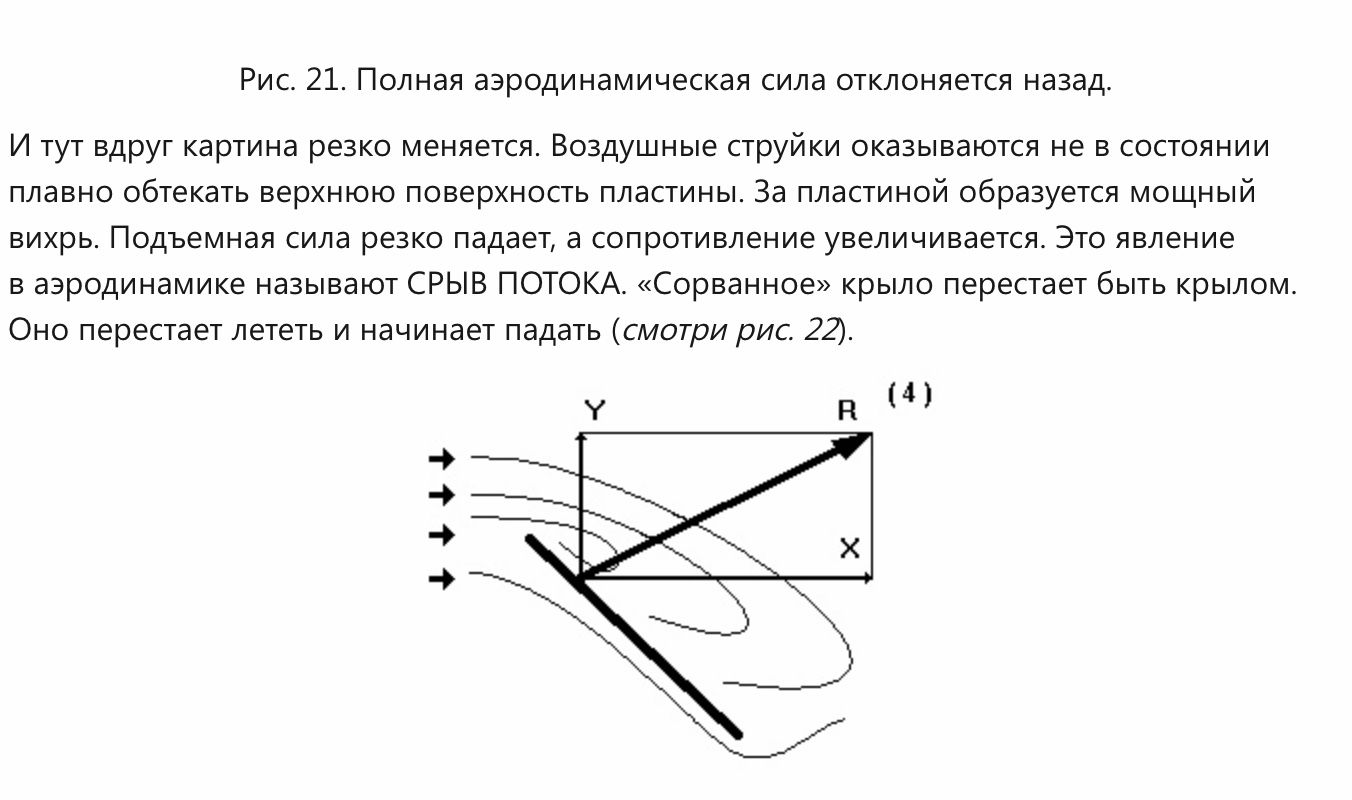

Ох уж этот наш неугомонный Хенрик...=куда подевался пресловутый "СРЫВ ПОТОКА " ?
