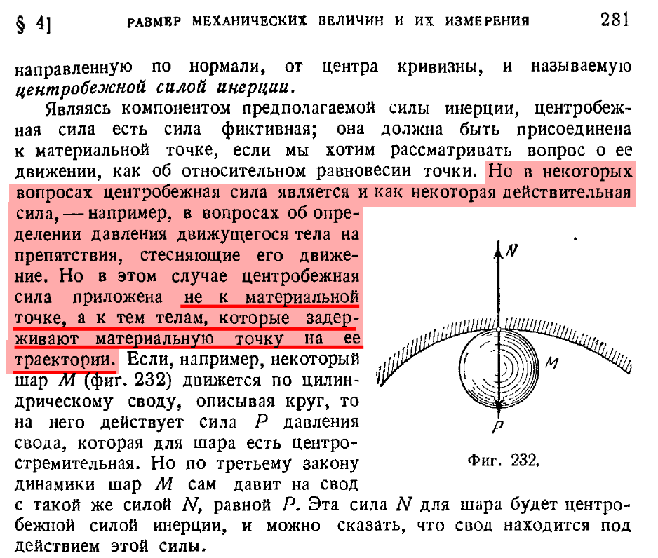

Направление. У Жуковского ошибки нет, но есть недоговорённость: центробежной она будет как для шара, так и для свода.
У Него написано чётко и по-русски. Сами не приведёте, придётся самому, чтоб общественность в тупняк не вводить.
По Жуковскому сила инерции фиктивна
У него не только написано, но и нарисовано. Сила N исходит из точки контакта. А не из ЦМ шара. Понимаете намёк?

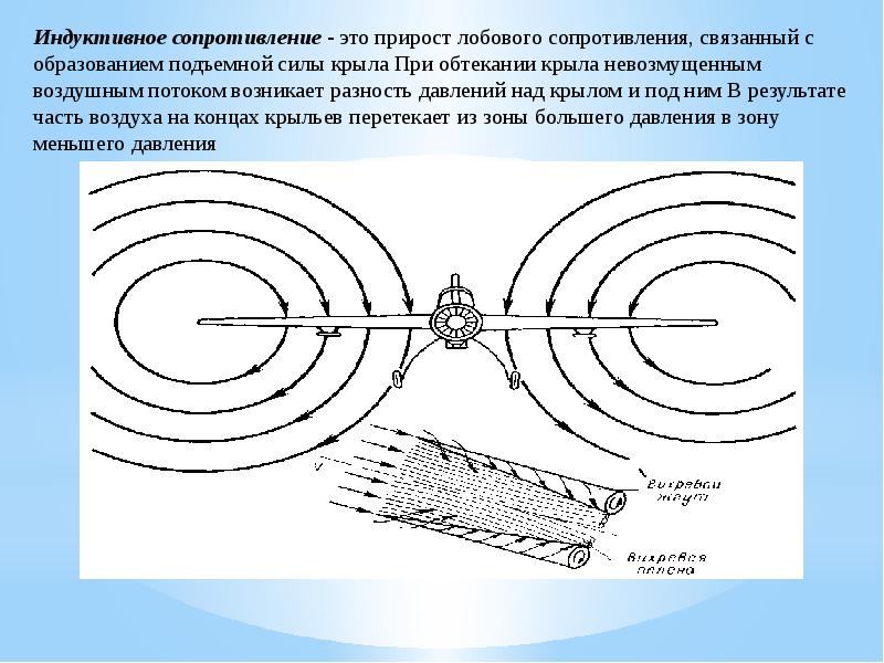

...это концевые вихри. Так принято, в аэродинамике.
Это концевые вихри или индуктивное сопротивление?
Вы когда в последний раз заглядывали в учебники для того, чтоб прочитать что такое индуктивное сопротивление, которое принято в аэродинамике?
Так что такое индуктивное сопротивление и почему его так назвали?

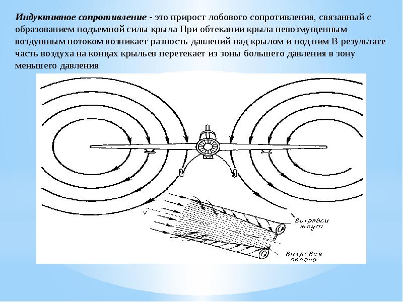

Как и за счет чего прирастает лобовое сопротивление связанное с образованием подъемной силы крыла?

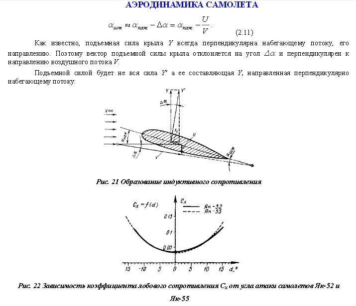

Может вот так связано?
Или вот так?

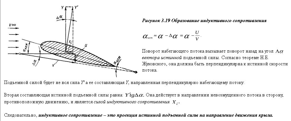

А может вот так?

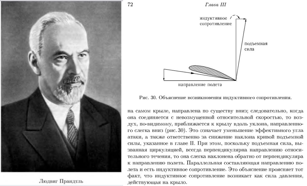

Или Вам нужен какой либо авторитет?
Ну тогда почитайте что пишет авторитет:
Вот только нигде не сказано про концевые вихри с которыми Вы связываете индуктивное сопротивление.
А что касается концевых вихрей, то они только лишь следствие отброшенных масс воздуха и не более.
Но я так и не получил ответа от Вас почему это сопротивление названо индуктивным.
Вы продолжаете путать 2 скоса потока. Следствие именно НЕ отброшенных, а перетекающих, потому и -- на концах.
