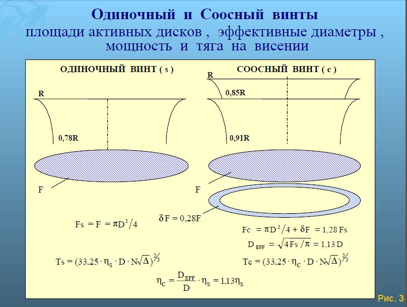

Там утверждают, что давление ниже давления окружающей среды, и поэтому отброшенная струя сжимается с одновременным ускорением.
После выхода из винта переферийные слои/трубки взаимодействуя с осевыми отдают часть своей энергии УСКОРЯЯ их вследствии чего в особых трубках статическое давление падает и струя сжимается.

Вот во времена, когда Камов строил свой первый вертолет он не подозревал, что соосный винт производит тягу не по феншую в соответствии с количеством лопастей.Оки, если у вас правильная размерность - то, ошибившись количественно с некой величиной, вы можете ввести поправочный коэффициент и подогнать формулу под опыт. Беда в том, что если вы количественно ошибётесь с величиной, возводимой в степень (например, скорость в формуле для ПС) - то компенсируя ошибку введением поправочного коэффициента к итоговой величине (не к скорости, а к силе), вы компенсируете её только для данного опыта. Я уж не говорю про ошибки в нескольких величинах, которые могут частично компенсироваться или, наоборот, усугублять друг друга. В вашем случае кроме подгонки результата под ЕМНИП Ка-18 я других примеров, чтобы расчёт совпал с опытом, не припомню.

Это вы судите по своей программе?для соосного винта у него будет результат ещё хуже.

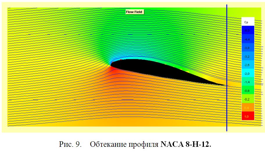

Неужели, проговорился . . . 🤣🤣🤣подъемная сила на крыле вычисленная по разности давления равна величине вычисленной по импульсной теории
Давно есть и он неоднократно озвучивавался в разных подобных баталиях, например, покойным Жоржем, Царствие ему небесное. Бернулли с Ньютоном работают СОВМЕСТНО. Если хотите, то пс возникает на крыле от скоса потока по Ньютону, но условия для скоса этого создает Бернулли. И все попытки выкинуть одного из них изобретая "самую правильную теорию" тщетны и являются глупостью.А когда такому "высокоинтеллектуалу" задают вопрос почему подъемная сила на крыле вычисленная по разности давления равна величине вычисленной по импульсной теории, то заранее заготовленного ответа на вопрос у них в карманных "Библиях" нету.
В свете вышесказанного есть какие-то к тому комментарии?струя прямо за винтом начинает расширяться

OMG, какой тупой! Да потому, что по условию равновесия ПС в том и другом случае равна весу аппарата!почему подъемная сила на крыле вычисленная по разности давления равна величине вычисленной по импульсной теории
Бернулли может присутствовать только в трубе, где жесткими стенками создается соотношение скорости, проходного сечения и давления.но условия для скоса этого создает Бернулли.

Чушь. Течение стационарное. Конфигурация трубок тока постоянна. Им не нужны жёсткие стенки, потому что на этих стенках давления скомпенсированы. Или, если угодно, одна трубка является стенкой другой и оказывает на ту противодавление не больше и не меньше, чем нужно, чтобы та не сместилась.В пространстве ограниченном только одной стенкой невозможно применить уравнение Бернулли по причине невозможности определния скорости при неопределенности сечения трубки тока
