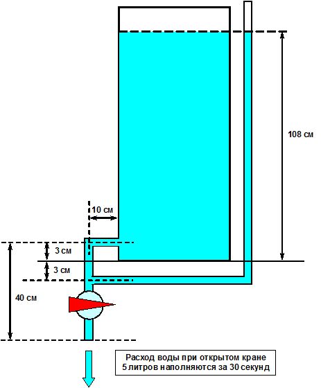

Слушай, у меня тут отпуск намечается, за твой счет я -- мигом.
Вы пока не спешите с посещением места проведения опыта с водой.

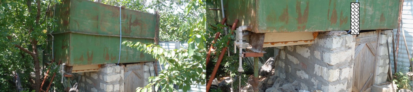

Тут я ездил на дачу и сфотографировал ту емкость и измерил всё нужное для расчета.
К вечеру нарисую и пришлю.

"Вы пока не спешите с посещением места проведения опыта с водой.
К вечеру нарисую и пришлю".
Вот наконец то появилось "окно".
