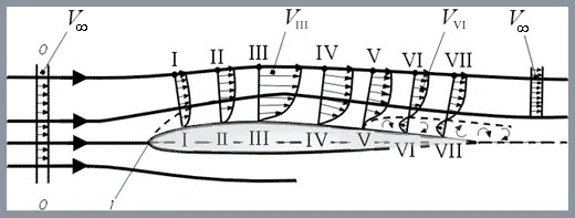

Ну это то понять можно , частичный заброс давления снизу профиля через ЗК вперёд в область пониженного давления за горбиком ..
Не существует "заброса давления" или перетекания массы воздуха через ЗК до предсрывных углов атаки.
Это перераспределение скоростей по толщине турбулентного Погран.слоя.

Тормозящие, от столкновения с поверхностью, частицы образуют Пограничный Слой. Толщина этого слоя - 0,2 - 2,0 мм. На него давят ближайшие струйки с ускоряющимся потоком. В Погран.слое устанавливается статическое давление, соответствующее статическому давлению в струйке.
где в расширяющемся полудиффузоре между уходящей вниз поверхности профиля и стремящихся двигаться прямолинейно под действием инерции частиц происходит расширение объёма ?
