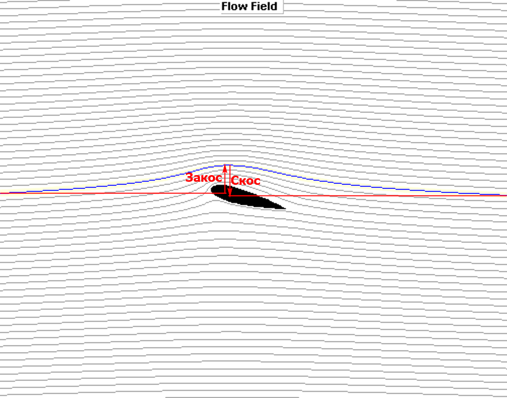

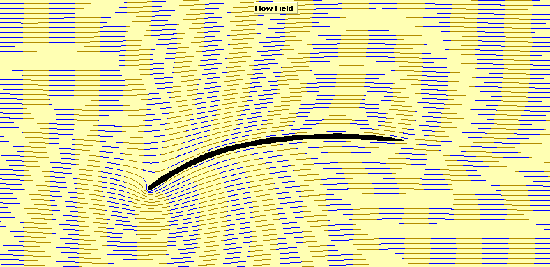

Струйки суживаются по причине уменьшения в них статической компоненты давления ( из "баллона" начинают выкачивать воздух и давление становится меньше чем 1атмосфера ). "Выкачивающим насосом" является ускорение потока в струйке. А "стенками" являются вышележащие слои струек, которые с большим давлением.
"Объем" не уменьшается. В этом всё дело... Он вытягивается по длине - по направлению ускорения.
Динамическое давление добавляется ( поток ускоряется ) в потоке струйки.
Тормозящие, от столкновения с поверхностью, частицы образуют Пограничный Слой. Толщина этого слоя - 0,2 - 2,0 мм. На него давят ближайшие струйки с ускоряющимся потоком. В Погран.слое устанавливается статическое давление, соответствующее статическому давлению в струйке.
Опять мифические струйки , т.е. трубы , которых фактически нет ! Опять же Вы противоречите физике ,-"мифические струйки" вытягиваются по движению в сторону якобы увеличивающегося давления за горбиком ? Давление распространяется и "устаканивается" в установившемся обтекании с значительно большей скоростью , чем перемещение воздуха относительно поверхности крыла , и Ваша сказка про вытянувшийся , якобы , объём над носиком несостоятельна ! Вам не кажется , что обтекающий носик воздух уплотняется постоянно подходящими частицами воздуха , а где есть уплотнение , там динамическое давление на носике ?
в трубу , где условия течения воздуха относительно поверхности по многим признакам совсем другие
Имбецила* кусок, в аэродинамической трубе такие же условия, как за иллюминатором летящего самолёта. Про трубы с рабочей частью открытого типа ты не знал? Струйки дыма на видео, которое 100 раз приводили, поднимаются вверх перед крылом, потому что так всегда, а не потому, что труба закрытая. И воздух рядом с крылом никогда не стоит. В твоей любимой СО взвешенные в воздухе частицы будут описывать траектории, похожие на твои любимые поросячьи хвостики - но стоять или просто смещаться вниз не будут. Ступай уже лесом, пока не поймёшь про равноправность инерциальных систем отсчёта.
