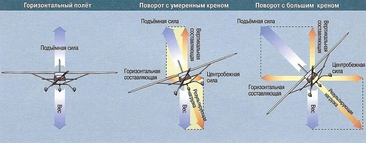

Кручу потому что я пилот! Я так вижу и жо..й чувсвую. Адля тех кто только от пинка пдлетывает в АДТ еще привожу картинку для правильного понимания о ПС.Посмотреть вложение 596540
Это называется, связанная система координат. Может быть и земная и воздушная (относительно потока, приборная скорость получается от нее), системы.

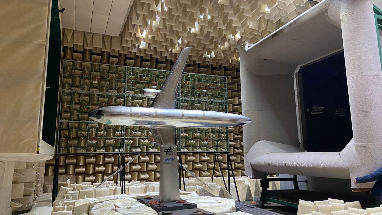

Это реальное фото измереня крыла в адт, покажи мне где твоя проекция на вертикаль ?

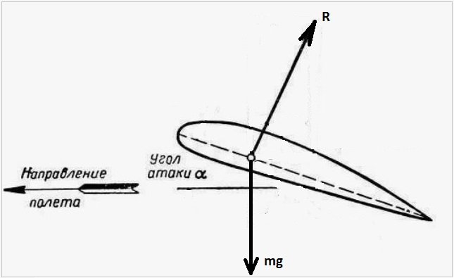

3. Разница между давлением воздуха под крылом и над крылом формирует силу (R), как близкий перпендикуляр к Хорде.
Сила полного аэродинамического сопротивления (R) - это интеграл (сумма) всех распределенных давление по всему контуру крыла вкруговую.
Ближе к истине второе определение , данное "гениальным" , которое включает кроме ПС ещё и силу сопротивления ..
Оба определения правильные, т.к. об одном и том же.
Сила R не включает с себя ни Fy ни Fx, т.к. таких сил нет и они поэтому не являются составной частью силы R.
