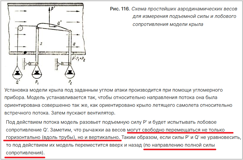

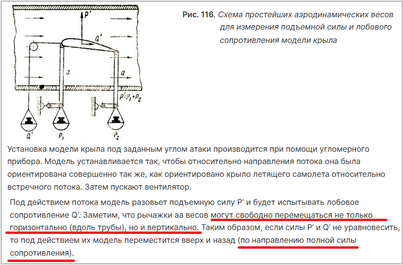

Где сказано что Р' это проекция на вертикаль?
Ты дурак или как? Конструкция весов сделана так, что они могут перемещаться и по вертикали и по горизонту, а весы измеряют именно эти перемещения.
А противовесы не дают крылу улететь по вектору (R), который и есть настоящая реальная сила. Весы измеряю вертикальную и горизонтальную проекции от силы (R).
А двойные весы по вертикали измеряют не только вертикальную проекцию но и крутящий момент тангажа.

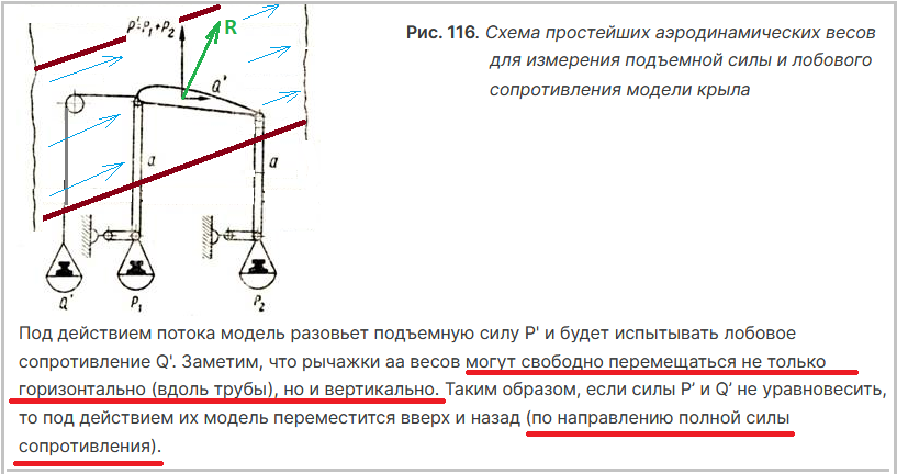

Я не поворачивал всю установку, я повернул поток - направил его на крыло чуть снизу, под углом 30°. А конструкция весов осталась на месте.
Есть такие АДТ. Для Вигсьюта. Слыхал?
А самолет в реальных условиях ты тоже гвоздями к небу закрепишь? и будешь дуть снизу?
Зачем? То что нарисовано соответствует снижению самолета и его заходу на посадку. Самолет на глиссаде. Слыхал?
Ты реально не врубаешся что меряет эта устовка !
Почему? Она измеряет значение проекции от силы R на вертикаль и на горизонталь и момент тангажа.
