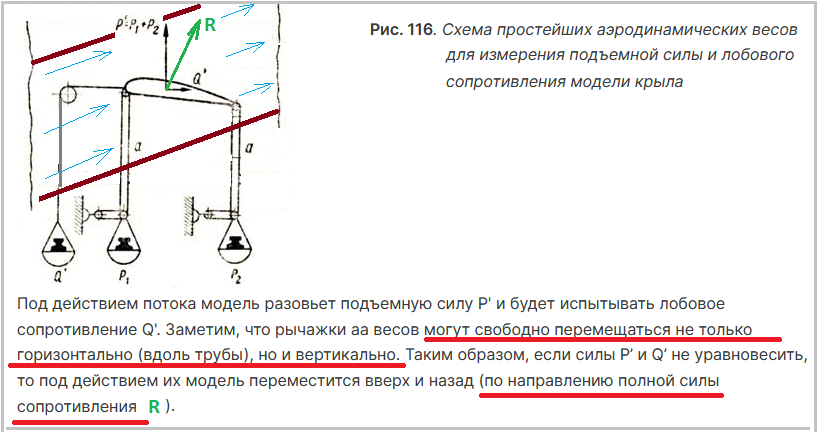

Читай первый обзац своей картинки про поток, который ты подтер Чмо! Твои весы способны измерять только в вертикальном положении! Это понятно даже Ослу но тебе почему то нет...
В моем посте12.032 вертикаль ты уже тоже "показал"?...Чмо оно и в африке Чмо.
Запомни дебил, при повороте потока на крыло оно тут же повернется на те же углы и векторы что и до поворта и уже вектор ПС никак не совпадет с вертикалью , так как ты повернул всю установку!Но твои весы с грузиками на это не способны , надеюсь хот это понятно?

Запомни дебил, при повороте потока на крыло оно тут же повернется на те же углы и векторы что и до поворота и уже вектор ПС никак не совпадет с вертикалью , так как ты повернул всю установку!
Куда оно повернется? Оно же закреплено?
Это почему это ПС не совпадет с вертикалью?
Я не поворачивал всю установку, я повернул поток - направил его на крыло чуть снизу, под углом 30°. А конструкция весов осталась на месте.

А самолет в реальных условиях ты тоже гвоздями к небу закрепишь? и будешь дуть снизу?
Зачем? То что нарисовано соответствует снижению самолета и его заходу на посадку. Самолет на глиссаде. Слыхал?
Ты реально не врубаешся что меряет эта устовка !
Почему? Она измеряет значение проекции от силы R на вертикаль и на горизонталь и момент тангажа.

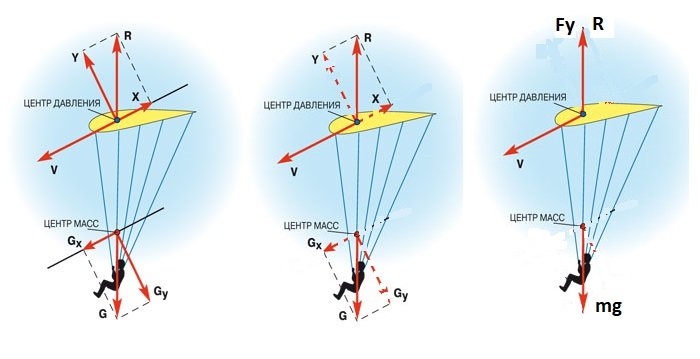

Но вот курьез, Я на параплане бегу по наклонной крутой поверхности вниз и отрываюсь от нее летя тоже вниз по пологой... Ой е ей, а мужики то и не зенают что надо вверх...А он летит себе зараза навстречу потоку с одинаковой скоростью, вот же зараза , а ?

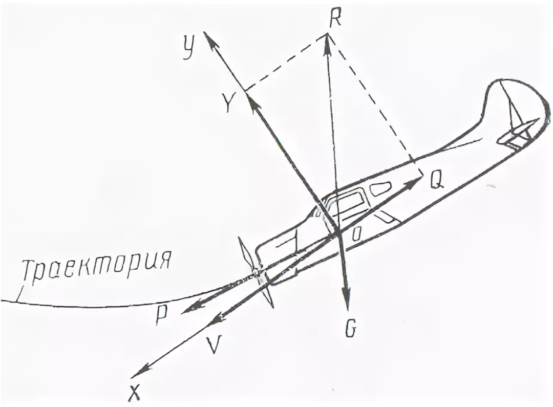

Может хватит обси..ть друг друга , эмоции зашкаливают , но подумать спокойно головкой своей можно? При вертикальном полёте самолёта вверх или вниз (пикирование) куда будет направлена ПС? Поток -есть ! Относительно крыла дует в носик и что ? Перпендикулярно потоку ? Всегда? Зачем ?
Все верно. Ты отрываешься тогда, когда твоя ПС строго вверх = твоему mg строго вниз. И летишь ты по пологой с ПОСТОЯННОЙ скоростью снижения.
А это значит, что твоя ПС строго вверх = твоему mg строго вниз.
Ой е ей, а мужики то и не знают что надо вверх...
Вверх ты полетишь, когда твоя ПС строго вверх БУДЕТ БОЛЬШЕ твоему mg строго вниз.
если вертикально вниз , то нулевой угол атаки, нулевая реакция крыла (только Сх) и соответственно нулевая ПС.
НЕТ, это значит что моя R строго вверх = mg, а моя ПС немного вперед смотрит вектор(в зависимости от угла снижения) и именно по этому я смогу лететь(планировать) вперед а не назад. Запомни и накорябай на лбу!
НЕТ, это значит что моя R строго вверх = mg, а моя ПС немного вперед смотрит вектор и именно по этому я смогу лететь(планировать) вперед а не назад. Запомни и накорябай на лбу!
АААААААААААААА! Вот оно что? У тебя ПС тянет ЛА ВПЕРЕД? ДА? 🤣 🤣 🤣 🤣 🤣 🤣

Если у тебя при планировании будет сила направленная вперед по горизонту, то ты будешь набирать горизонтальную скорость с ускорением.

Да, нет, дебилоид ты просто не врубаешься, ПС тянет не в перед а верх перпендикулярно движению. Линию движения на планировании нарисовать сможешь? Так нарисуй, потом посмотри на придурка в зеркало который блудит в трех соснах (в векторах) и путает их при разных углах направления полета...
Ага! А Q тянет назад, против движения. И что в сумме?
