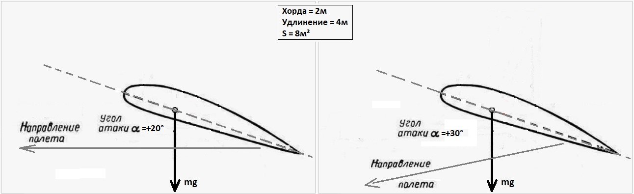

А давайте конкурс устроим: Сколько сил появляется на крыле от взаимодействия крыла с воздухом?

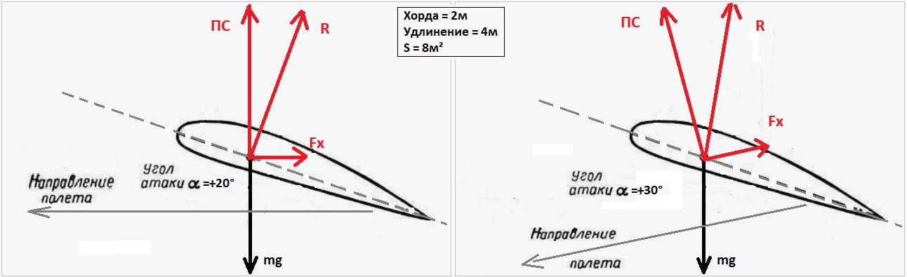

Три ! Четвёртая сила тяги , может быть , а может нет , если у планера.. Но прочтите название темы :- Рассуждения (не ругань с оскорблениями) о природе ( т.е. причине) подъёмной силы (которой по физике у мнп вообще нет) крыла .. Всё рассуждение свелось к простому -Ты дурак ,нет ты сам дурак ! Ну просто детский сад , а не рассужления взрослых умудрённых опытом (у каждого свой) дядек !
Вопрос без конкретики , где площадя взаимодействия ?!
Вы считаете, что от площади зависит количество сил?
Ну хорошо, пусть будет по вашему.

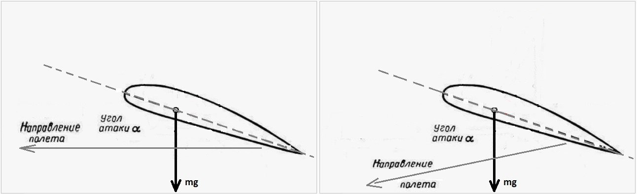

Давайте возьмем хорду 2м, а удлинение 4м , итого S=8м²
А УА вам нужны?
на рис.1 УА=+20°
на рис.2 УА=+30°
Значит три. Хорошо, допустим, нарисуйте их на моем рисунке.
прочтите название темы : Рассуждения о природе подъёмной силы крыла.

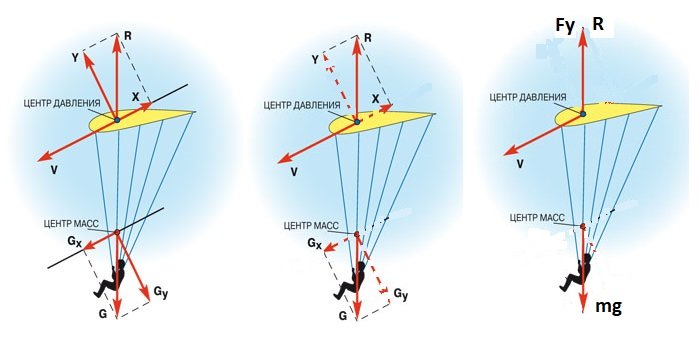

СИЛ можно нарисовать столько сколько душе угодно , но основные по теме я нарисовал...
Подъемную силу тут правильно было бы подписать Fy. (уже перерисовывать лень)
Для умника mpn поясняю что силы Fy и Fx обозначаются так потому что они (силы) привязаны к координатной системе полета "y , x" .
Fx--- направлена в сторону, противоположную движению. ПО ОПРЕДЕЛЕНИЮ ( по определению -потому что здесь действует 3зН но mpn с этим спорит потому что не умеет пользоваться законами на практике )
Fy-- направлена перпендикулярно движению. ПО ОПРЕДЕЛЕНИЮ ( потому что здесь так же 3зН (реакция крыла от потока) но mpn с этим спорит потому что не умеет пользоваться законами на практике)
Одним словом чувак mpn напрочь не понимает в какой системе координат действуют эти силы (Fx Fy) , потому у него полный бардак в голове и он предпочитает эти силы вообще не рассматривать ! А все потому что mpn знает только один принцип ПС "баллистический" полет от пинка !

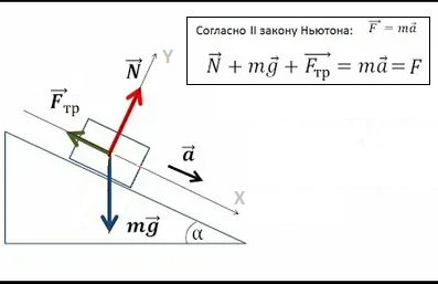

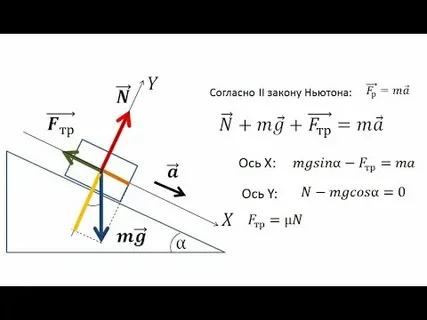

А сила сопротивления получается не является составляющей R равнодействующей ? Вы , кстати , в своих ёжиках ,мне так кажется , оба не правы .. Если кажется , то нужно перекрестится и вспомнить как возникает сила реакции опоры на наклонной поверхности ..Я ведь обращал внимание мрн на то , что крыло опирается на воздух ? Вот теперь это обстоятельство и вылазит в нестыковочке..
А сила сопротивления получается не является составляющей R равнодействующей ? Нарисуйте этот ёжик для планера на планировании как Вы его себе представляете..
Сто раз рисовали ! Какой смысл ?Тем более там речь шла только о ПС. По поводу Fx посмотрите предыдущий пост 12.092, я там четко все указал.
Для того чтобы найти полную силу R нужно как минимум два вектора, вот их Fy и Fx и находят на установках АДТ в системе координат связанной с набегающим потоком !
Ткни пожалуйста меня носом где я был не прав ? Я где то отрицал что крыло опирается на воздух ? Или что ?
Она так раскладывается из-за реакции опоры ..Я ведь обращал внимание мрн на то , что крыло опирается на воздух ? Вот теперь это обстоятельство и вылазит в нестыковочке..
Именно так ! Школа 7 класс! Сила Fy является по тем же законам Ньютона, которые в "совершенстве" знает "mpn" а по факту Вы все ВСЁ прекрасно видите .....
Это ж каким нужно быть чайником чтоб силу связанную непосредственно с крылом в полете пририсовывать на вертикаль от земли ??? Это говорит лишь о том что человек не разбирается в физике и элементарных вещах...
Я не успел отредактировать текст в #12.093 который писал не видя вашей последней картинки ..Но она почему то не совпадает с Вашим текстом #12.072 ? Про опору речь не о вас , про "гениального" , но в ёжике силы должны быть противоположны силам уравнивающим при постоянстве движения.. Нам хотя бы пока смотреть более простой вид прямолинейного равномерного движения , и когда будет ясно переходить к сложному..
Отлично. Спасибо. Вы пока оказались самым смелым. Но подождем.... вдруг еще кто то захочет нарисовать силы по своему.
Я лично нарисую чуть позже.
А вы теперь: Сложите все ваши ТРИ силы в одну. Давайте получим "равнодействующую силу" на крыло от воздуха.
Этого требует 2зН.
Вам наверно известно, что по 2зН рассматривается тело и силы которые на него действуют.
Тело в нашем случае - крыло. Силы рассматриваем пока только от воздуха. У вас их три. Найдите полную силу действия от воздуха на крыло.
Ты не сделал две вещи:
- ты невнимательно читаешь вопрос. Я просил нарисовать силы, которые возникают на крыле, от взаимодействия крыла и воздуха. А вот зачем ты разводишь ТРЕП про все силы, которые действуют на самолет - лично мне не понятно.
- тебя не просили изливать твою теорию о том и о сем. Твоя личная точка зрения озвучена тобой 100 раз и всем известна. Тебя просили нарисовать силы. Где твой вариант сил, которые возникают на крыле: при взаимодействии крыла и воздуха. Ты сказал что их ТРИ.
Где твой рисунок?
А вот этот твой рисунок хороший и почти в тему, но!
Но НЕ рисуй никогда ничего лишнего и о нем мы поговорим чуть позже.

Вопрос: Какие силы и сколько их, которые возникают при взаимодействии крыла и воздуха?
Вопрос понятен или требуется повторить?
Крыло я вам всем нарисовал: рис.1 - это ГП, рис.2 - это снижение, заход на посадку, угол снижения 10°
Рисуй силы, которые возникают на крыле от взаимодействия с воздухом. Я в тебя верю, ты же типо умный.

В этой ситуации Fy = 0 , Вектор Fx cовпадает с R
