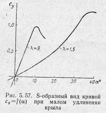

« Крыло малого удлинения и с высоким Сх при выходе на критические углы должно резко терять скорость и переходить к срыву. В этом кроется наибольшая опасность именно для начинающих, ибо при отсутствии опыта, как и оборудования на аппарате...»
 Я не писал, что щелевое крыло должно быть малого удлинения. У крыла малого удлинения
маленькое К.

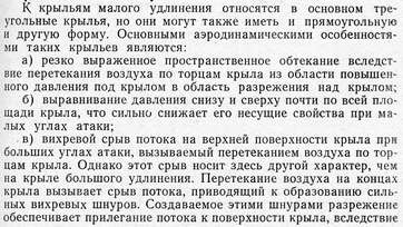

Не могу не заметить, хотя это тема и не этой ветки, что в вопросе поведения крыла малого удлинения на больших углах атаки, Вы, по моему, заблуждаетесь.

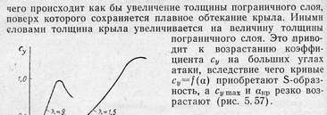

Смотрите приложение. Цитата.
А.М. Прицкер. «Аэродинамика»  Москва 1968 г.
 Прощу прощения за библиографию, но все цитировать просто
невозможно.
    25,2 КБ · Просмотры: 250

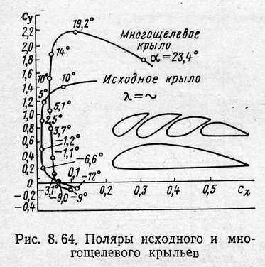

график из книги:
А.К. Мартынов
"Прикладная аэродинамика"  Машиностроение 1972 г.
    24,4 КБ · Просмотры: 241
 Вообще то, характер обтекания крыла малого удлинения, на больших углах атаки сильно отличается от обтекания крыла «нормального удлинения»
«Поэтому – это ДРУГОЙ ОСНОВНОЙ ТИП ОБТЕКАНИЯ, пригодный для
создания подъемной силы».
 Д.Кюхеман. «Аэродинамическое проектирование самолетов» Машиностроение 1983 г.
Не совсем понял, в чем Вы находите заблуждение. Повышенные несущие свойства я не оспаривал. Имелось в виду резкое увеличение сопротивления, отсюда - падение скорости. А резкий срыв при этом, вероятно результат тех самых сильных вихревых шнуров. Кроме того, малое удлинение, думаю входит в условие задачи при создании такого крыла. Если разнести несущие плоскости Бро-18 по размаху, получим крыло 14,7м. Нормальный размах приемлемой площади для планера. То есть, если имеем нормальное удлинение - зачем сложное крыло? И наоборот, отсутствие возможности иметь нормальный размах - необходимость механизации.
рис.8.64 наглядно показывает, что в рабочих(полетных) конфигурациях С[sub]х[/sub] в 2-3раза выше у сложного крыла. Только большие(взлетно-посадочные) углы выявляют преимущества такого крыла.

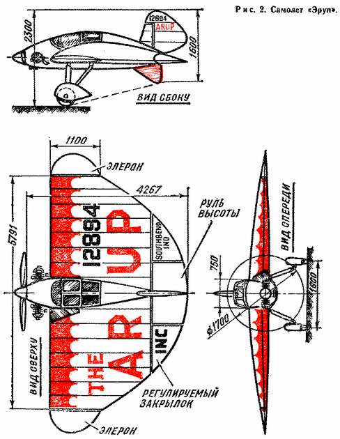

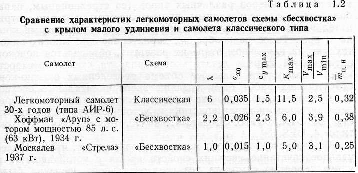

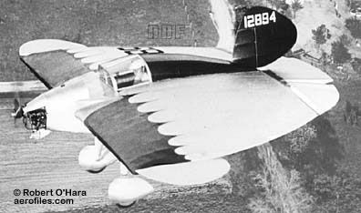

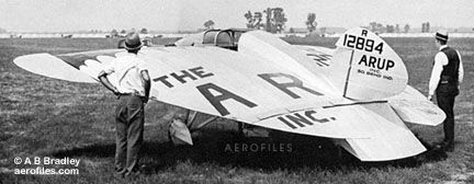

По-моему крылья малого удлинения, вследствие особенностей обтекания вообще не подвержены срыву. Частный случай – круглое крыло, о котором  упомянул Slav.
  Бро-18, со щелевым крылом малого удлинения, можно принять  в качестве прототипа для безопасного самолета сверхмалых размеров, а учебный планер должен быть со щелевым  крылом нормального удлинения.
 Для Slav.
Круглое крыло /крыло малого удлинения/, по моему мнению, тоже можно использовать на самолетах короткого взлета и посадки, но надо учитывать низкое качество подобных
крыльев, вследствие большого сопротивления. Тем более что такие самолеты были, и
прекрасно себя зарекомендовали.  Самолет «Эруп» с двигателем в 40 л.с. летал –
Vmin -35.4 км.час., Vmax – 155 км.час.
Но это тема другой ветки.
