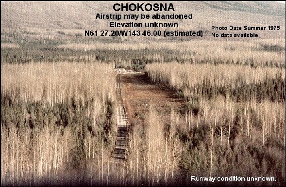

Что касается Вашего опыта полётов на Севере он для меня очень ценен т.к. мы планируем груповой полёт на НОРД КАП , а это в общем 4000 км за Полярным кругом  на разнотипных самолётах из которых больше половины это ультралайты , а мне как всегда быть ведущим группы ....
В прошлом году не полетели т.к. экипажи были не готовы ....хотя для основной команды посадки с похожих полос ( фото в низу) это уже пройденный этап  :🙂

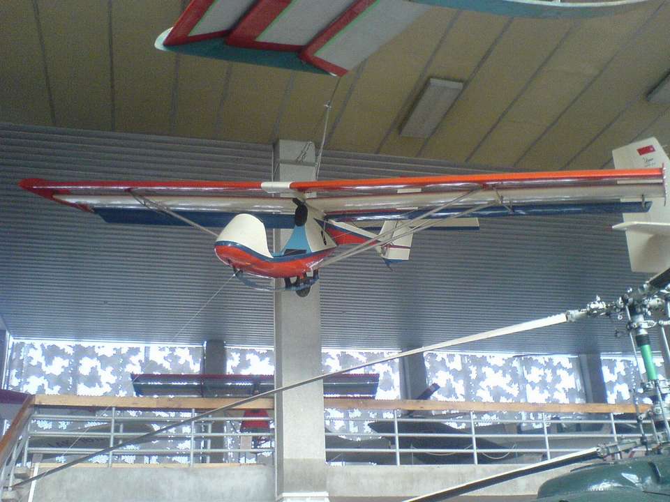

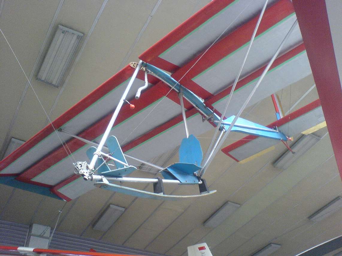

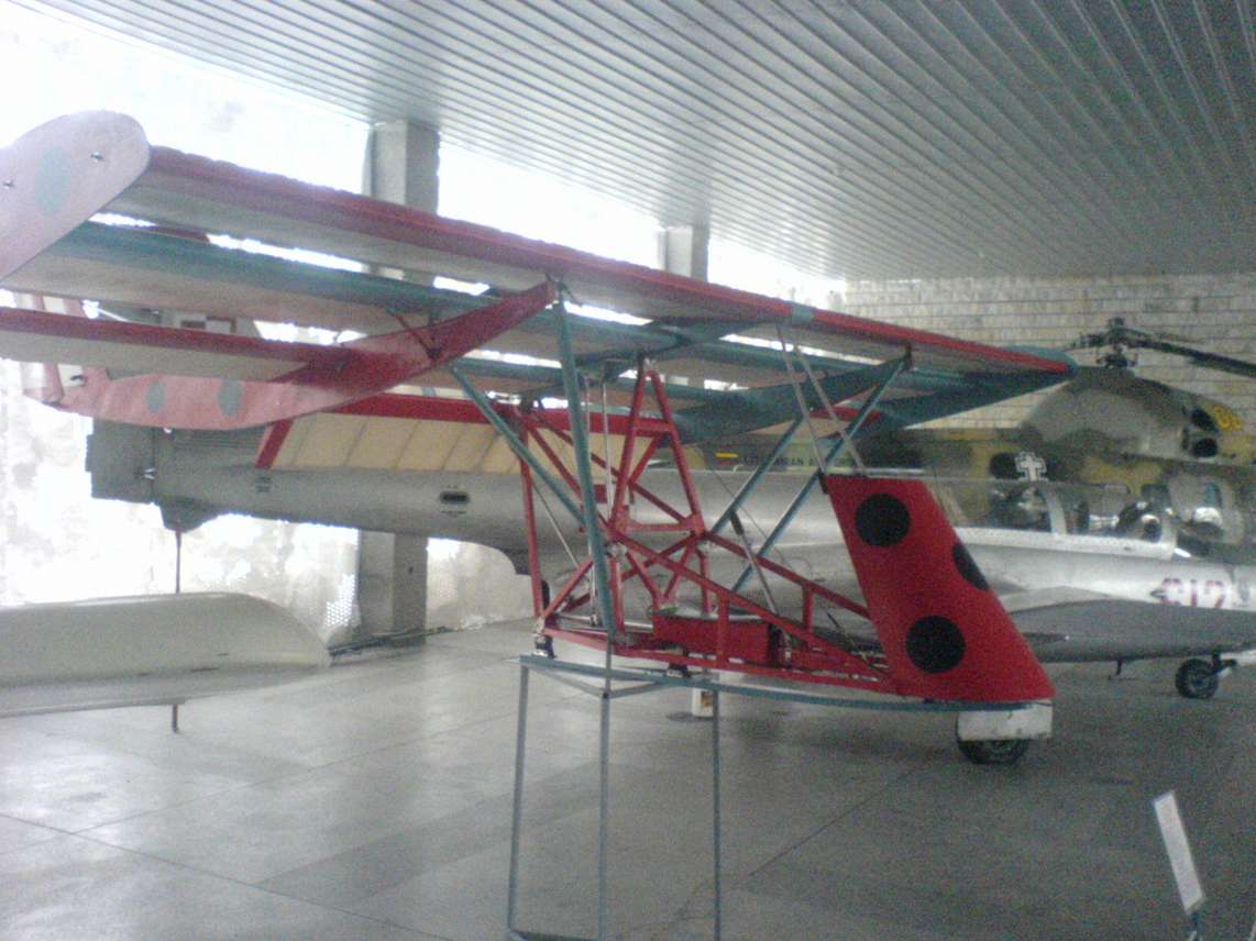

В дополнение ветки "Продается маленький STOL".
Вчера  Benvenutas Ivanauskas прислал фотографии из музея г.Каунас.
Бро - 18. Размах крыльев - 4.9м. Вес - 42 кг.

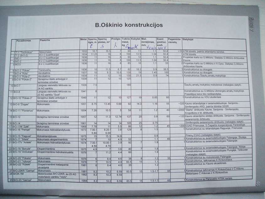

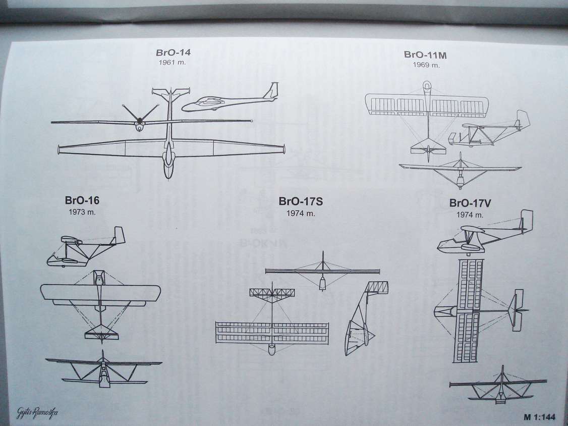

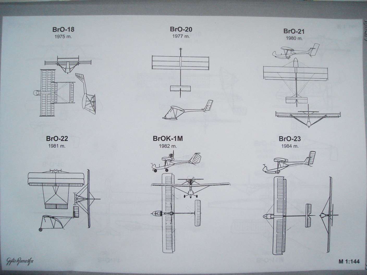

Наконец появились данные!
Информацию любезно предоставил Скирмантас /Skirma Liutkus/.
