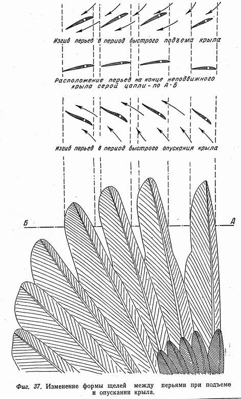

 Алекс! Вот обратил внимание на крылья птиц в связи с публикацией об обратном выносе аэродинамических поверхностей у полипланного крыла(разрезного крыла) !
Оказывается у птиц законцовка крыла точно так и устроена!!! 🙂
  Как думаете,это ошибка природы???! :-?
У природы был дефицит с Д16 и вытяжными заклепками,

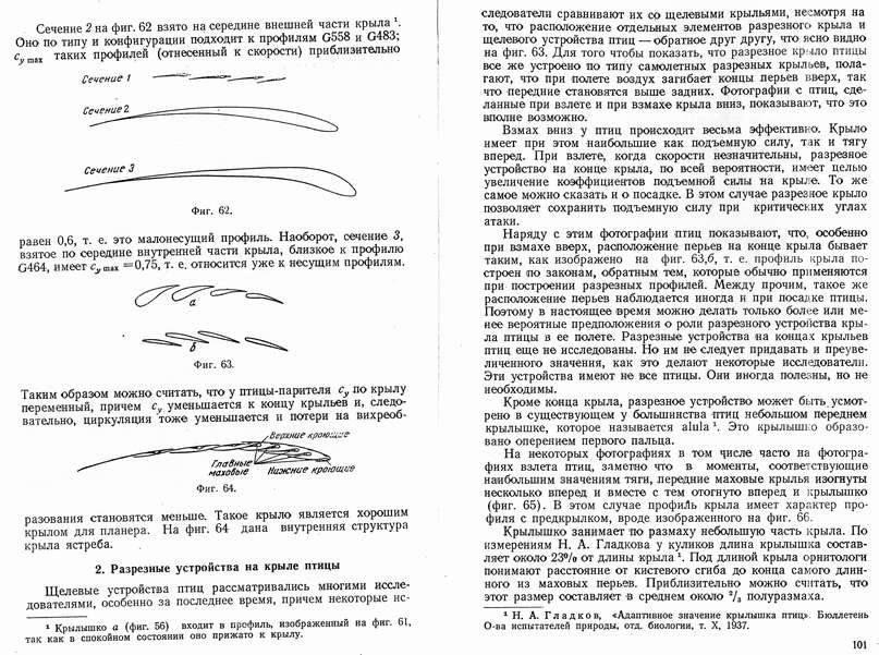

М.К. Тихонравов
Полет птиц и машины с машущими крыльями
  Москва 1849

   Г.С. Васильев
Основы полета моделей с машущими крыльями
    Москва 1953
