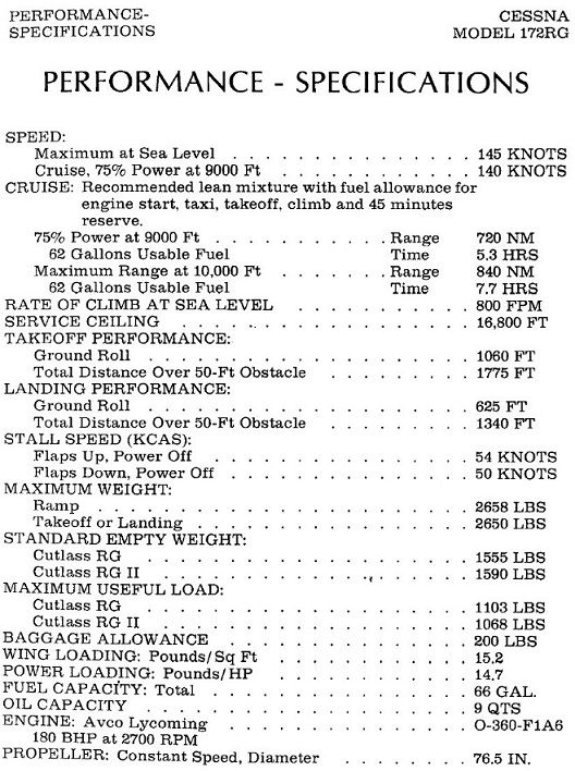

не очень понимаю, зачем он нужен
характеристики средние, а убирающиеся шасси огромная проблема, один из самых "слабых" узлов
да еще и забывают их выпускать регулярно
    100,2 КБ · Просмотры: 167

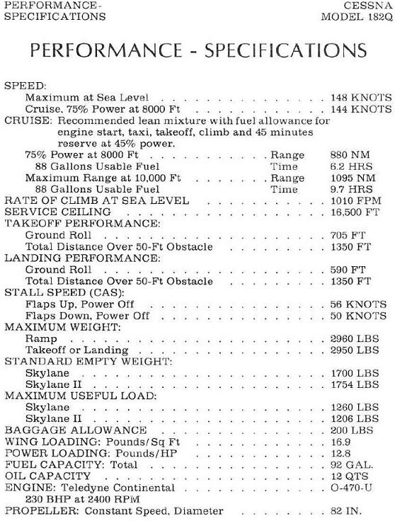

я для себя выбрал С182Q
салон существенно больше
скорости немного больше но при фиксированных шасси!!!
в двигателе на два цилиндра обслуживать больше и "жрет"
чуток больше, зато берет на борт больше
И НЕТ СЛОЖНЫХ УБИРАЮЩИХСЯ ШАССИ!
    102,7 КБ · Просмотры: 139
если уж нужен "супер самолет" то лучше сразу взять С210
ещё лучше Т210 с турбо двигателем
салон существенно больше чем у 182й
летит быстрее всех, на много
берет на борт больше всех, 6 человек
подкосов нет
обслуживать,
двигатель 6 цилиндров
винт constant speed
ну и шасси убирающиеся
