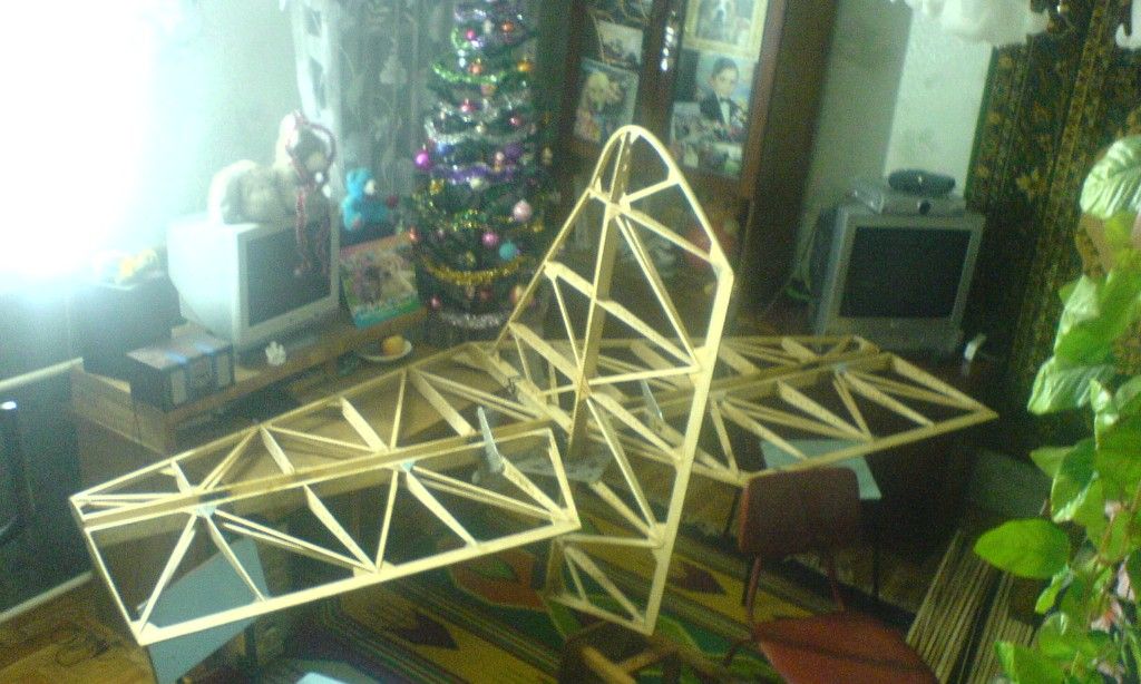

напольное покрытие славное и не жалко ... защитить бы
Периодически строил разные детали к самолету, строил, ломал, выкидывал, или просто не тянул . Но самолет так и не построил. И понял -если не сейчас и не здесь, то потом просто перегорю и никогда не построю. Поэтому и рискнул строить в квартире. Потому что с современным ритмом жизни, строить далеко от места жительства-это просто нереально, Даже 2 км это уже далеко. . Расстояние до мастерской-это один из главных факторов завершения строительства. Вот я его и сократил-строиться будет рядом с кроватью

Начните делать хотя бы стабилизатор и сразу будет предметный разговор. Если через неделю не будет фото каких ни будь деталей,самолета у вас не получится
Ой не торопите. Не люблю торопиться. Вообще делать самолет с хвоста неправильно-потому что делают ажурное оперение, потом иногда не попадают в центровку и утяжеляют хвост балластом. Спрашивается, зачем плести кружева, когда можно сделать проще и тяжелее. Ну да ладно, расчет всему голова.
Меня пугает фюзеляж
Очень дельный совет.
Начните с хвоста(стабилизатора)и т.,п
Это даст вам навыки, набьете руку, поймёте технологию и токо тогда крыло.
Я так и делал.
Сразу крыло....будут сюрпризы и лажа
Вот в доме с хвоста и начал....

Создаётся впечатление какой-то нереальности происходящего. Прототип не выбран, чертежей/проекта нет, расчётов нет, а...нервюры/лонжероны уже выклеиваются...
Есть, разница всего лишь в фюзеляже и шасси, что не мешает ни крылу ни оперению(за исключением пары деталей, до которых еще огого времени) . Да чертежей как таковых нет. Просто прикидки рисунки. Вычерчивается 1 к 1
Кажись уже все решено,  больно уверенно и особо никого не слушая)))

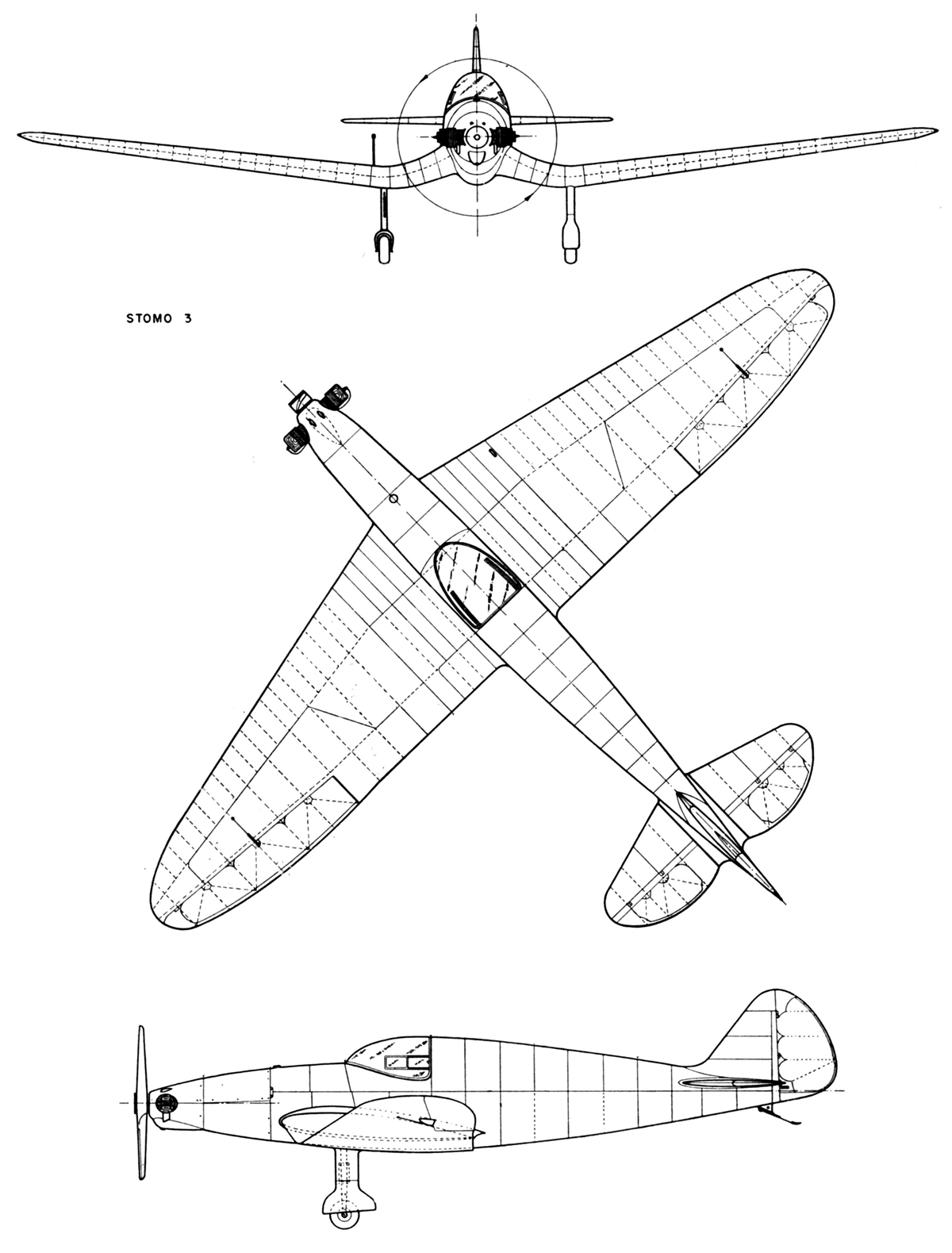

Stomo 3V3 вот что аэродинамика животворящая делает.Результаты поражают.
