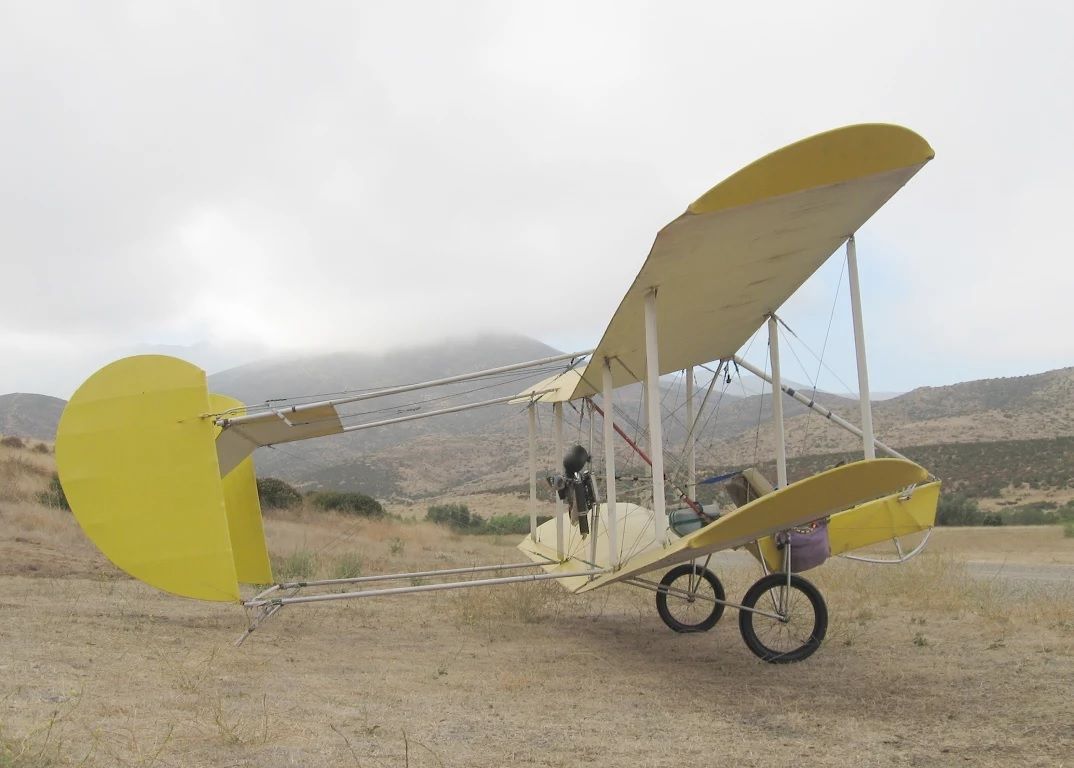

Просто  это  то, что отвечает  Вашим  запросам, по  моему опыту.  Ну,или  это.

На этих стрекозах только в райских местах летать. Но нас пацаны и в 30-ти градусный мороз на целый день вытаскивали летать почти на таком же Кузнечике.

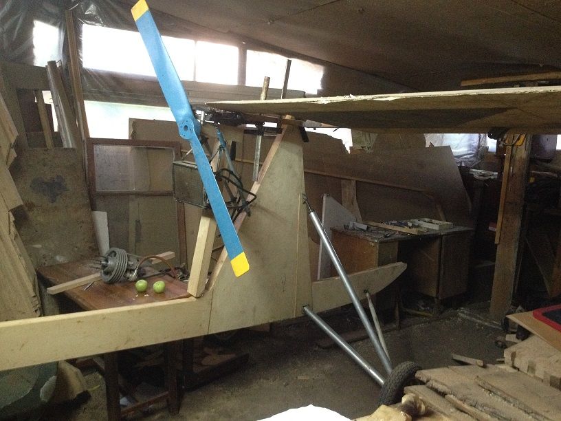

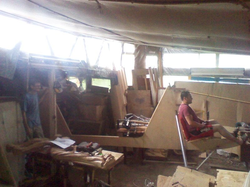

Слегка подсобрали,прицепили шасси,мотораму ,крыло

Шеф-краснодеревщик 🙂, трубы планируете профилировать? А то все такое плоское и на тебе тормоза.
На ютубе есть вражеское видео где наглядно сравнивают различные профили - у "цилиндра" одно из самых высоких. А "капля" даже с в разы большим миделем меньше.
Ой ,вах,а обтекатель нужно ставить перед шеф-пилотом?!?я так ,на всякий случай спросил?А я то думал,почему это мотодельты не литают как планера,нужно царю доложить!
Как только тарантас начнет летать,будем подумать... 😉 ;D

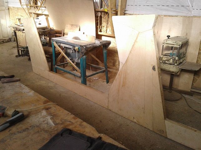

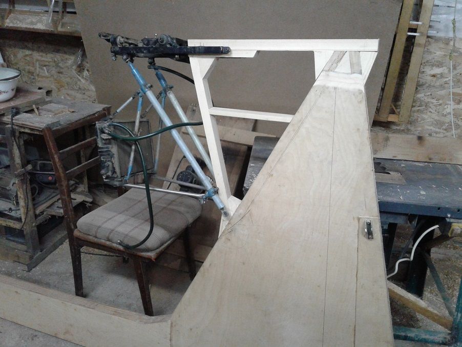

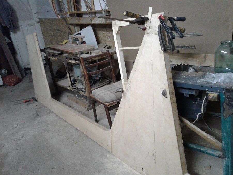

Не много построгал...
все таки решил зашить кусок треугольника под мотораму и  заднее крепление крыла.Основную часть моторамы закреплю жестко на двух болтах.чтоб во время гона движка,без крыльев, не размахивался мотор влево вправо. не вырывая при этом болт.
    95,6 КБ · Просмотры: 228
    93,1 КБ · Просмотры: 264
    58,8 КБ · Просмотры: 260
Все куски фанеры склеины на ус. Сверху поверх первого слоя фанеры наклеена усиленная накладка,под мотораму и под передний узел крыла. Так же наклеивается накладка под подкос моторамы в нижнем углу наклееного треугольника. Следующий этап это сидушка и посты управления ,рус и педали. Параллельно моторама... и стаб.....
😱20кг
Фанера 3,4мм,ширина планок 46[ch215]18 с усилениями 46[ch215]10 . На стойках треугольника 46[ch215]30 , Диафрагмы на фюзе и балке 46[ch215]12 и 46[ch215]18.Киль 46[ch215]15 и 46[ch215]10.распорки46[ch215]10 и фанера 1мм.

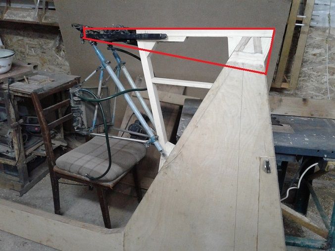

mfs68  считали  пилон  под крепление  моторамы  или  мак  по  наитию?  Честно  говоря  вызывает  сомнения  по прочности.Там  возникают  достаточно  мощные  знакопеременные  моменты  от  СУ, я бы  сделал  усиление  завязав  всё  это  примерно  так.
    61,5 КБ · Просмотры: 226
Расчёты предоставьте, советующие усилить. А так всё это бла-бла-бла. Лишь бы вякнуть.
Мир,я не совсем понял ,что вы обозначили красным -фанерная деталь или некий металлический узел?
Аппарат в полетном состоянии расчален тросами по типу как А-1 или Коршун м или бро или многое другое..Треугольник который добавил только для гона  мотора на стопе  и перевозки от А в Б.  Моторамав горизонтальной плоскости закреплятся будет двумя болтами на длину 200мм..На этой мотораме также будет вварен задний узел крыла .То что на фото будет переделываться.В районе моторама и передний узел наклеена усилительная накладка.
    58,8 КБ · Просмотры: 212
Лучше  на  мой  взгляд  примерно  как  я  указал  вырезать  из  дюрали  3 мм  накладку  и  по  краям  ещё  и  уголочки  15  мм  пустить, это  заметно  свяжет  пилон   т.к  деревянные  соединения  /тем  более  не  целые/  рано  или  позно  разрушатся.  Пишу  это  из  раннего  опыта.  Примерно  в  таком  же  ракурсе  был  у  нас  мотопланер  с Нептуном, так  он  в  миг  уделал  деревянное  основание. В общем  смотрите  сами, это  только  совет.  😉
На аэропракте А-21 с трясучим 2Т мотором моторама была ввиде фанерной плиты.  И у Скай Пуп.  И у многих.
Надо посчитать на нормированную боковую перегрузку 2.5 на случай аварийной посадки.
