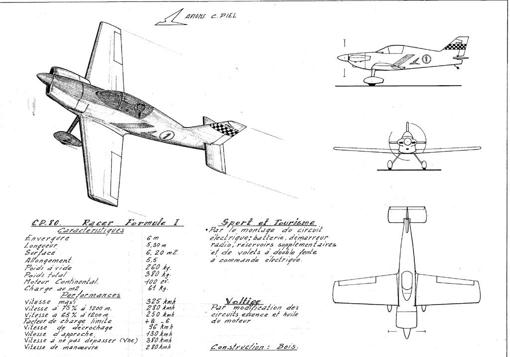

Если и планируется ,то только после подлетов и пару кругов вокруг колдунчика))
Просто обтекатель для ног лучьше вообще не ставить,а если ставить то как на планере Упар Антонова :🙂

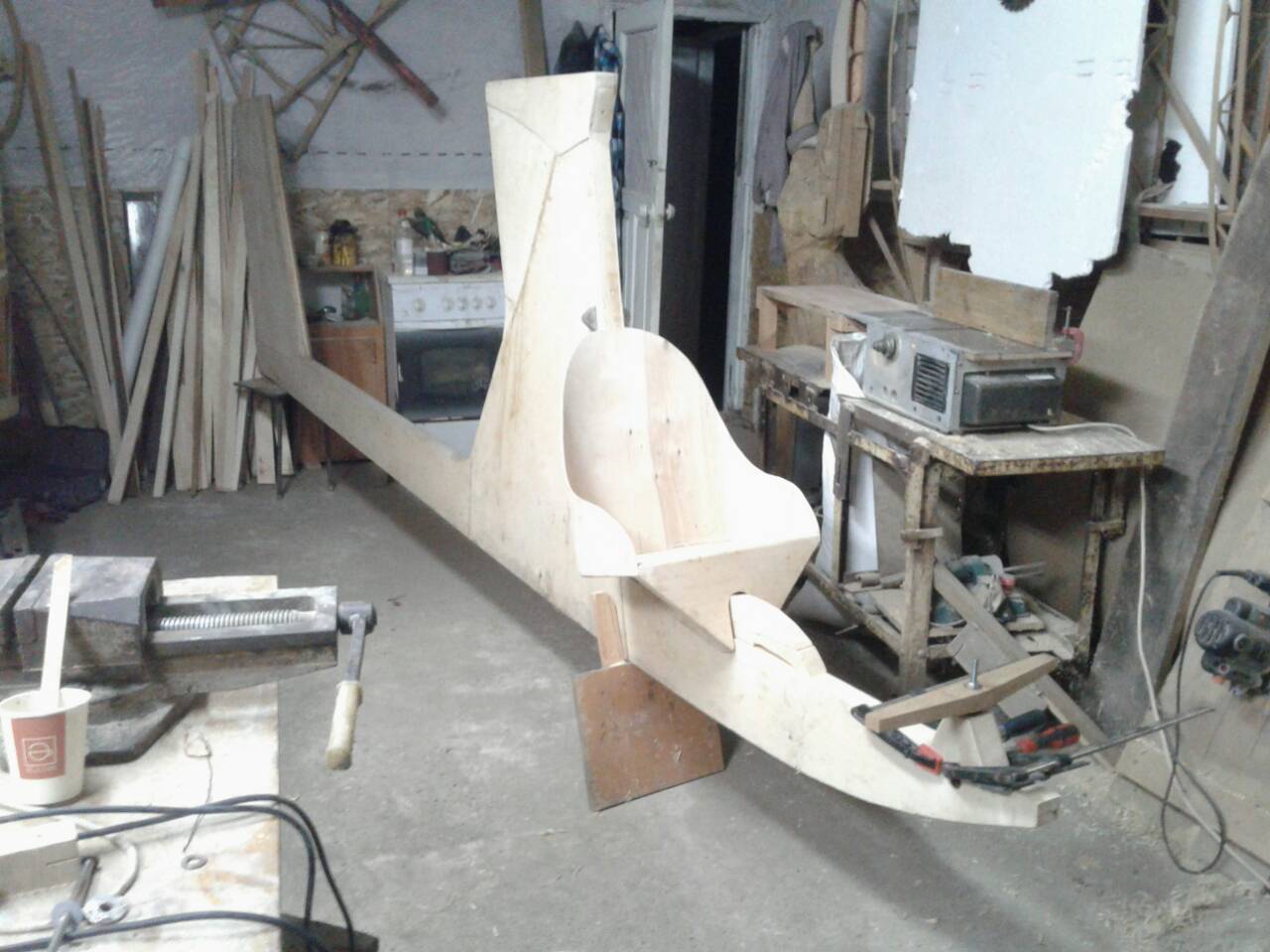

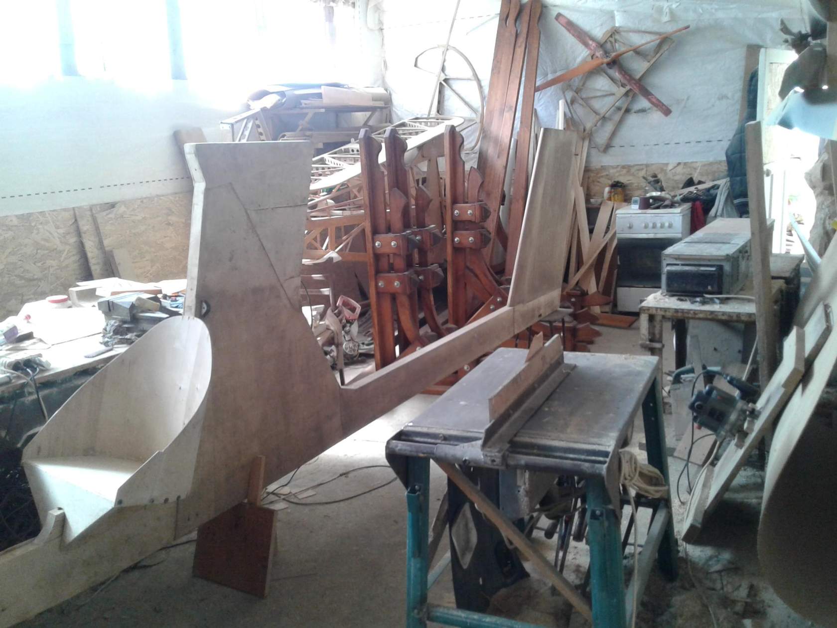

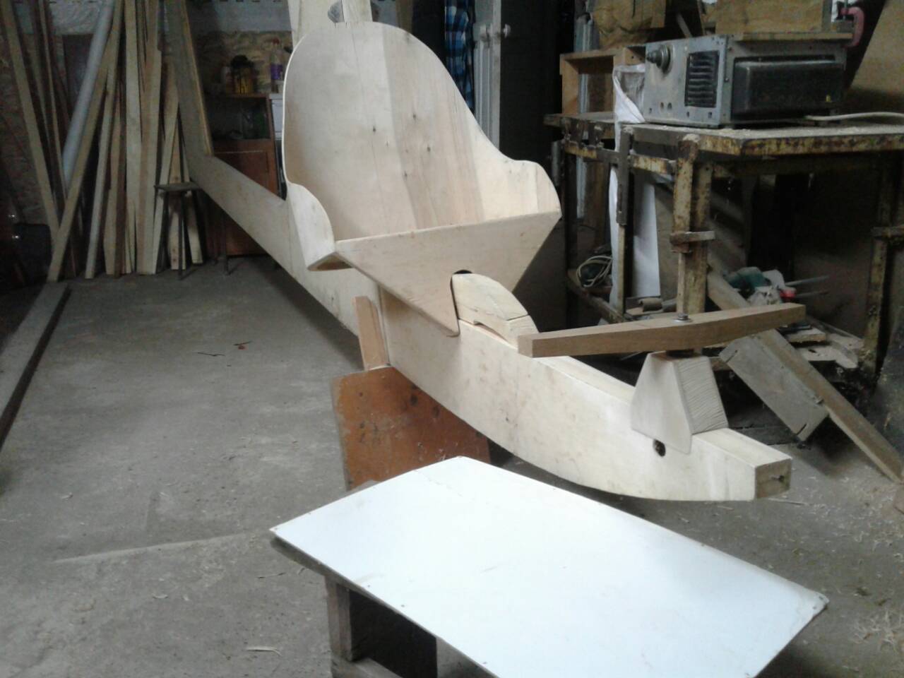

Немного ..построгАли попилИли поклеИли...
                  ..пока такое из фанеры получили...

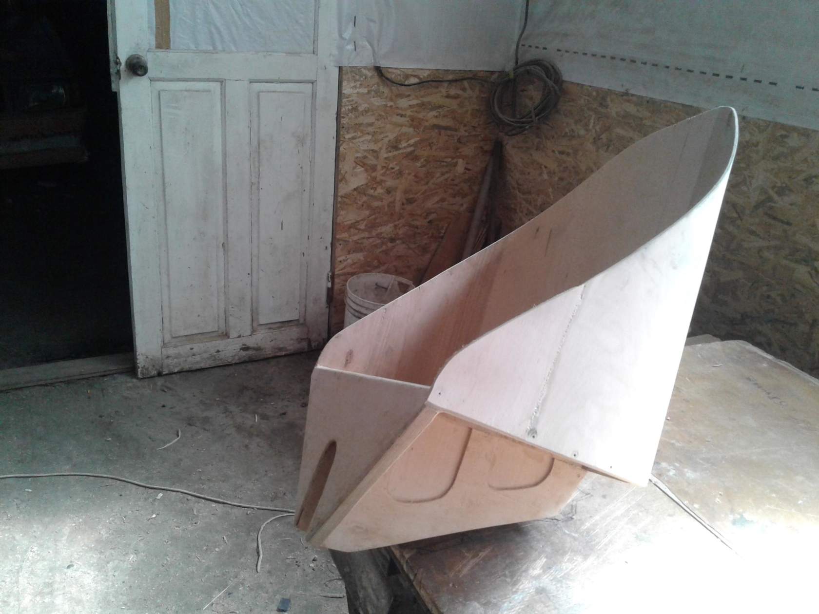

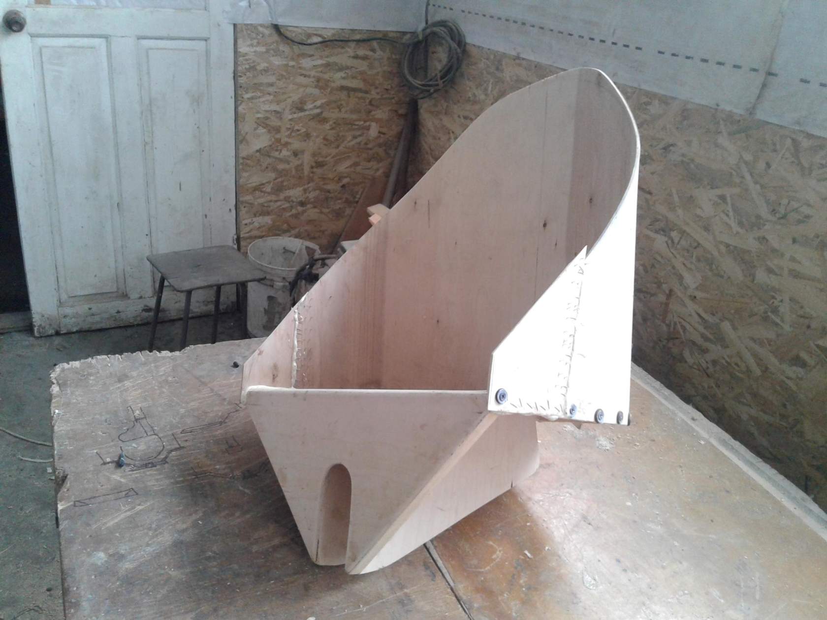

Стульчик

Примерились
