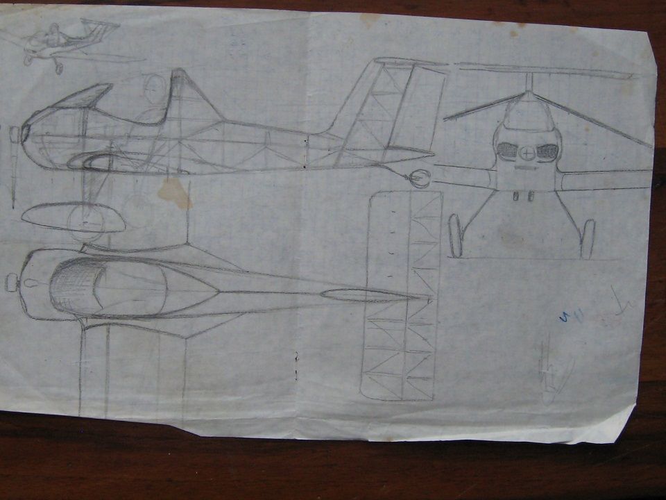

Слушай,Тролль,а как же отношение 1:10 веса пустого к площади крыла?Может ну его,этот вес в 115 кг?Сделаешь аппарат типа Гамлета.Всеравно в требования по регистрации не влазишь,а с твоими 36 кг/м.кв. закрылки ставить надо.
Подумал,шасси от Люсиоля как раз подойдут.У тебя нижние лонжероны фюзеляжа над лонжероном крыла пойдут,чтоб крыло можно было вниз демонтировать,в этот промежуток и труба рессоры поместится.
Вот за что не люблю этот форум и не хочу особо освещать проект в начальной стадии-это наличие умников.

Миниспорт -110 кг с 25 сильным 4-х тактником
Неправда!Стоит внимательнее изучить сайт http://www.sdplanes.com/sd1specsa.htm
Там указаны ЛТХ с двигателем Хирт Ф-33 АС. Также представлен самолёт с двигателем "Бриггс и Страттон" Вэнгард. (вы его имели в виду?) Вес пустого с этим двигателем-118 кг.В исходном варианте этот движок весит 32 кг.На самолёт он ставится без глушителя,бензобака,коробки с воздушным фильтром,и принудительного охлаждения.(видно на фото) Прикиньте,сколько в нём кг останется!? И разницу с РМЗ-640!

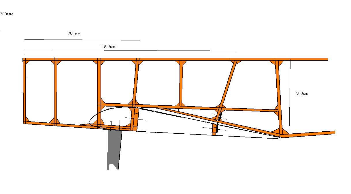

Немножко не так. На работе сижу. на пейнте накалякал без масштаба , но размеры есть. Раскосов нет, так как обшивка фанерная. А шасси Люсиоля-нет. Потому что  узлов много. Нужна простота.  Фюзюляж рейки -15ммх15мм. Ну и местами  сдвоенная склейка реек 15ммх15мм , то есть получается15ммх30мм

Нет уверенности,что лобовая нагрузка (например,при наезде на кочку) уверенно будет воспринята фюзеляжем - при такой базе заделки узлы просто вырвет как гвоздодером.
Надо что-то делать.
Спасибо. А как выйти из положения?
Надо воспринять крутящий момент на горизонтальной части скобы рессоры.Сделать,в принципе,это можно разными способами.Например,такими:
- зашить клетку,на которую опирается рессора,усиленной стенкой так,чтобы кручение сдавалось на остальной каркас через окантовывающие эту клетку элементы каркаса;
- соединить рессору с соседним узлом фермы тяжкой,закрепленной одним концом на этом узле фермы,а другим - к самой рессоре,чтобы образовался треугольник из этой тяжки,части лонжерона между узлом навески рессоры и соседним,а также части самой рессоры между узлом навески и точкой присоединения к ней,тяжки;
- расширением корневой части рессоры настолько,что ее ширина занимает весь участок между стойками,у которых расположены болты навески рессоры - к этому же типу можно отнести и установку на рессору продольных кронштейнов,работающих на изгиб при лобовой нагрузке на рессору:болты крепления этих кронштейнов к фюзеляжу также следует ставить в местах,где имеются стойки.
    В качестве общего замечания добавлю,что вообще,все места,куда приходит сосредоточенная сила,желательно совмещать с узлами каркаса - при закреплении элементов,куда такая сила приходит,в пролете,заставляет усиливать весь пролет,что,принимая во внимание,что таких мест наберется много,значительно увеличит вес.
    Иными словами,можно сказать,что общим принципом должно являться то,что каждая сила должна идти и уравновешиваться реакциями всегда по наиболее короткому пути.
Мне шасси Люсиоля и нравится идеей,там реактивные тяги идут,говоря по автомобильному,крутящий момент снимают.Выглядит оно как-то ажурно,но прочно.

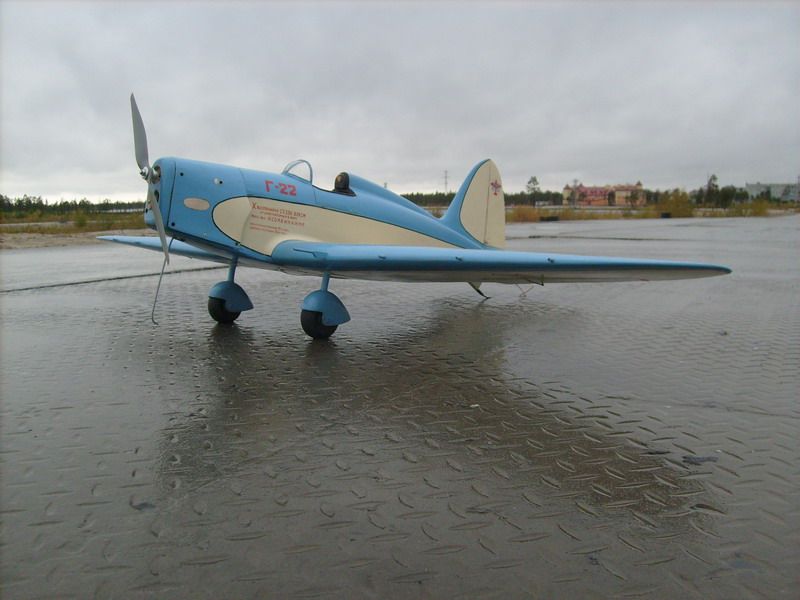

Вот этот самолет Г-22 (на фото модель копия)имел расчетную перегрузку 12g(!), размах 8.7 м, длину 5.7 м и при движке в 50 л.с. (69 кг сухой) весил пустой 210 кг... Это я не к тому что я такой грамотный. Ведь делали!!

Да,МС-30,для наших огородов реактивные тяги самое оно,правда могу ошибаться,т.к. просто книжный червь,летающие люди с подобным шасси могут точнее рассказать о практике применения,алеж разговор о массе,а Люсиоль лёгкий.Очень.

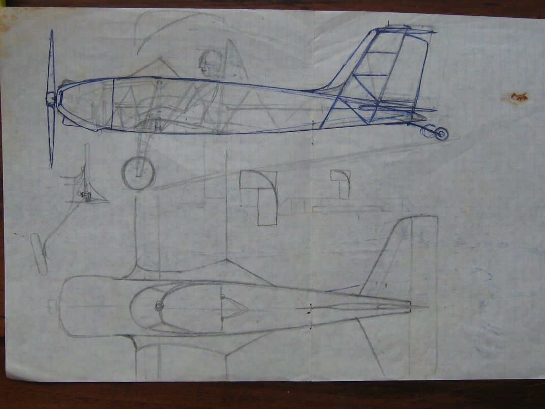

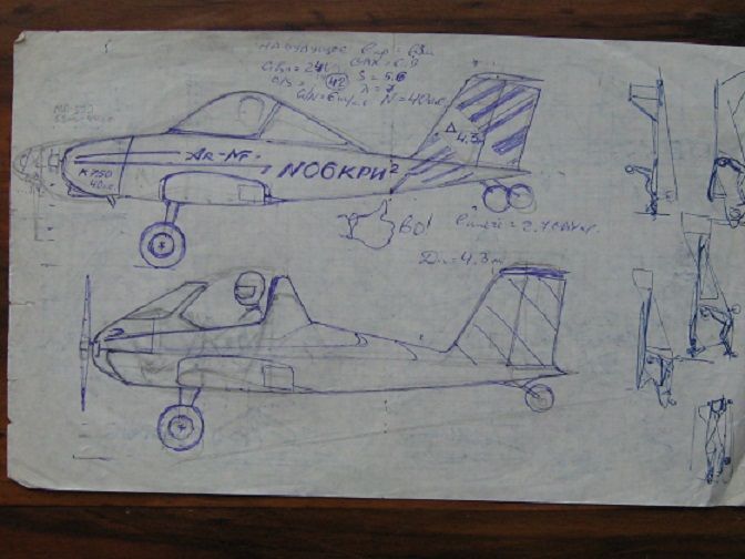

пару низкопланов...на рисунках 8265и8239 фюзеляжи квадратные ,без опалубок ,только округляются лонжероны фюза.Проще некуда даи смотрятся не плохо ,будет интересно нарисую в три четверти...
