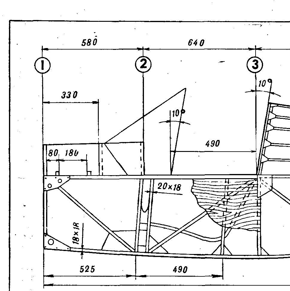

У Арго тесная кабина ,у меня рост 1.83 ,от первого шпангоута до второго я сделал 600мм следующий шпангоут на 850мм,более менее комфортно.Кабину в ширину сделал бы на 600мм (внутри),на желтом снаружи было 600мм-внутри 550мм,я не крупный -72кг.

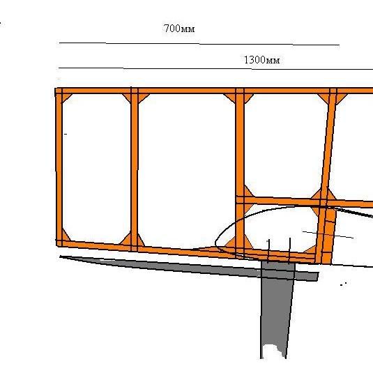

Думал. О вот таком вот съемном поддоне. Только крыло чуть вниз опустить надо, на высоту поддона.

А само крыло - чем не поддон?
В подфюзеляжной части достаточно выпустить вперед,за лонжерон,лопушок с обводами нижней дужки профиля настолько,чтобы передней кромкой он упирался бы в донышко фюзеляжа - вот и готовый,очень грамотный обтекатель:после съема крыла шассийные узлы хорошо доступны.
Тролль,опусти крыло на 40мм,а проще передний нижний лонжероны подними 40мм(это примерно ось х крыла)и сделай маленький люминевый обтекатель по форме низа крыла.Вопрос зачем обклеивать фанеру  стеклотканью и бакситкой  плюс шпатлевка и обработка,по несколько раз-вес и длительный процесс ,мне кажется на первом сложном аппарате лучше упростить тем более 1,5мм фанера.(в худшем случае поставь стрингер,чтоб получить более чистую поверхность,без провалов между шпангоутами)если бороться за каждый кило...
Идею понял. Все гениальное просто) Спасибо!
Подержи в руке 1 мм фанеру. гнется как сопля. А теперь обклей одну сторону  одним слоем тончайшей ст-ткани.  И почувствуй что называется разницу по жесткости-как лист гетинакса!. чистой поверхности пожно добится полиэтиленом. Я фото потом покажу образцов.
Сидушка в крыле у меня кстати тоже из 1мм фанеры (сендвич) и пенопласта и по слою ткани с наружных сторон. Грамм 700....
Алексей,привет.Со мной работал,Андрюха ,рост 1.92м,мы с Трифонычем имели(директор предприятия ,где мы работали и он же вел весь расчет,очень грамотный чел)1.83 и сидели как в гоночной машине,а у Андрюхи колени почти упирались в второй шпангоут,а там приборка закреплена,правда у Арго педали навесные ,у нас проще ,как на древних ньюпорах и сопвичах...так что имей ввиду,лучьше что нибудь с имитируй под свой рост ,не знаю какие дядьки сидели в Арго.Я сначало сделал имитацию кабины ,потому что не очень поверил в эти размеры и правильно сделал ,сел удобно  и снял новые размеры под себя,лучьше конечно регулируемые педали и сиденье...
Тролль,я знаю что такое 1мм фанера,на желтом борт пол и часть верха кабины зашит 1мм фанерой,поэтому поставил два стрингера .В Бессарабку куда мы отвезли самоль ,по приглашению,обклеили -тончайшей стек тканью с пенопластом и не заметили как вес стал почему-то большим(дома весь фюз вместе  с управлением ,с килем,он несьемный ,с гаргротом,с пирамидой ,что говорил Лапшин,с тряпочной общивкой весил аж 18кг,это с стальным сиденьем в 0.5мм,)в Бессарабке фюз весил что-то около 28...30кг,...вот такие истории...Поэтому ,говорю ,делай по проще на втором(если будет второй)ты сможешь выдавить эти 115кг(может быть),очень хочу...Я тебе не отбиваю охоту ,а хочу, чтоб ты был более реалистичным и со знанием дела шел вперед,очень хочу увидеть колеса твоего аппарата выше головы...

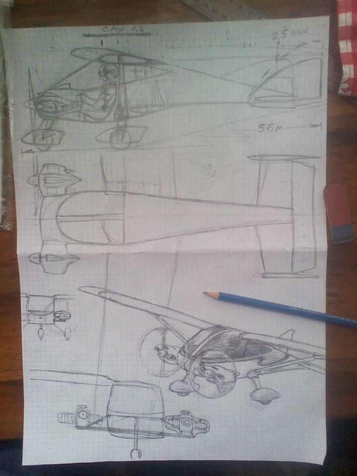

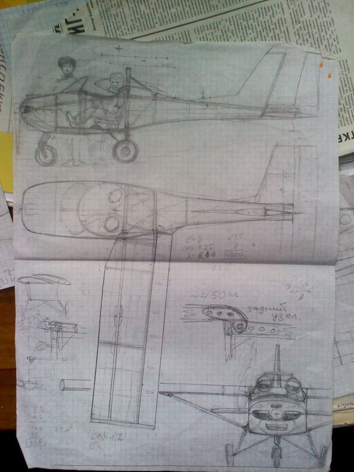

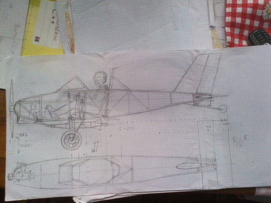

Алексей привет.кое че нарисовал ,но снимал с телефона,изо плоховатое ,но думаю разберешься.Нижний мой старый эскиз -а ля mfi ...
    88,1 КБ · Просмотры: 205
    105,3 КБ · Просмотры: 218

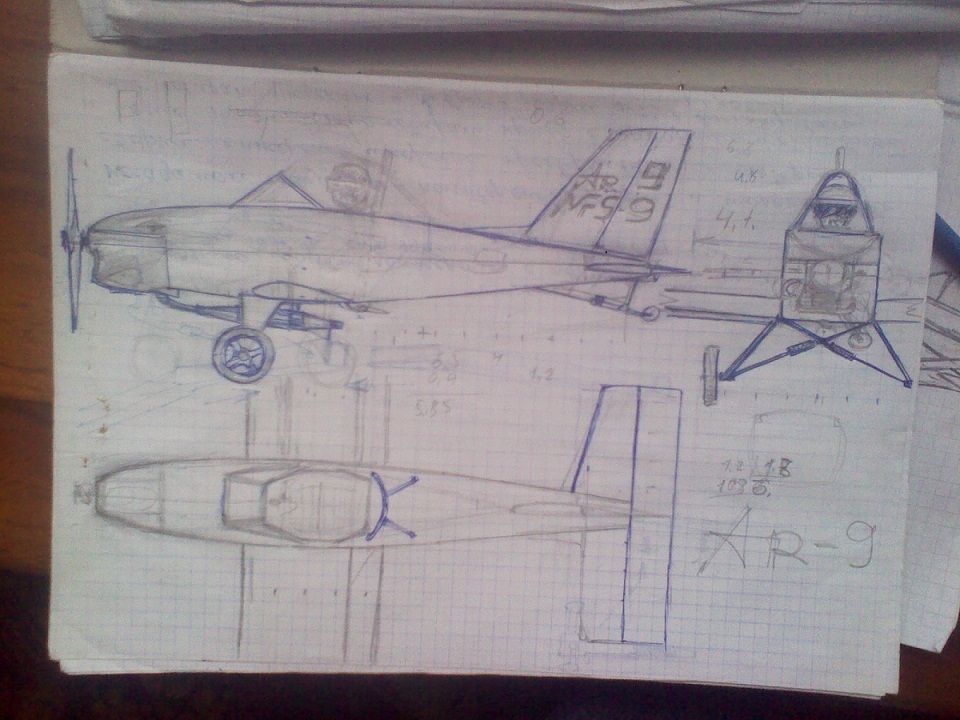

здесь ,чистые квадратные фюзеляжи,как бы упрошено и облегченно,кому как...
    87,6 КБ · Просмотры: 167
    86,2 КБ · Просмотры: 175
Всем привет!Михаил,если не против,я бы тоже свои рисунки старые сфоткал,очень похожие у нас с тобой мысли.
Вопрос такой.Ты рисуешь двигатели Урал(Днепр) без генератора (он над мотором стоит),почему?Он конечно мешается,без него мотогондола плавнее получается.Ты у себя его срезал?
И такой вопрос ко всем.Два двигателя,два генератора.Если убрать генераторы и оставить один,работающий от ветряка(как на старых самолётах,или аварийный как на некоторых современных),будет ли толк?При этом облегчаются моторы,уменьшается их мидель,но появляется крыльчатка и генератор в обтекателе,в потоке.Делал ли кто-нибудь у себя такой ветрогенератор на самолёте,и с какими трудностями столкнулся.

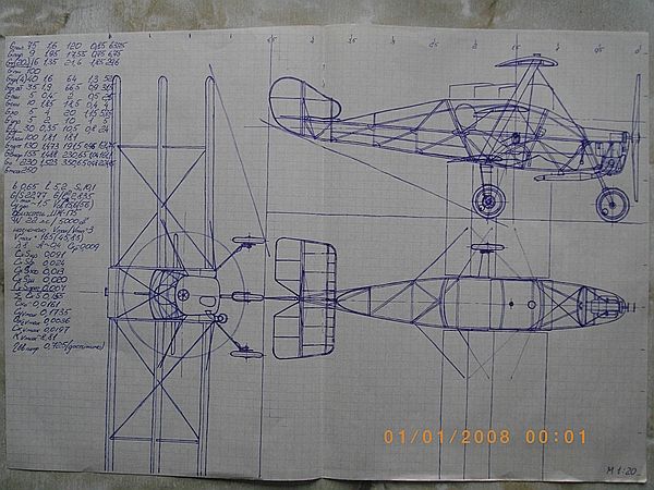

Вот такая была затейка под ИЖ-П5,навеянная Сопвич Триплан.
