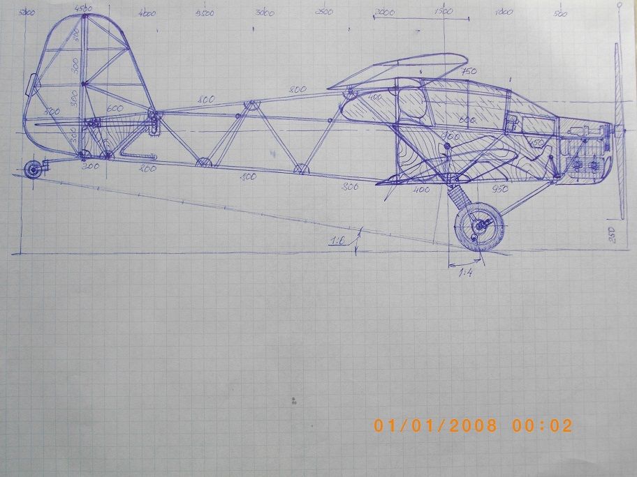

Колёса от волосипеда с усиленными спицами,среднее крыло рарезано кабиной,но сейчас бы лонжерон и кабине сделал бы,залазать не очень удобно будет,но прочнее.Там в принципе нагрузки не большие,при такой схеме среднее крыло изгибается и изгибает наружу,от кабина,вертикальные стойки,так что там просто трубочку или пруток поставить,чтоб центральные стойки не расходились,и обзору не очень мешать будет.
Алексей привет.Конечно забрасывай сюда свои рисунки.очень интересно ,как другие думают...   может откроем новую тему -Варианты компоновок-?Насчет генератора,я не срезал,и думаю есть ли смысл,особенно в однокарбюраторном варианте,да и мне кажется крыльчатка генератора тоже сопротивление создает не меньше ,чем два обтекаемых зализа генераторов.насчет карбюраторов,у нас во дворе один парень перегонял мотоциклы днепр-спорт в Румынию.Покупал в Киеве,привозил домой,снимал карбюратор,второй устанавливал вместо воздушного фильтра,патрубки от колена глушака ,по моему от восхода,а воздухан прятал под сиденье,делал очень чисто и аккуратно.Устанавливал один ,именно по причине не устойчивой работы двух карбюраторов,а в Румынии не брали из-за этого,вот потому были переделки,один минус-на морозе    плоховато работают,видимо длинные патрубки замерзают .

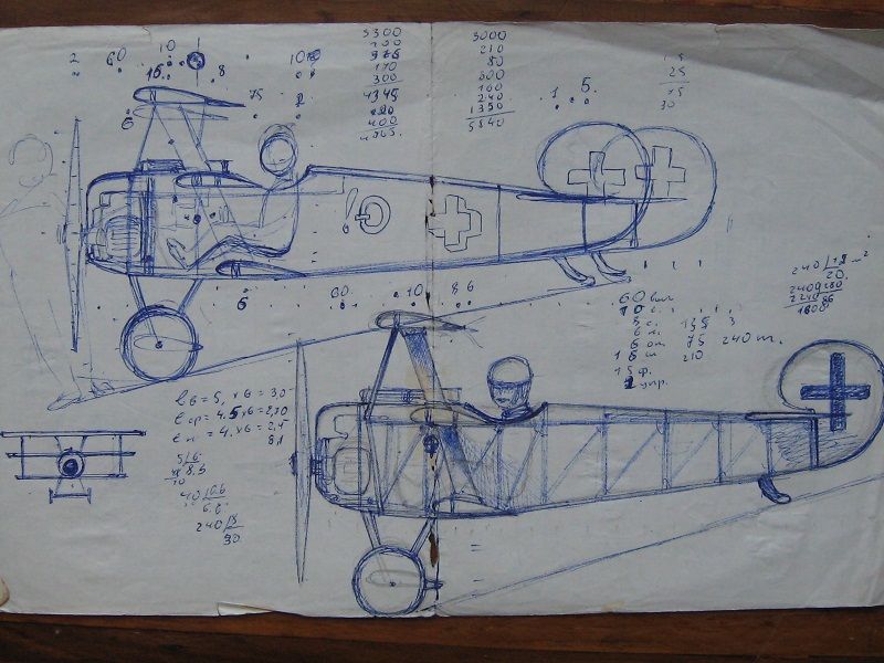

Интересный подход,совмещение старины с современностью.Мне кажется залезть-вылезти будет проблема,проще снять среднее крыло при этом оставить широкие стойки ,много больше плюсов и обзор и доступ в кабину.Может лучше сделать реплику под мотор мт-10 типа так,размеры примерно дл-4.3м.,разм-5,6м...до 6м.Я раньше очень болел самолетами первой мировой,и что интересно ,до сих пор эта привязанность к той эпохе.очень привлекает альбатрос д-5.и конечно ньюпоры и сопвичи,короче все ,что красиво...

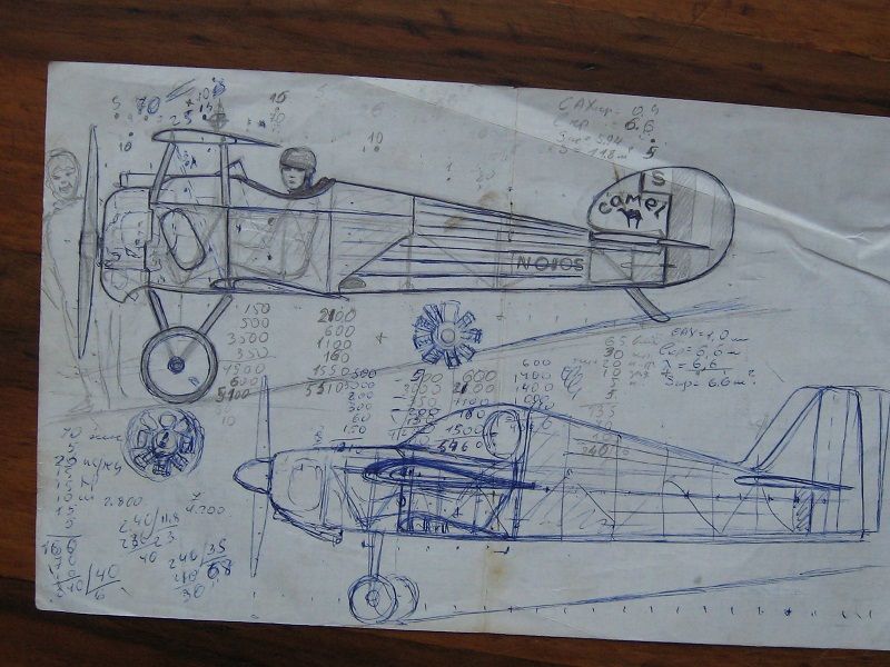

Вот биплан,двухместный,с обратным выносом,с обратной стреловидностью,под РМЗ-640,о котором я говорил раньше.

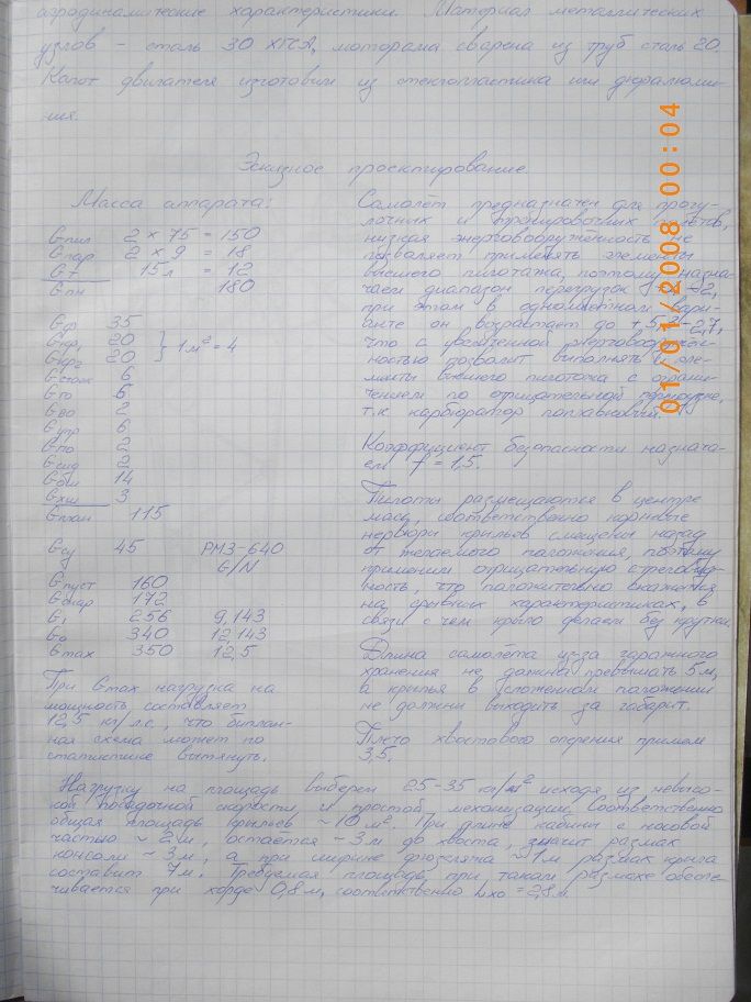

...и "техническое задание" на него,написанное самому себе)))

Ты хорошо чертишь,у тебя твердая рука.Я себе тоже техзадания составляю,очень удобно и целенаправленно получается!Но у меня вопрос по биплану,какая хорда крыла и высота между крыльями(в данном случае не маловато?)расскажи принцип сборки крыльев,.крылья подкосные?

По биплану хорда 0,8,размах 7,общая площадь примерно 10 м.кв.(концы крыльев предполагалось скруглить),высота между хордами крыльев тоже 0,8 м,стойки между крыльями по типу Питтса,хотя можно и И-образные,задний лонжерон нижнего крыла и передний верхнего расположены на одной вертикали,в этой плоскости и стоят расчалки,а можно и подкос поставить.В этой же плоскости и ось поворота коробки крыльев расположена,т.е. при расстыковке узлов спереди на нижнем крыле и сзади на верхнем,крылья поворачиваются назад,при этом в тросовой проводке управления образовывалась слабина,закрылки на нижнем крыле откидывались вниз на 90 градусов,а верхние крылья при складывании находили на фюзеляж,элероны поднимались вверх и не мешали складыванию.
Аммортизация основного шасси резиновая пластинчатая,либо шнуровая,тогда шасси очень похоже на шасси от По-2.
Бипланчик до конца не рассчитывал,одни прикидки,на ту пору было принято решение ставить два мотора,и он отошёл на второй план.
По биплану так и думал ,как ты описал,для бипланов крыльями на вынос это наверно самый оптимальный вариант.Как,дела с двухмоторником?
Михаил,привет!По двухмоторнику буду прорабатывать два варианта параллельно,парасоль и низкоплан.Лапшин прав,тут надо чётко представлять,почему именно так делаешь.Так что сравнение двух вариантов,на мой взгляд,и даст уверенность в принятии решения.

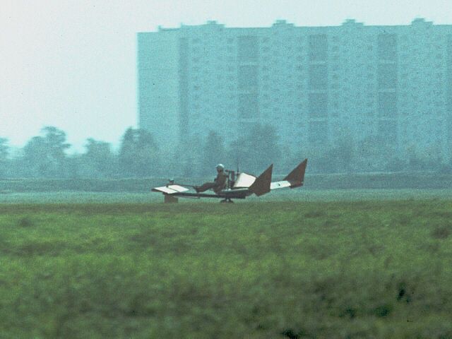

Недавно нашел мой училишный проект,то есть ,по моему рисунку .Проект и  расчеты вел Кашевский Александр Трифонович,наш руководитель клуба училища СПТУ-16 при заводе 421 ГА,в г.Виннице.Этот снимок сделан на СЛА-87,Тушино.Самолет сделан-крылья с элеронов ан-2,в т.ч. и стабилизатор,элероны деревянные,с фанерной общивкой,фюз поливная труба ,рессора стеклопластиеовая,сиденье от ан-2,стойка , рессора и основные узлы наматывались стеклонитью на к-153,винт из стеклонити и к-153 ,двиг не помню то ли привет то ли вихрь-25,с штатным редуктором вместо гребного винта был установлен воздушный винт.В Тушино вал винта разрушился на разбеге и винт пробил подкос крыло и само крыло.В Виннице этот самолет перед слетом успешно летал,испытывал наш клубный шеф пилот Вова Бандура

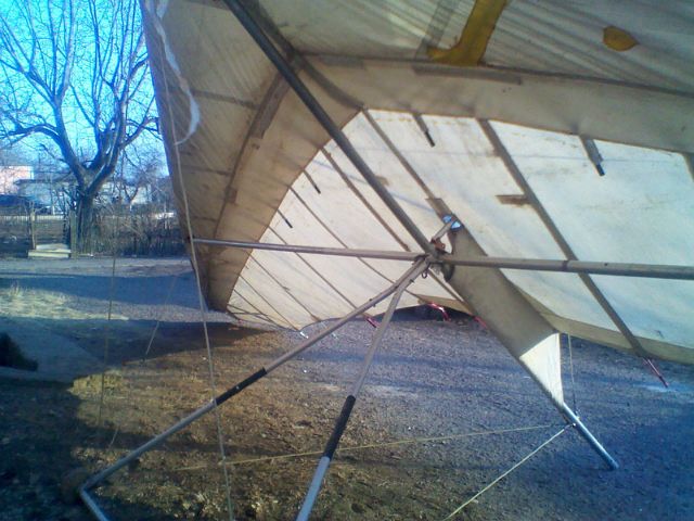

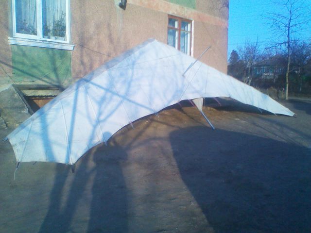

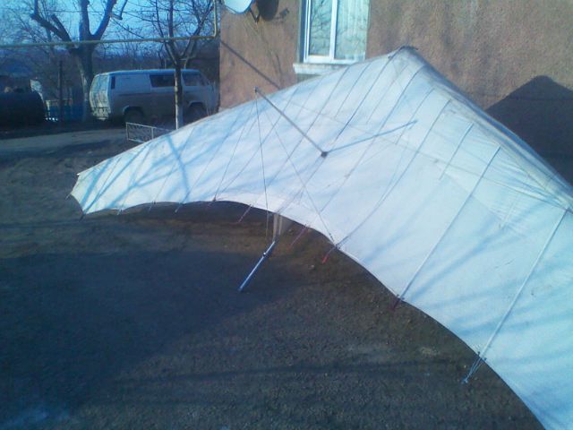

А это наш переделанный УТюг Славутич УТ-2м,в Атлас.Латы с Тайфуна,добавлены по три носовые латы.Летает отменно ,качество лучше франц Атласа ,при этом управляемость как на Атласе ,единственный недостаток это сборка разборка по утюжьи,на Атласе легко и не принужденно.Очень дружелюбный аппарат.

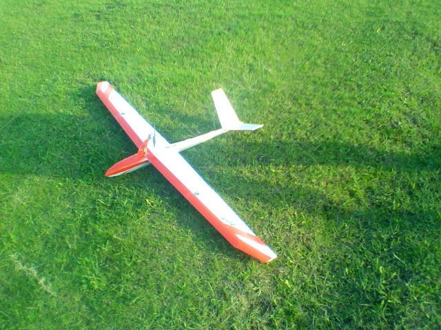

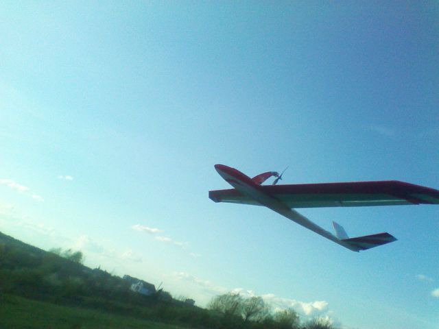

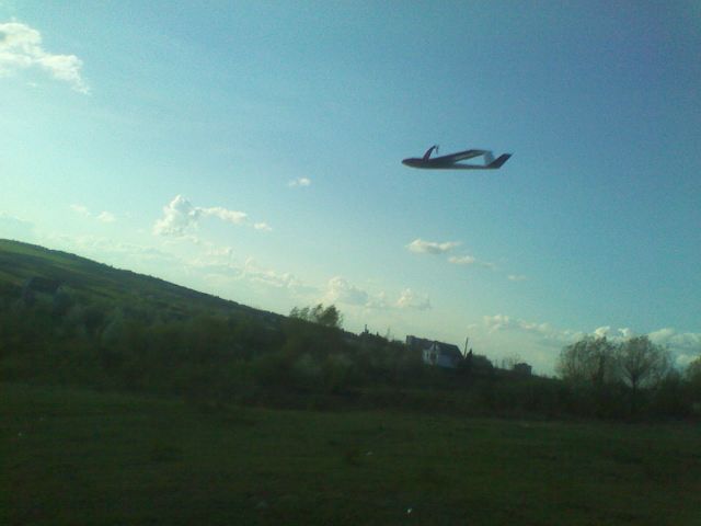

Не обходимся без моделей конечно.Делаю из подложки ламината 6мм.искал потолочку нашел эту подложку думаю давай сделаю на скорую руку вот и слепил,и парит и крутит весь пилотаж .
    81,4 КБ · Просмотры: 108
    30,1 КБ · Просмотры: 125
    18,3 КБ · Просмотры: 93

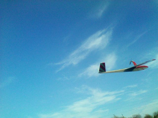

размах-2,1м,винт 200на200.тяга 800гр,вес 900гр,летает в основном Корнел,он у нас чиф пайлот.
