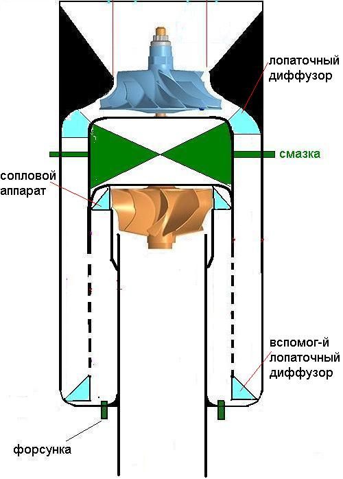

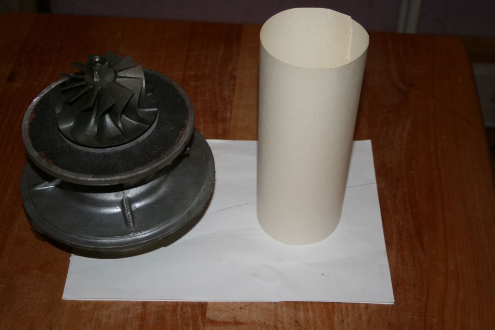

Штатный вал ТКР и "серединка" в "кожухе"
    28,9 КБ · Просмотры: 292

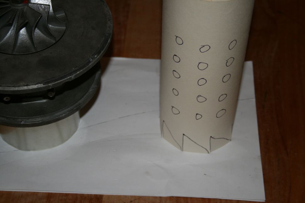

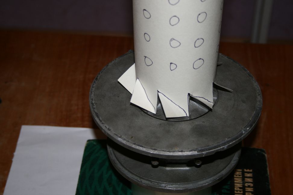

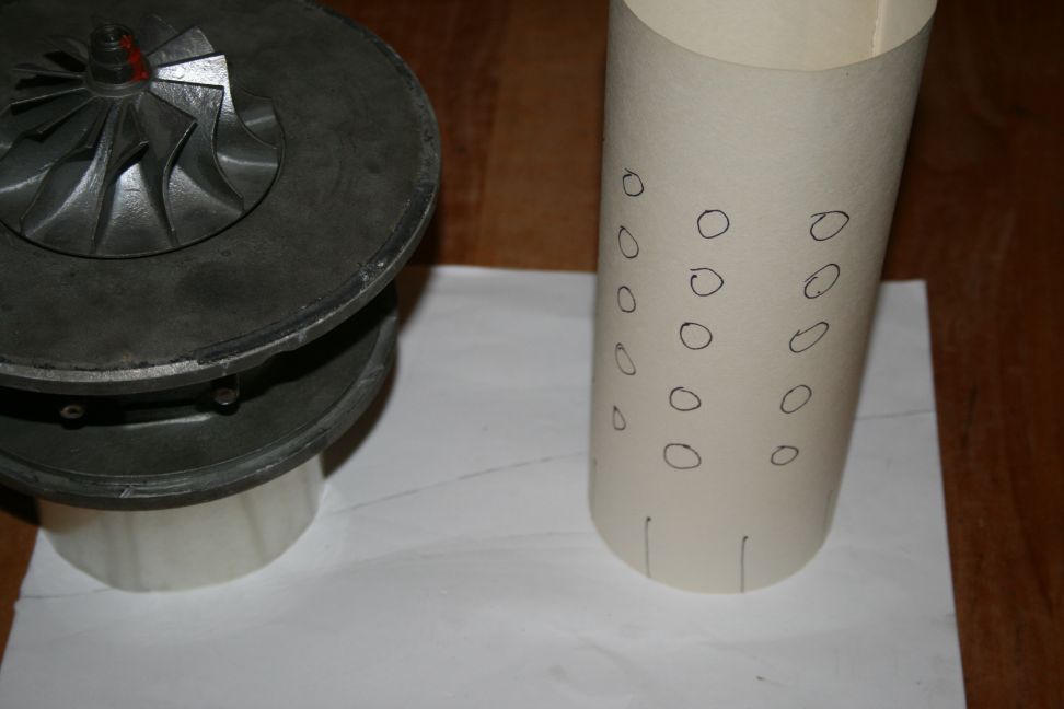

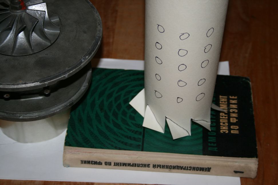

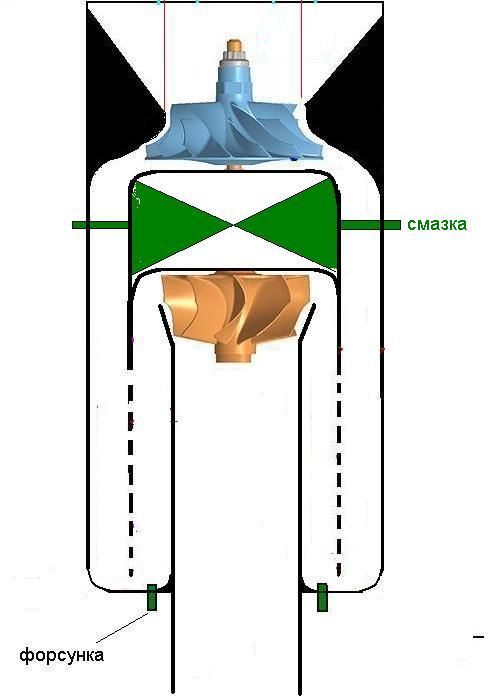

КС, таким образом, как на макете хочу сделать [highlight]лопаточный диффузо[/highlight]р и [highlight]сопловой аппарат[/highlight]
[highlight]Ваши мнения?[/highlight]
[highlight](пропорции макета не соблюдены, предоставлена методика)[/highlight]

@ ЖоржФеникс
Смотреть (пост 58 http://www.reaa.ru/cgi-bin/yabb/YaBB.pl?num=1389775192/58#58 ;  ) 😡
@ ЖоржФеникс
подскажите как (или где почитать) подсчитать оптимальный объем КС? и "пространство" около КС?
Уважаемый @ pkr
Вы уже выполнили тепловой расчет своего двигателя? Вам уже известно количество топлива, необходимое для его работы (в первом приближении) и Вами выбран тип топлива? Вам известны основные параметры Вашего ТКР (расход воздуха, величина его давления и т.п.)?
Нет! Для начала:
1. Озвучьте полное название ТКР (шильдик на улитке компрессора Вам в помощь).

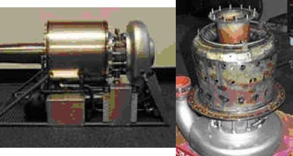

2, Объем КС Вашего проекта практически не лимитирован в сторону увеличения, что снимает массу головной боли при любительской постройке. Объем КС определится габаритами Вашего двигателя: диаметром выходной системы центробежной ступени (основа!) и желаемым длинновым размером его...

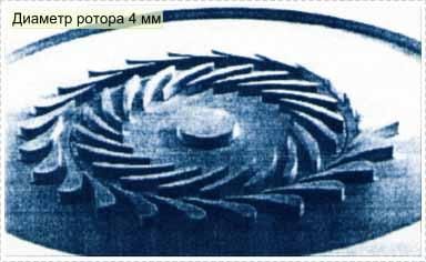

3. Ваши знания позволяют выполнить расчет КС? Над проектированием КС ГТУ объемом 191 куб. мм., изображенного на снимке, трудилось семь докторов наук разных областей знаний. Вы готовы повторить их путь в гордом одиночестве?..
Может снизойдете и подберете к приобретенному ТКР нужную КС (придется делать самому) от авиамодельного двигателя нужной размерности? Чертежи разных моделей ТРД МТ и их КС имеются - это будет гораздо проще и практичнее...
Но для этого необходимо перейти от этапа детских рисунков к эскизному проектированию своего двигателя. С конструктивом и размерами.

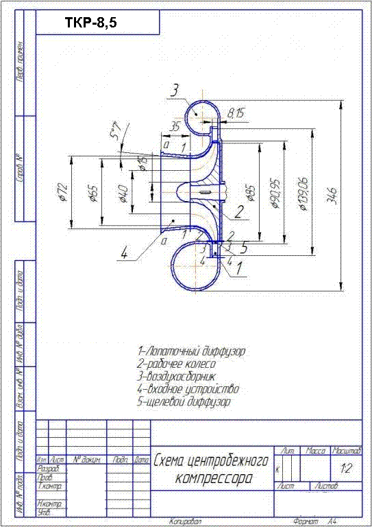

По результатам своей разборки Вы обязаны иметь эскиз типа приведенного ниже, дополненного размерами. Тогда, "обрастая" КС, соплом и прочим, схема поста 79 превратиться в то, чем Вы уже сможете оперировать при подготовке к воплощению в металл.
    10,5 КБ · Просмотры: 196
Вот студенческий чертеж Вам в помощь (могут быть неточности)
    48,9 КБ · Просмотры: 192
    Ага...     И мне это ТАК нравится !..   (можно сделать маленький-экономичный а можно сделать большой-мощный)
  Конечно всё в пределах разумного (но я видел люди делали камеру диаметром с сам компрессор и длинной где-то 8 диаметров)
  А ещё видел очень часто у людей ошибки в проектировании именно внутренностей камер...    Часто бывает "газу" дают а пламя внутри камеры сбивается (слетает) и движок в этот момент глохнет...    (в основном у маленьких камер такое происходит)
  Как я для себя понял эти дифузоры внутри выполняют функцию защиты пламени от срыва (скорость потока ведь большая).
   И к стати дырочки там в дифузоре идут  от форсунки в сторону увеличения (всё больше и больше к "выходу")
  И ещё по объёму камеры ...       Чё там думать !!!...    От какого движка нагнетатель - такой объём и делать !!!...
       (но я б всё таки сделал  небольшой запас для "ненапряжного" поворота потока (их же у вас 2) ну и на внутренние углы (там где воздух в завихрениях "стоять"-крутится будет))
