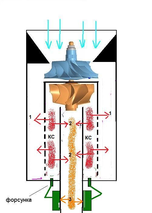

Вот еще на ваше рассуждение
ТЕПЛОВАЯ КАРТА
1- нагрев воздуха перед тем как войти в КС
2- отдача "излишка" тепла газам в сопле. Т.О. уменьшаем температуры до лопаток и увеличиваем после
3- нагрев топлива
    42,7 КБ · Просмотры: 178
на ваше рассуждение
      ...на мой неопытный взгляд - всё на высшем уровне...
            (другими словами - "пик совершенства")
    Но с форсунками ...я бы всё-таки подвинул их ко входу двигателя...  (ближе к нагнетателю)
   По законам наверное теперяшнего двигателестроения так не делают  (форсунка всегда заключена в "замедлитель" горения с "правильными" дырочками))  но вот по законам ПуВРД она бы как раз так и стояла (распыляя по всей полезной площади КС).
Да, это повышает экономичность, но обычно применяется в ТВД, или в ГТДэлектрогенераторах. Но там ставиться рекуперативный теплообменник. Например, в Кастоновских ГТУ С-30, С-60 и пр. это позволяет получить электрических КПД 28%, при ПИк всего около 6. Но в ТРД данный способ неприменим. 🙁 Кроме того сам теплообменник штука весьма дорогая, габаритная и увеличивает массу ГТУ.
Вообще то это противоречит термодинамике, т.к. тепло передаётся от более горячего тела к более холодному. Есть конечно холодильники, но там для "обратной" передачи применяют фазовый переход и тратят энергию.
Обычно в КС применяют разделение воздуха на 2 потока. Один смешивается с топливом(которое может также использоваться как хладогент, вплоть до газификации) в КС, образуя богатую смесь. Второй, в несколько раз больший омывает КС сверху, охлаждает её, затем смешивается в камере смешения , располагаемой сразу за КС
     ...чой-то противоречит ?..     Ну давайте вспомним принцип работы холодильника...  а самое главное ту часть в которой тепло с холодом разделяется...   (маленькое отверстие)
   В этом двигателе задние движущиеся лопатки как раз и есть МАЛЕНЬКОЕ отверстие после которого газы уже можно считать ХОЛОДНЫМИ   ( естественно ТОЛЬКО относительно раскалённых газов ДО лопаток)
Какое отверстие? Принцип работы холодильника в подводе/затартах энергии для передачи тепла от более горячего тела к более холодному. Этого термодинамика не запрещает.
это вы правильно заметили.
[highlight]В КС температура всегда выше чем в сопле[/highlight] так как:
- газ после лопаток совершил работу а значит охладился, в сопле прохладнее чем в КС
- перед лопатками ускорился  (проходя через узкие щели) т.е сново охладился в замен скорости
[highlight]температура в КС выше чем в сопле[/highlight]
