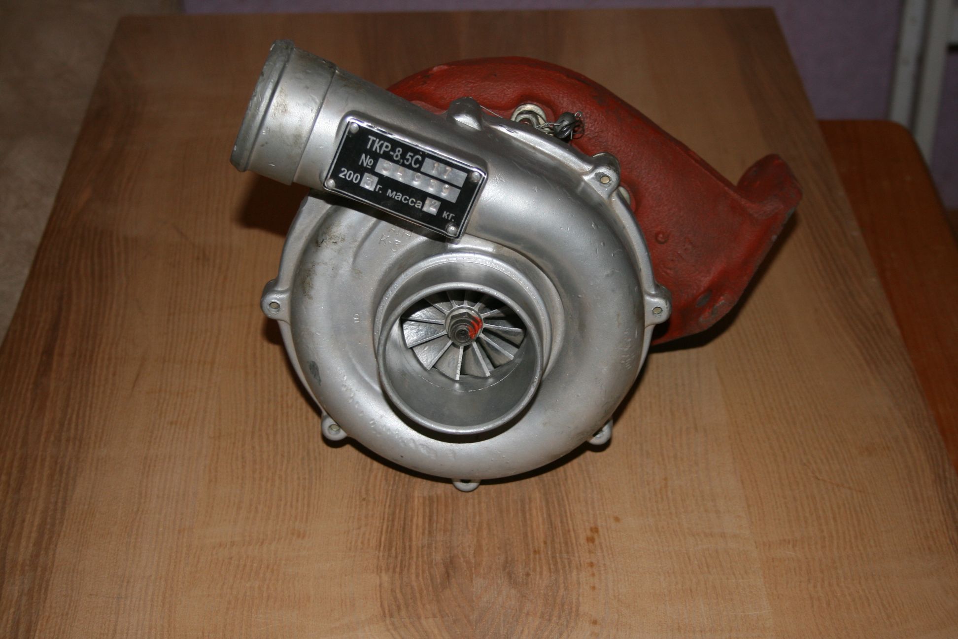

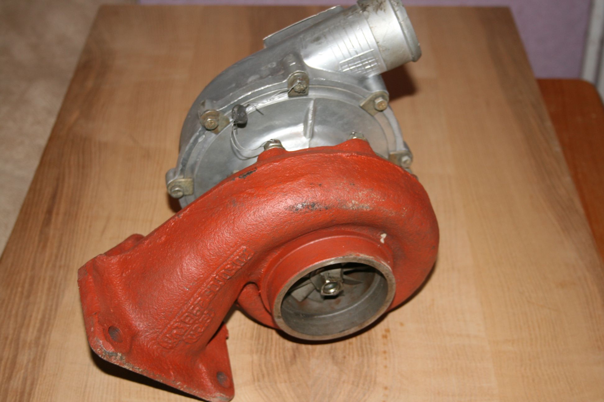

Вот ОНА 8-ка
    225,7 КБ · Просмотры: 167
    194 КБ · Просмотры: 179

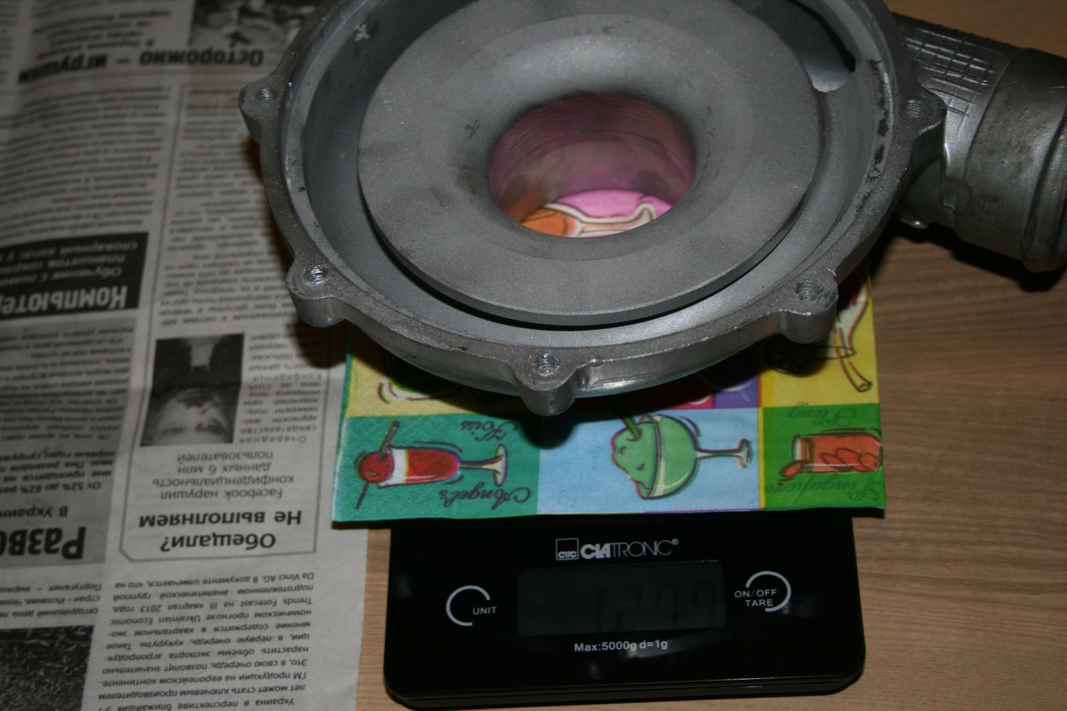

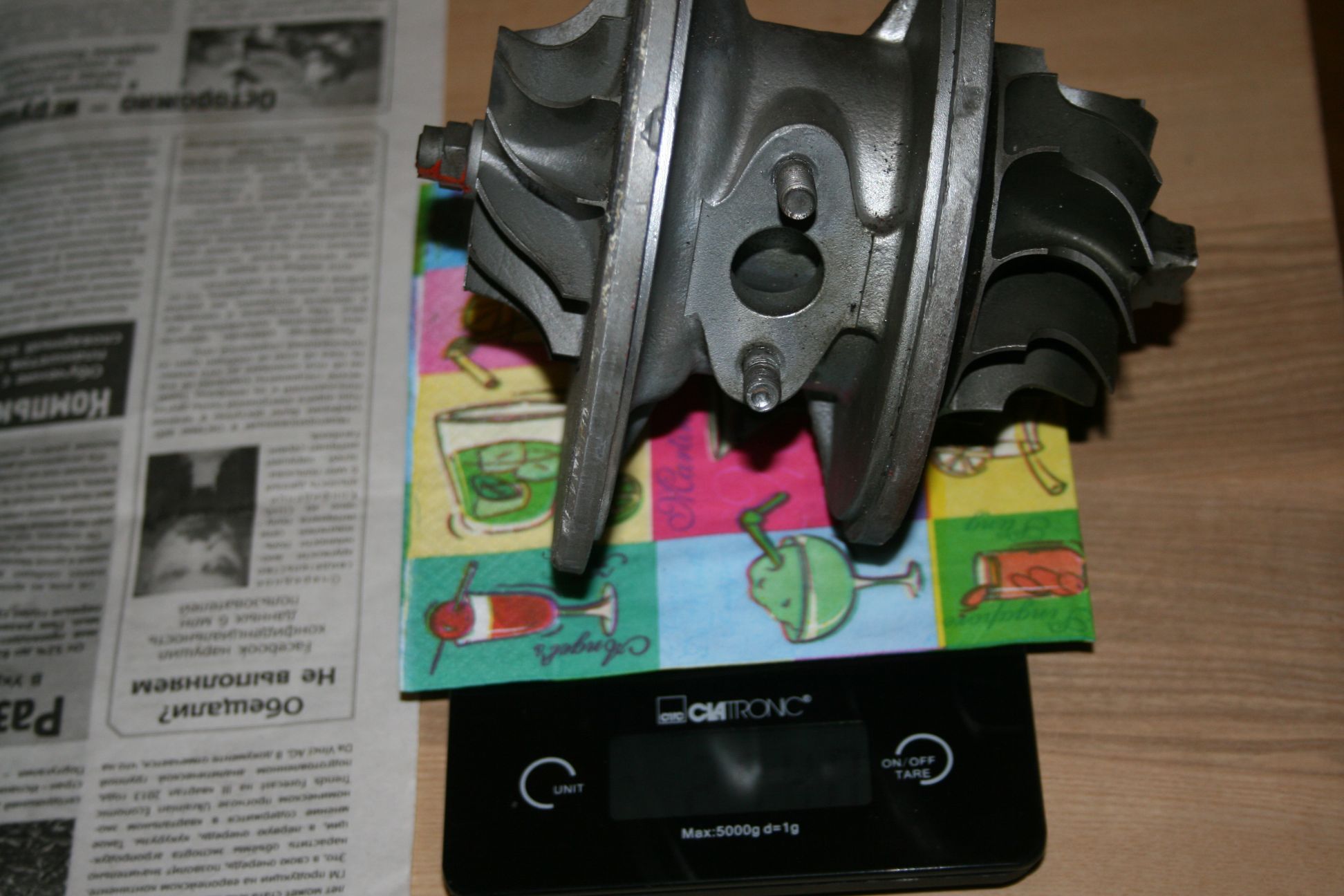

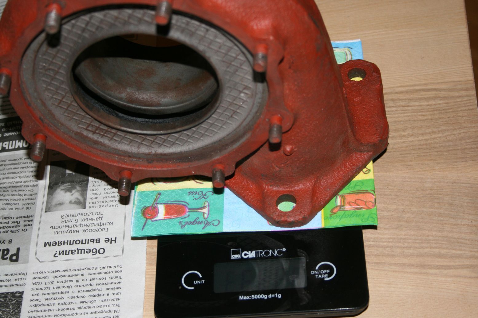

Взвешиваем 🙂
    205,7 КБ · Просмотры: 152
    165,6 КБ · Просмотры: 167

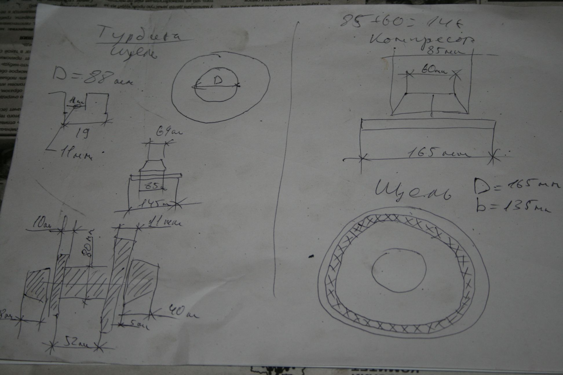

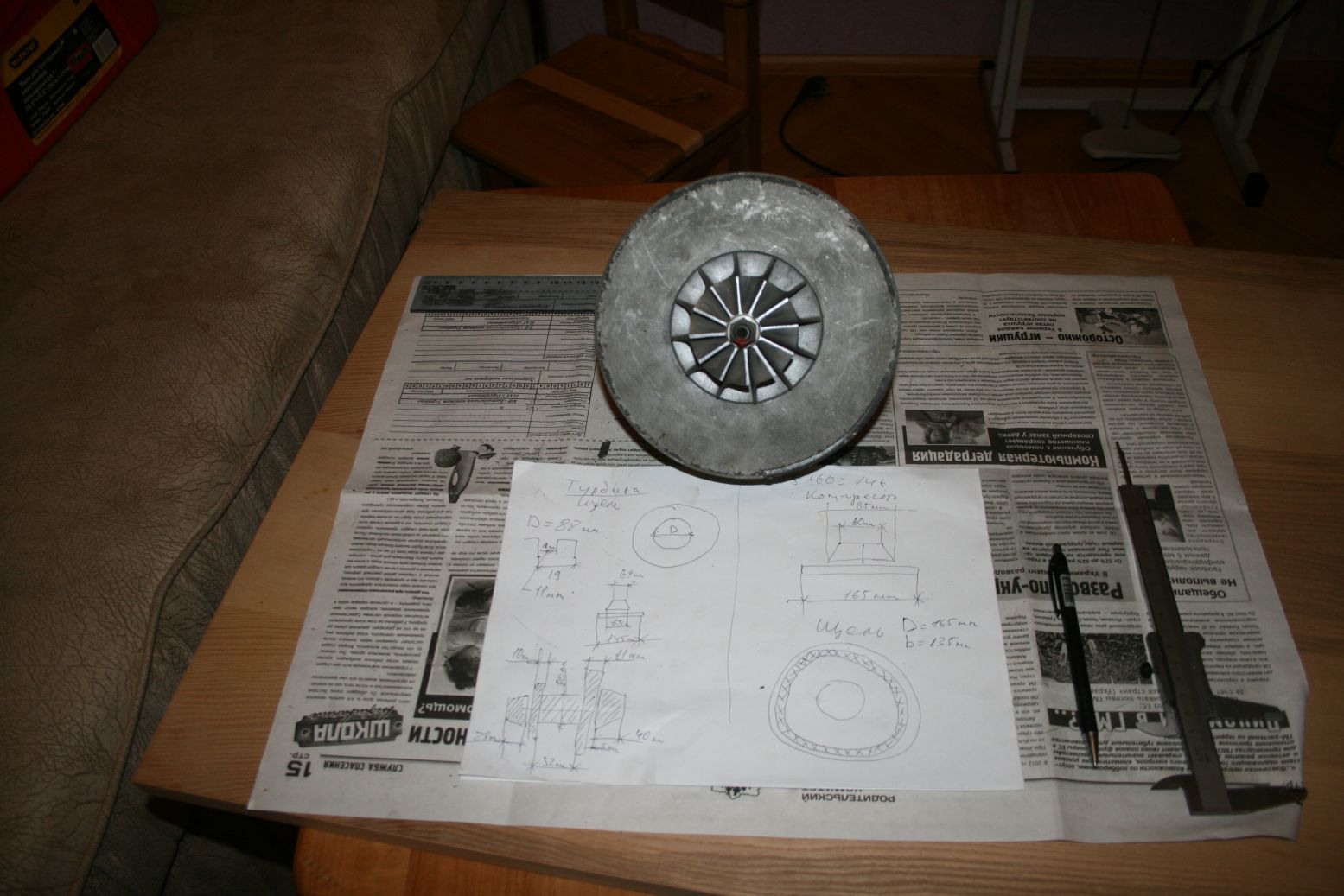

Замеряем  🙂
    172,5 КБ · Просмотры: 204
    174,9 КБ · Просмотры: 146

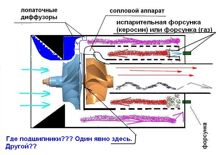

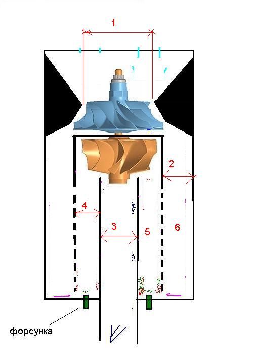

Теперь нужна помощь "умников" и знатоков.
Какой диаметр параметра "1"?  (думаю такой как в ТКР на компрессор)
Что взять за основу (или где почитать) для просчета параметра диаметр "2" и объем "6"
Что взять за основу (или где почитать) для просчета параметра диаметр "4" и объем "5" - КС
Какой диаметр параметра "3" (думаю такой как на выходе из турбины)

NZYK_om сказал(а):
ещё "шлифовать и шлифовать". Но первым делом - рисовать и обмерять.
1. лопаточные диффузоры и сопловой аппарат, можно пока без них? в ТКР их нет же
2. Ваше дополнение в КС - почему нельзя обойтись моим вариантом?
3. по подшипникам дам предложения позже (так как купирование вала на бытовом уровне не возможно, вал оставлю прежним с самой "серединкой")
ЗЫ - конструкцию хочу попроще, но что бы работало

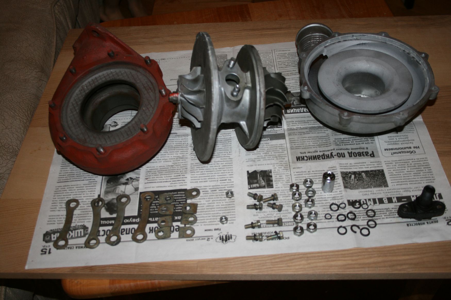

flycat сказал(а):
А там, как в разобранном виде есть в подшипниковом узле, ничего не надо перетачивать.
Тогда не нужно "рисовать" схемки, а взять за базу схему поста #79.
подшипниковый узел - в простонароде "серединка"
серединка имеет две плоскости возле каждой клетчатки, назначение плоскостей - ограничение потоков
В моем проекте эти плоскости (в полном диаметре не нужны) будут сточены на станке до определенных размеров. Также в серединке уберется все лишнее...

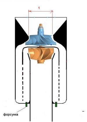

Зато в нем есть улитки компрессора и турбины, которые в ТКР заменяют лопаточные диффузоры и сопловой аппарат.
Для организации правильного сгорания топлива в жаровой трубе КС, чтобы сразу не сдеформировалась и, чуть позже, не прогорела "выхлопная труба" (по Вашей терминологии)
Эй художники,у вас лопатки не в ту сторону загнуты!
Основа рисунка взята с официального сайта по ТКР, где этот ляп не могут устранить уже несколько лет.
