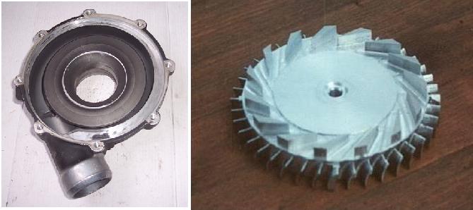

3. Ваши знания позволяют выполнить расчет КС? Над проектированием КС ГТУ объемом 191 куб. мм., изображенного на снимке, трудилось семь докторов наук разных областей знаний. Вы готовы повторить их путь в гордом одиночестве?.

Когда  все "вырисуется"...
Считаю, что сейчас главным вопросом для Вас является выбор выходной системы центробежной ступени (улитка или система лопаточных диффузоров).
Улитка нет...
Будут лопаточные диффузоры.
Насколько я понял по Вашим рекомендациям в теме 111 необходимы ПРОДОЛЬНЫЕ и ПОПЕРЕЧНЫЕ лопаточные диффузоры или два в одном как у Константина Порошкина.
Лопаточный диффузор - сложный элемент конструкции. Думаю над тем как проще их изготовить.
Что будет если не точное изготовление лопаточного диффузора? помпаж?

1. По использованию солярки (даже с добавкой масла) в качествн смазки подшипников скольжения ТКР - не имею опыта. Думаю, что идея плохаяю
2. Лопаточный диффузор требует достаточно высокой точности, но, если Вы не гонитесь за сверхэкономичностью, можно в кое-чем дать "слабину"...
3. В "мясорубке" компрессора и турбины все турболентно...

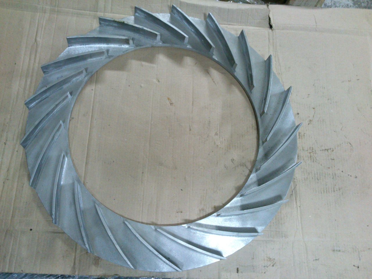

В лопаточном диффузоре:
лопатки бывают [highlight]прямые[/highlight] или [highlight]конические[/highlight]. Насколько важно ?   .....Мне проще прямые
диффузор (промежуток между лопатками) , как я понял, всегда расширяющейся.

Прямые и спиральные... Могут быть разновысотными (с увеличением высоты по направлению потока) или постоянной высоты. Зависит требований к экономичности двигателя и от технологических возможностей исполнителя.
