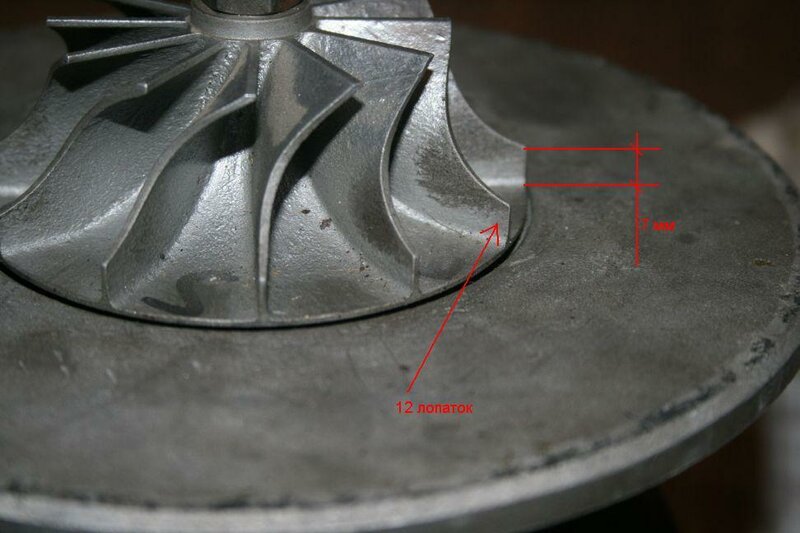

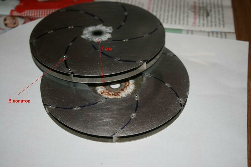

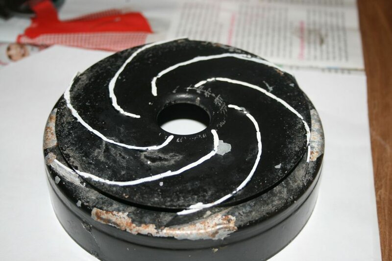

Жорж и его подопечные, напомню, пытаюсь сделать двигатель из подручных средств. По Вашему совету, после компрессора необходимо лопаточный диффузор. Я нашел в гараже из старой бытовой техники лопаточный диффузор с 6-ю лопастями с [highlight]высотой лопаток 7 мм[/highlight], но [highlight]с разными углами[/highlight]. (лопатки прорисованы для наглядности в диффузоре, диффузор будет проточен на токарном станке до нужных диаметров и смонтирован на ТКР)
диффузор №1
диффузор №2
Вопрос:
Кокой из диффузоров лучше подойдет для двигателя?
Достаточно ли диффузору шесть лопаток?
Так как у меня есть два диффузора № 2, могу сделать из них один с 12 лопастями. Что лучше [highlight]диффузор №1 с шестью[/highlight] лопатками или [highlight]диффузор №2 с двенадцатью лопатками[/highlight]?
то лучше диффузор №1 с шестью лопатками или диффузор №2 с двенадцатью лопатками?
Вроде бы, ЕМНИП, кол-во лопаток в лопаточном диффузоре, ВНА, СА должно быть на 1 меньше, чем на РК. :-/
Меньше пульсации давления.
Просто меньше шума , мощность пульсаций остаётся в каждом канале !
Неа, просто в каждом канале пульсация происходит в разный момент времени, а когда кол-ва лопаток равны - одновременно, получается всплеск бОльшей амплитуды, но реже/с меньшей частотой.
ИМХУ.

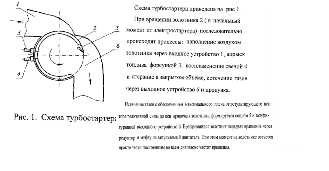

Доброго дня, перенесу обсуждение изготовление авиамотора из турбостартера на золотниковой камере сгорания из Темы про Роторные двигателя сюда.
Немного повторюсь - И так есть такая идея и действующий макет  (Все запатентовано) его описание ниже на первом рисунке, эта КС авторами идеи ( Вячеслав о ней уже говорил на этой ветке ) предложена как пульсирующий турбостартер (ПТС) для дизелей большой мощности. При том она имеет интересные характеристики. При безнаддувном варианте мощность 8 кВт при надуве мощность возрастает до 20 кВт, при 12 000 об/мин.

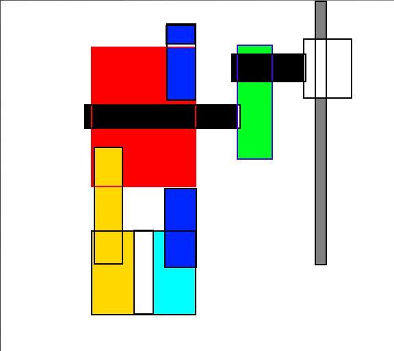

Теперь идея как этот же пульсирующий турбостартер использовать для наших целей. Нижний рисунок эта схема идеи Основной узел ( красным ) это сам ПТС выходное сопло соединено с турбостартером ТКР 8.5 или аналогом ( желтый/бирюзовый), который в свою очередь создает для ПТС необходимое рабочие давление.
Далее вал ПТС (черным) жестко или через обгонную муфту соединен с редуктором (зеленый) ( думаю, подойдут редуктора которые изготавливают для авиаконверсии мотодвигателей) и тот в свою очередь соединен с винтом (серый).
Некоторые мысли по возможной конструкции.
1.Топливо - керосин, который нагревается выхлопными газами и как газ подается через управляемую Форсунку в ПТС.
2. Так как есть все равно нужно подавать воздух от ТКР к ПТС, то его можно пустить по корпусу ПТС по большой дуге, что будет принудительным охлаждением ПТС
3. Количество Камер Сгорание довести до трех
4. Вопрос с поджиганием свежих зарядов решать как предложено авторами - через ресиверные огнеканалы.( Первичный поджиг калильной свечой)
