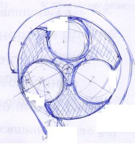

Немного хотел сразу усложнить КС - на рисунке схема трехкамерной ротора, обратите внимание на вырезы - сопла думаю не заменят ли такая форма "крылышко" авторов, так как и изготовить его сложней и выгорит оно в первую очередь.
Задумка еще есть направлять подачу воздуха в камеру или через отдельное окно или сделать дополнительный вырез в окне и так что бы поток закручивался внутри КС как мне кажется это должно улучшить и сгорание и наполняемость.
Второй рисунок КС сверху
При такой форме вероятно образование "мёртвых", "непродуваемых" зон, тут нужно серьёзно газодинамикам кумекать.  Кромки у ротора также будут обгорать, как и лопатки сатурновцев, но лопатку проще заменить, чем весь ротор. Закрутка потока будет в любом случае, слишком сильная закрутка может даже повредить, разрывая фронт пламени. Её же можно создать установкой направляющих лопаток в впускном канале(ВНА).
Второе. необязательно городить две, три и т.д. камеры в одном роторе. Можно установить на одной оси также две, три, етц. однополостных камеры. Ну, условно говоря, Вы рисуете "звездообразник", а я предлагаю "рядник". Мой подход чем хорош, можно одну "банку" отработать, а потом тупо прицепить к ней сколько нужно таких же. Да и "лоб" движка не изменится. 😉
При таком расположение нужны будет думать с выпускными коллектора + проблема стыкование валов возникнет. а тут все проще, смешно но это как в развитие Авиамоторов с начало Звезда, потом рядник. Потом момент у большой звезды наверно будет больше за счет большего плеча?
Коллектор всяко нужен, при любом раскладе. А стыковать... Я не очень понял. Я предлагал отработать одиночную камеру, тупо повторив прототип. Получится, тогда просто "удлинить" прототип в N раз, вварив крышки-переборки, и "дырки прорезав со смещением по фазе. Да и проще/технологичней такой ротор в отличии от... Ну да ладно.
Угу. При прочих равных.

Проблема в том как это делать с практической стороны и что бы соосность сохранить и прочность, даже два ротора нужно соединять очень прочными связями, или ставить карданы между ними иначе при малейших биениях валы вместе с секциями мотора в раскалбас пойдут, да и просто подлазить к этому валу с ключом не удобно будет.
В моём представлении "рядник" это просто труба разделённая перегородками на секции-КС, никаких карданов и прочей лабуды. Жёсткость/прочность будет вполне на уровне. Компактность, например, ротор 1 литрового двигла(4 секции-КС по 250 куб.см) будет иметь в длину около 30 см. и диаметр около 8-10 см. в зависимости от толщины стенок. Размеры выбраны из соображения наименьших размеров и потерь в стенку при заданном объёме и могут быть пересмотрены.

Да кстати есть вот такой нюанс ( прошу прощение за вредность) если все окна расположить по одной линии то круть момент будет передаваться на вал существенными толчками - импульсами, что совсем не желательно (а точнее совсем не желательно) для редуктора и винта, если же камеры размещать с некоторым поворотом относительно друг друга, то все равно остается опасность что круть момент в узел свернет многосоставную КС (Если мы говорим о серьезных величинах порядка 20 кВт или больше). Если же ставить маховик  и увеличивать толщину стенок КС :-/, это ведь не кошерно в турбо СУ ?
Вариант с радиальным расположением камер сам по себе является хорошим маховиком, что по идеи и должно сглаживать импульсы момента, потом можно организовать воздушное охлаждение ротора, простыми окнами между КС с одной стороны ближе к валу с противоположной ближе к периметру ротора.
У меня как раз наоборот диаметр ок. 30 см + статор и кожух подачи воздуха это порядка 10 см и того 40 см, длина ротора 10 см. и общая длина вместе с редуктором облегченным маховиком - приводом стартера те же ок. 40 см, вес на вскидку вместе с редуктором, турбиной, стартером и проч. ливером ок 50-60 кг.  Но для малой авиации это не много. Для ультромалой Ваш вариант как подарок.
