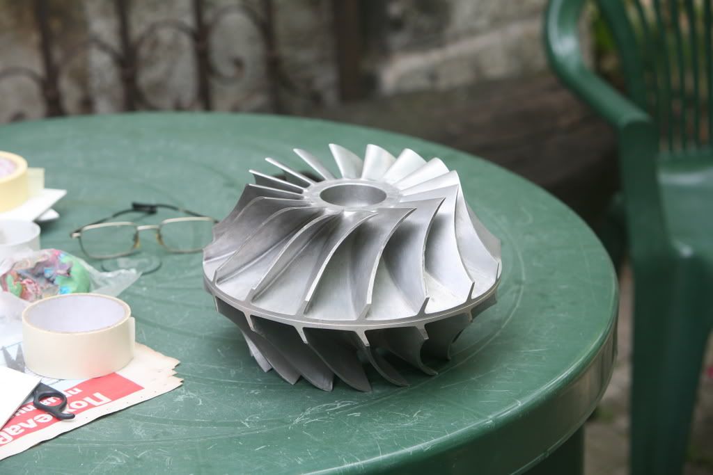

Если же он будет сопряжён с вот таким компрессором
то нормальный теплосъём ему обеспечен :IMHO
