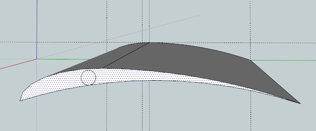

Впрочем речь о профиле крыла.... Может кто нибудь начертит? Профиль плоско выпуклый  🙂
А самому нарисовать, толщина 16 проц, максимальная толщина на 30 процентов хорды.

... вопрос не в том что бы нарисовать, для этого ума много не надо, вопрос в том что бы профиль был оптимальным для планирования в конкретной компоновочной схеме.
Нет, чо, Вы пацаны??? Не нужно меня посылать аэродинамику учить, осталось полтора месяца, все равно не успею..... Есть что предложить накидайте эскиз, нет дык и писать не нужно  😉

Без обид, но по это существу. Рисуйте хоть от руки профиль, хоть любой ставьте существующий. Можно открыв справочник ткнуть в первый попавшийся

Передний с острым  носком, задний с тупым! :craZy
Профиль гнутый ОДНОЗНАЧНО!  :IMHO Толстый и прямой не катит, т.к. получите много подъёмной силы, но ещё больше сопротивления.
Для каркаса сойдёт труба держащая 150-200кгм изгибающего момента.
Управление по крену и курсу не требуется, только руль высоты.
Если Вы ас выбора центровки и имеете мастера запусков - не нужен и руль высоты.(только это в идеальных условиях)
Старт должен обеспечиваться ровный, сразу под оптимальным углом.
Вообще обратите внимание как рекордсмены стартовали и что построили. У них вполне нормальный планер, с вогнутым профилем и рулём высоты. Старт с площадки, т.е. исключены вредные воздействия запускающих, которые в большинстве пусков просто переворачивают планер.
Профиль нужно выбирать не по С[sub]y макс[/sub], т.к. он достигается на больших углах атаки и разогнаться не даст.
