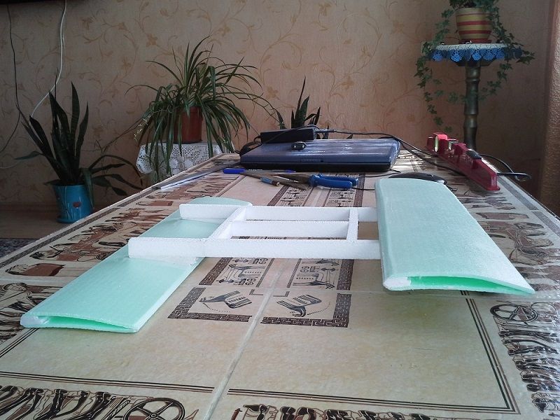

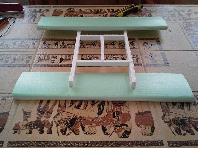

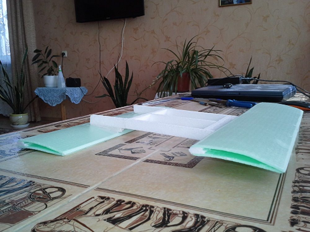

Модель летала так
http://www.youtube.com/watch?v=l7LidrVl6Cw&feature=youtu.be
Угол атаки "О".  Создалось впечатление что переднее крыло нужно на пару градусов поднять, потому что есть некоторая склонность к пикированию  🙂 Модель абсолютно симметричная, потому возможно центр тяжести перенести чуть назад????
Очень прошу....  🙂 Не нужно уничтожать конструкцию в принципе, я точку невозврата прошел 🙂 Лучше подскажите что сделать что бы спланировать подальше !!!  🙂

Пока что, видно также, что планерок теряет скорость и переходит в парашютирование.
Кстати,Липпиш  начале 30-х гг, утверждал,что нагрузка на крыло моделидолжна соответствовать масштабу, а число Рейнольдса модели -быть сверхкритическим.
КАА!!!! ... я инженер строитель и понятно что не смогу за три недели до конкурса изучить все аэродинамические особенности тандема 🙂 ЧТО СДЕЛАТЬ ЧТО БЫ "ОНО" ЛЕТЕЛО???????    ;D
Дык, так и надо. А ЦТ сместить чуть ВПЕРЁД.
И планы (крылья) разнесите по высоте, как изначально планировали - будут кили.
На просторах инета ходит калькулятор для расчёта ЦТ моделей "уток" и "тандемов". Немецкий сайт вроде, моделистов-планеристов. Поищите. Были ссылки на компе, а он исдох :'(
