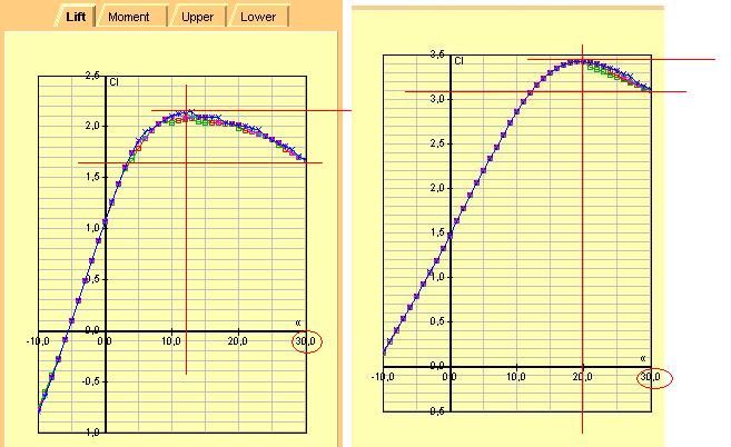

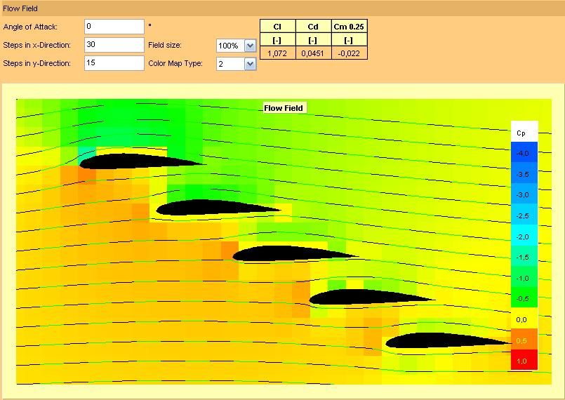

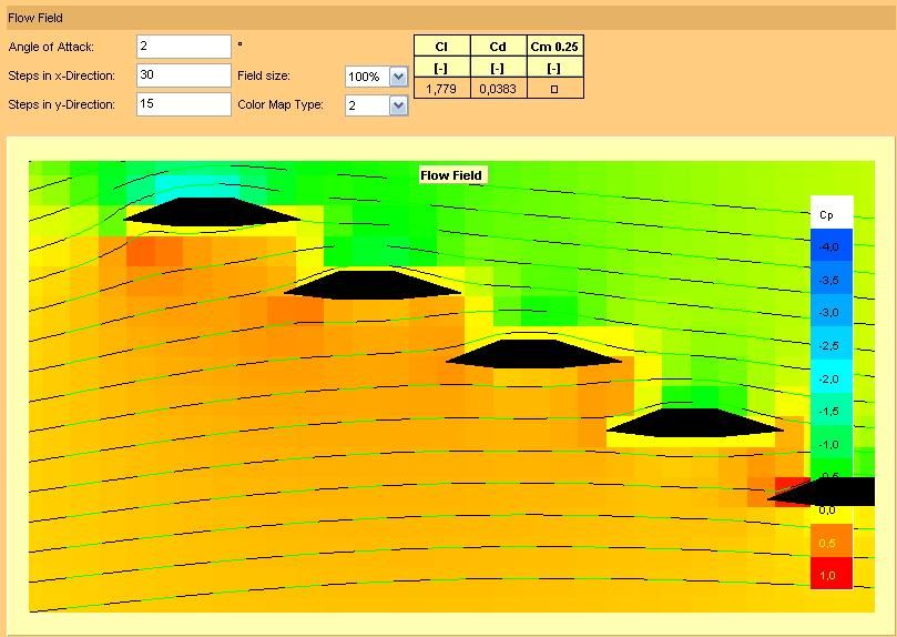

баловался тут на днях в программе, искал профиль с минимальным сопротивлением и максимальным Cl.
не нашел, потом играл с количеством крыльев и их расположением, и профилем.
Получилось такое дело...
Может это быть правдой? а то классные крылышки вырисовываются. 😡
    83,9 КБ · Просмотры: 400
    71,9 КБ · Просмотры: 394
поменял Re на порядок меньше - сопротивление возросло... :-?

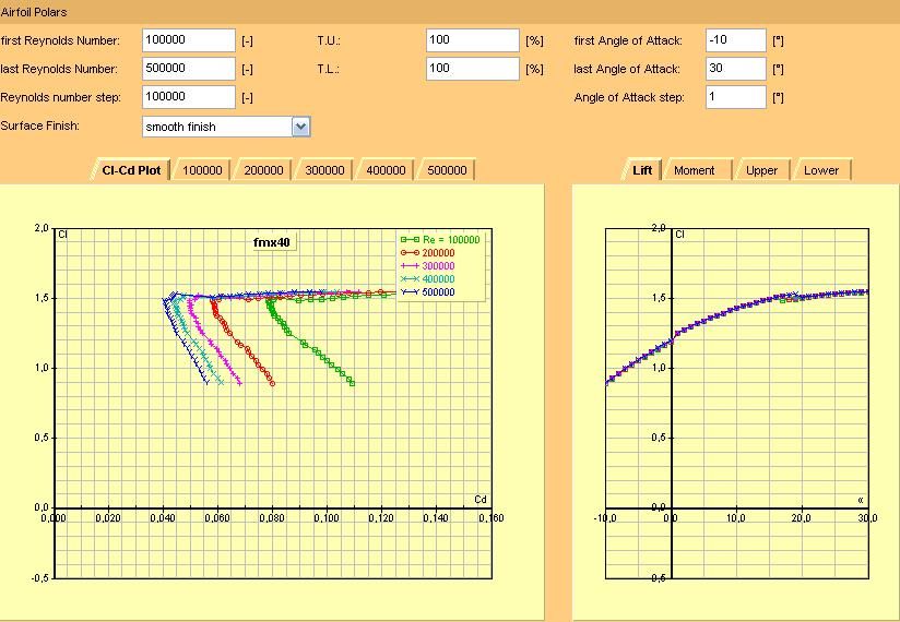

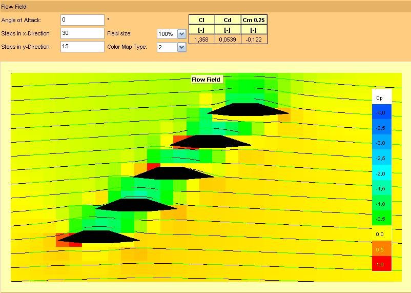

deneb

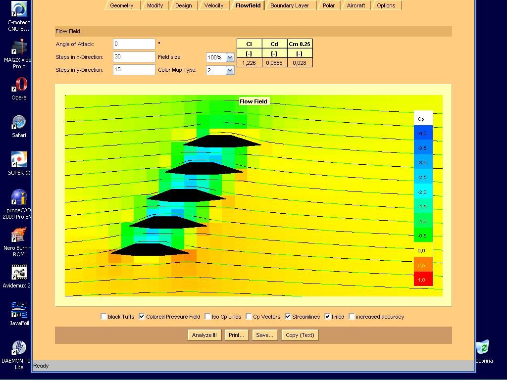

а можно эти крылышки продуть "задом наперед" - чтобы первое было самым нижним (схема Войцеха) ?
deneb
Схема интересная, но срыв на самом деле плохой очень в Самаре разбился Аэропракт - 6 с такой схемой крыла(3 друг за другом) самолет на кабрирование идет при потере скорости.
да, можно, получается правда не совсем хорошо...
большое сопротивление по началу, затем немного спадает и лавиной растет..  🙁
не фонтан одним словом.
    115,8 КБ · Просмотры: 313
    75,8 КБ · Просмотры: 301
...продолжение..
    69,8 КБ · Просмотры: 341
    86,9 КБ · Просмотры: 346

  На практике (модели) тоже самое,а уж что вытворяет на срыве(штопор)  😱 😉
Именно по этому  нужна обратная направленность как на рис poljara_reshetka_2.JPG.

Бумажный планер,с 4-мя плоскостями............один в один(размер) ! Только один с прямым,другой с обратным выносом аэродинамических поверхностей!
Одно время почитал про обратный вынос ,,хвалебные,, статьи,но на практике не подтвердилось........ :~~)
Здорово, один в один..  круто, но только не на планере, весь смысл в обдуве от винта, лучше двух с каждой стороны фюзика.
кстати, отличались планера, когда в штопор входили? ну резко там или можно было вернуться, на прямой и обратной выноске? очень интересно... :🙂

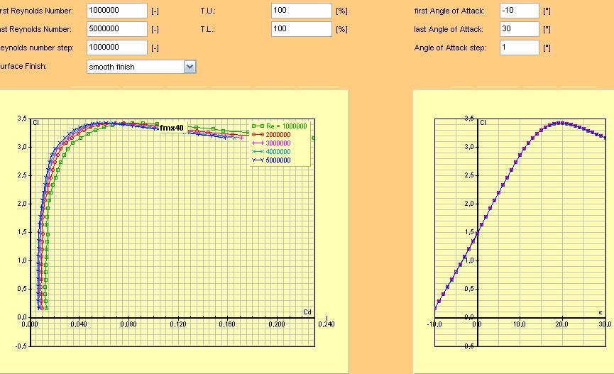

А обычный закрылок продуть можно в этой програмке, и сравнивали ли вы с характеристиками существующих профилей, похоже ?
\\\кстати, отличались планера, когда в штопор входили?  :🙂
    deneb
  С прямым выносом сам выходил из штопора,а вот с обратным штопорил до земли......с невообразимыми траекториями! :-?  Но, сами попробуйте??
я смотрел, только в профилях редко пишут на какие числа Re их гоняли, они там офигенно различаются.

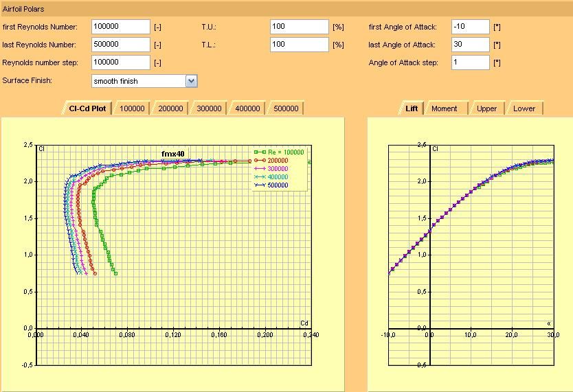

@ deneb
А что за профили такие хитрые на картинках?
немного "модернизированный" профиль от самоля Facetmobile FMX4, он позволяет на 30 градусах держаться, на простых такого не получается...
    72,1 КБ · Просмотры: 347
тут видно...
    48,4 КБ · Просмотры: 316
