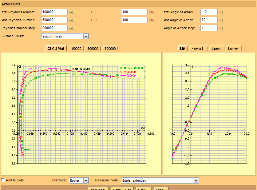

Простой эксперимент показал, что программа неадекватна, к сожалению. Возьмем, например, профиль NACA 3418, сгенерированный самой программой:
    74,3 КБ · Просмотры: 301
    28,2 КБ · Просмотры: 255

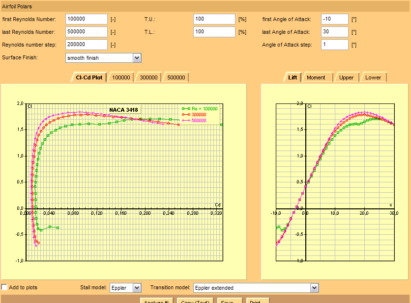

Теперь увеличиваем его в 2 раза и больше ничего не трогаем. И... обожемой, все авиаконструкторы плачут от зависти:
    61,1 КБ · Просмотры: 302
    29 КБ · Просмотры: 242
Вероятнее всего, такое поведение вызвано ошибкой в программе, из-за которой вместо длины реальной хорды профиля в расчетах используется некая единичная, что приводит, в первом приближениии, к масштабированию поляры и, соответственно, неадекватным результатам.

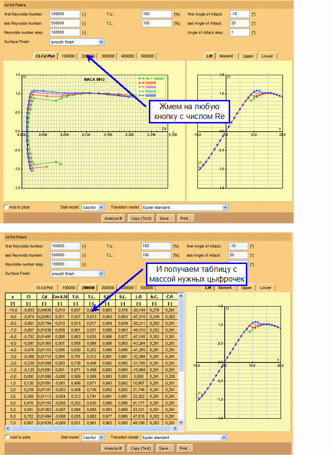

Правда я тоже не понял ни Су ни Су мах,где они?
В таблицах, которые прилагаются к полярам, если я правильно понял вопрос.
верно, так и есть, но если не брать больше единицы, считает правильно?
про таблицы, есть что нибудь в пример?
Нет, глюк работает в обе стороны (если в моем примере не увеличить, а уменьшить вдвое, то Cymax соответственно становится <1). Когда же профилей несколько, то оценить масштаб поляры вообще становится невозможно, т.к. не с чем сравнивать (нужна реальная продувка в качестве "точки отсчета").
Кроме того, насколько я понял пробежав по диагонали сайт автора программы, все расчеты ведутся по эмпирическим закономерностям, которые скорее всего верны только для одиночных профилей в ограниченном диапазоне параметров, а для решеток могут давать большую погрешность или вообще полную чушь.
Я таки неправильно понял, вернее прочитал :-[ У меня в голове вертелись K и Kmax, их можно посмотреть на соседних с полярой вкладках, там где в таблице численные значения параметров для разных чисел Рейнольдса. А что касается Cy и Cymax, то их же на поляре видно, или вы про что-то другое?

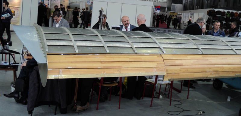

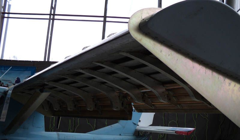

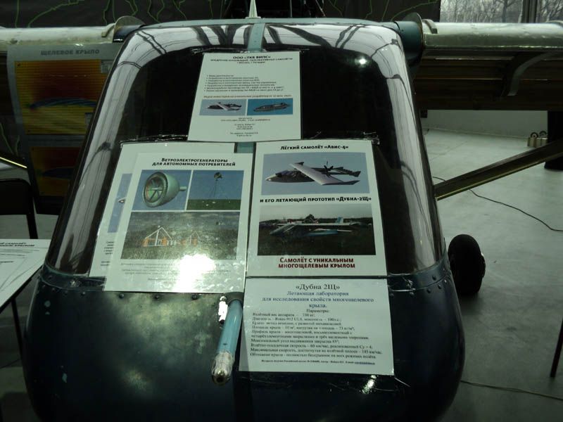

Вчера на выставке "Архимед" встретил вот такой аппаратец:
    38,7 КБ · Просмотры: 284
    47 КБ · Просмотры: 272
    49,7 КБ · Просмотры: 296
    63,5 КБ · Просмотры: 253
    69,5 КБ · Просмотры: 266
это что, из отходов материалов или ограниченый стапель крыла по ширине ;D
только ракетчики могли такое построить,
Да, хороший самолёт даже таким крылом трудно испортить. ;D
И что Вы там нашли из "ракетных" технологий?
А стапеля в процессе производства я не видел, может проглядел?!
