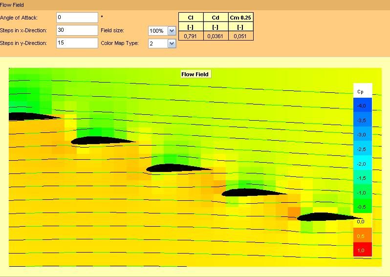

Решетчатое крыло.

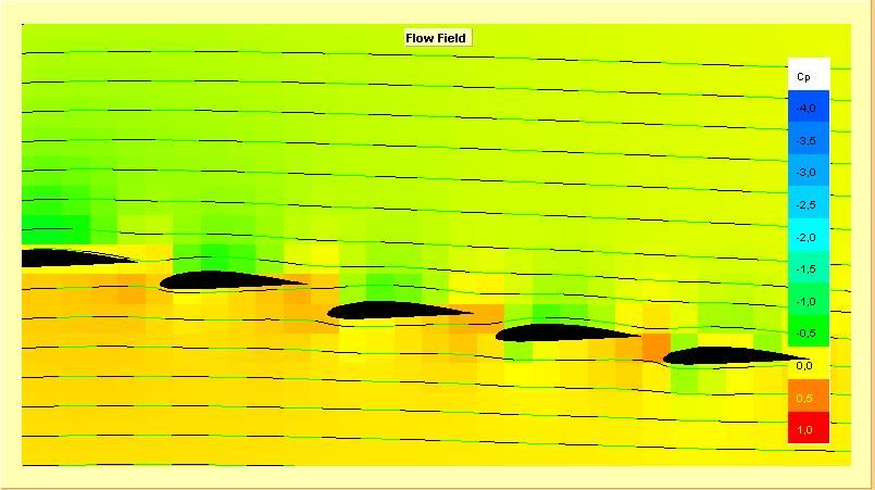

[highlight]на простых такого не получается...[/highlight]deneb
  Попробуйте увеличить расстояние между плоскостями в 2 раза по обеим ординатам(чтобы каждое следующее не наезжало по  Х на предыдущее)?!   :-?
попробовал.. не лучше.
    63,8 КБ · Просмотры: 256
    90,2 КБ · Просмотры: 241
[highlight]попробовал.. не лучше.[/highlight]  deneb

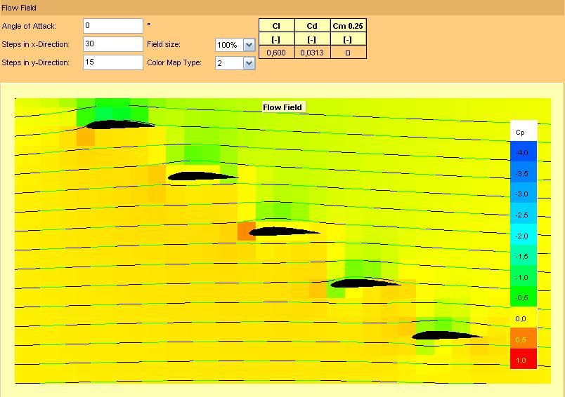

   Спасибо! Правда имел ввиду также удвоение расстояния между плоскостей по высоте?! :-?
стало совсем плохо...
    64,8 КБ · Просмотры: 239
    84,6 КБ · Просмотры: 230
    51,3 КБ · Просмотры: 240
    91,5 КБ · Просмотры: 226

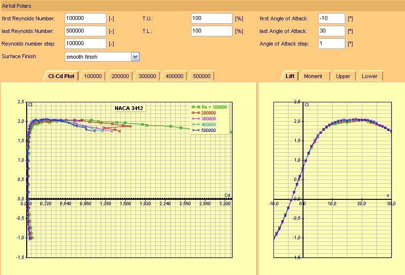

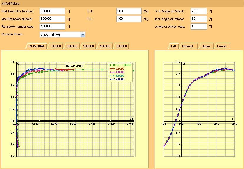

да, довели Сl до 30 градусовdeneb
   Только вот подозрение у меня,линии изображающие течение потока при 30 градусах должны иметь совершенно другой вид??! :-?

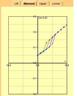

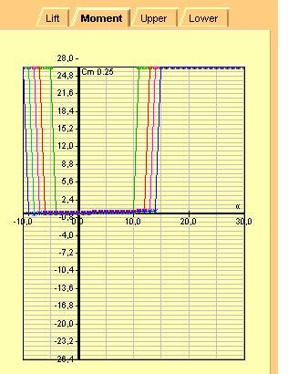

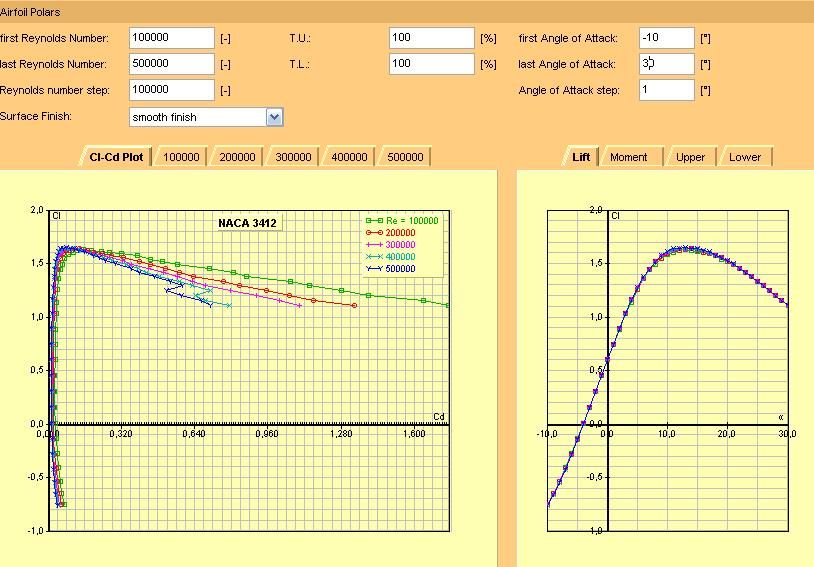

а моментные характеристики покажите пожалуйста.

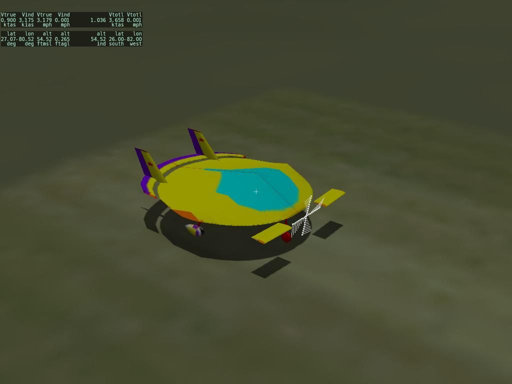

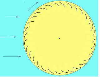

немного "модернизированный" профиль от самоля Facetmobile FMX4, он позволяет на 30 градусах держаться, на простых такого не получается...
А, интересный аппарат. Только при такой форме крыла в плане имеет место выраженное трехмерное обтекание и от профиля в итоге мало что зависит. В частности, в симуляторе (x-plane 9.22) самолет с круглым крылом у меня летал на углах до 45° практически одинаково независимо от профиля, причем наилучшие результаты показывал с профилем "плоская пластина" (с другими, насколько я помню, в основном падало Кмах из-за роста Сх).
Что касается решеток - есть какая-то хитрость? Я сколько эту программу не крутил, характеристики решетки всегда получались хуже чем уединенного профиля, особенно Cymax 🙁

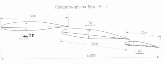

Если можно прокрутите конкретный пример.
Полукрылья поставлены один за другим с
накрытием 70 мм, образуя щель в 40 мм. Их хорды образуют угол 7 град. Другое полукрыло накрывает элерон на 40 мм, образуя щель
25 мм и 9 град. угол. Хорда полукрыльев-600 мм, элеронов-320 мм, профиль GAW-1

[highlight]характеристики решетки всегда получались хуже чем уединенного профиля, особенно Cymax [/highlight] uxus
  Может имели ввиду Сх ??! :-?
[highlight]А Cymax падал в 1.5-2 раза по сравнению с одиночным профилем.[/highlight]  uxus
  Что то с этой программой или Deneb есчо не освоил её??? :🙂
Он работает с программой гораздо дольше меня, так что скорее все наоборот 🙂 В смысле, я где-то накосячил.
Но с другой стороны, я обратил внимание что у него на рисунках профили подходят очень близко к краям, а порой и вылезают за них. Возможно при этом проявляются какие-то краевые эффекты.

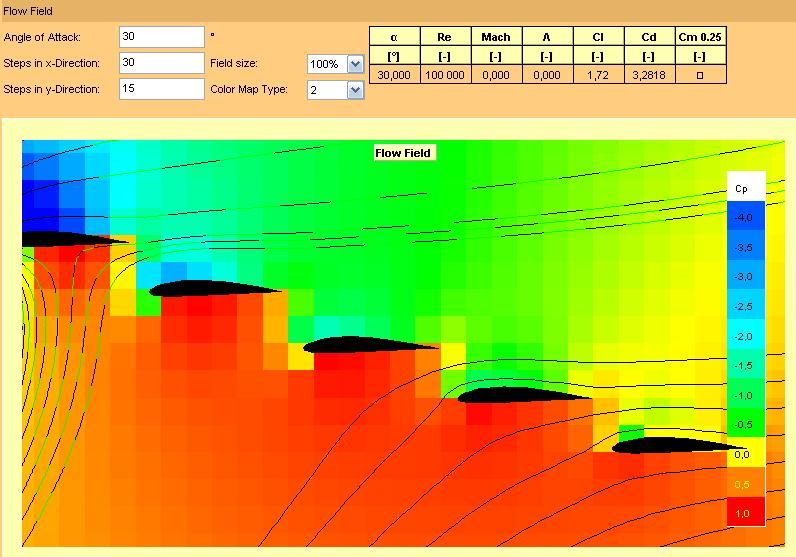

да , конечно, вот 30 градусов

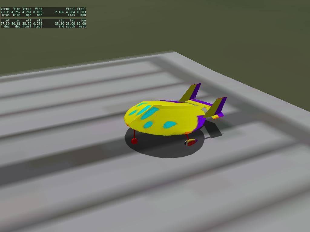

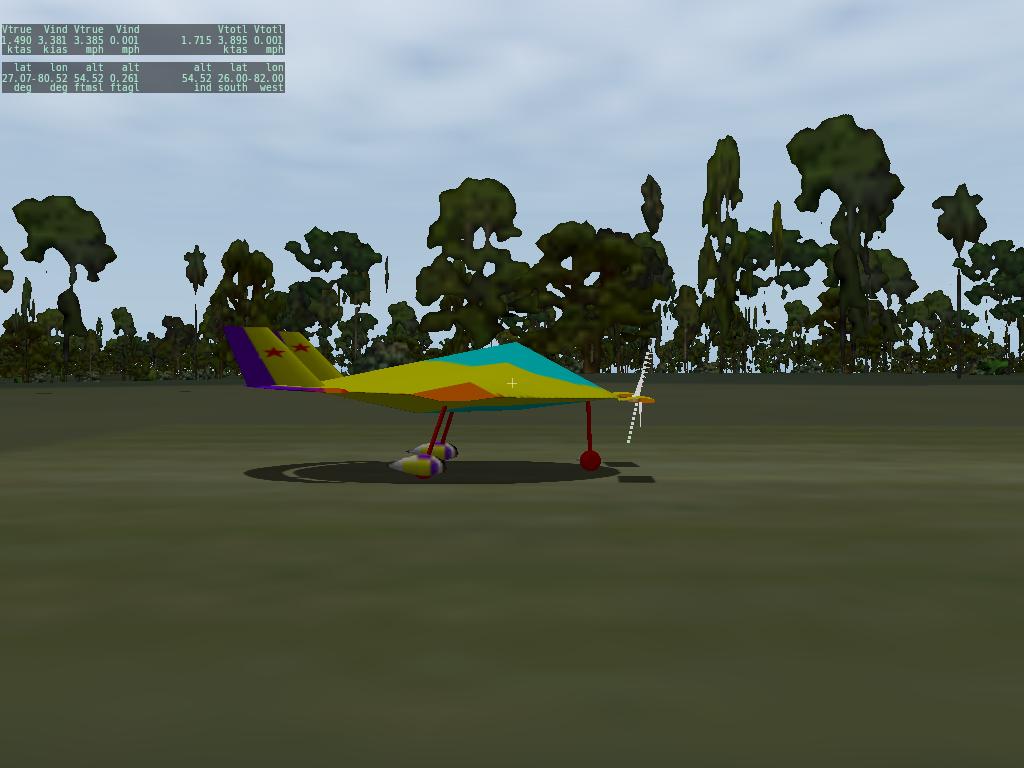

О!   мой великий Х, сколько в нем и чег там только не летало... уважаю.
и зря про  пластину, чем сильнее профиль, тем лучше взлетает.
    38,4 КБ · Просмотры: 265
    28,8 КБ · Просмотры: 256
    69,1 КБ · Просмотры: 249
вот с таким ,,срезом,,  ? (если интерес есть!! )
интерес есть, но такое уже летает, на сайтах попадался.
правда програмка такого девайса сьест, только делать ЭТО нужно очень долго. И не будет учитываться вращение, а без этого нету смысла.. 🙁
