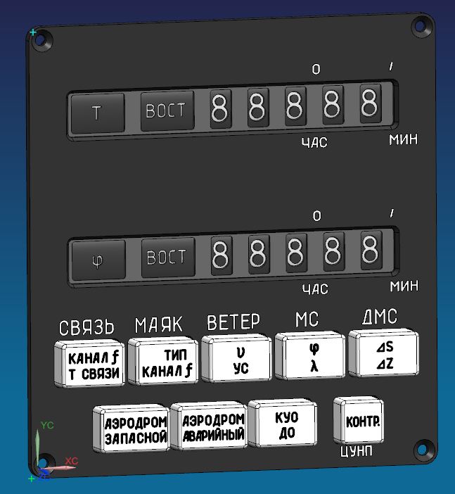

Начали проектировать реплику очередного утраченного пульта управления в кабину. На этот раз взялись за ЦУНП (центральный указатель навигационных параметров из состава навигационного комплекса самолета), располагавшийся в правой части приборной доски второго пилота.
Таких пультов нет на уцелевших до наших дней Ту-144.  Удалось найти лишь одно неполное фото в книге ОКБ Туполева. Также мы имеем схематичное изображение в РЭ на самолет, и размер посадочных мест в приборной доске. Исходя из этого, получилась вот такая конструкция:
Лицевая панель уже отфрезерована из дюрали, как и в оригинале. В настоящее время она анодирована и ждет покраски:

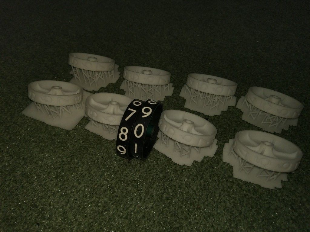

Кнопки будут настоящие. А остальное - муляжи, напечатанные на 3D- принтере.
