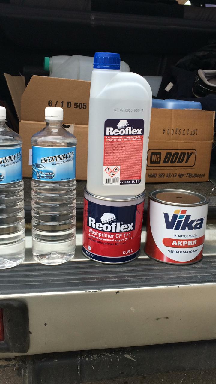

закупили оставшиеся лакокрасочные материалы для стойки шасси:
Спасибо всем, кто помогал и помогает в наших усилиях. Благодаря поддержке буквально со всей страны, мы закупили авиационную смывку, авиационную нрунтовку АК-070, разбавитель, обезжириватель, краску и укрывной лак. Краска и лак нам по карману только автомобильные, фирмы Mobihel, так как на авиационные ценник исчисляется в тысячах долларов, и просто так их не купишь.

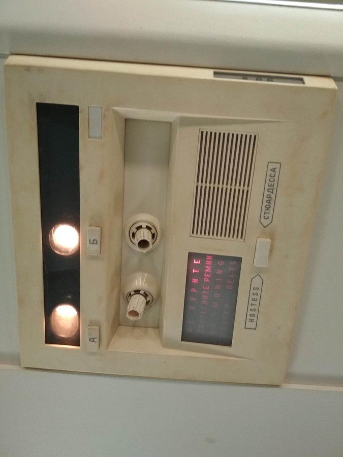

Привели в порядок индивидуальные светильники пассажиров 1го и 2го салонов. Если в прошлый раз они включались по одному чисто для проверки, то теперь работают уже все, от штатных кнопок!
Спустя почти 40 лет, ожила подсветка номеров пассажирских кресел.
А также начали подключать индикацию бортовых источников питания 200, 115, 36, 27В. Вот, в частности, вольтметр трехфазного 36В:
