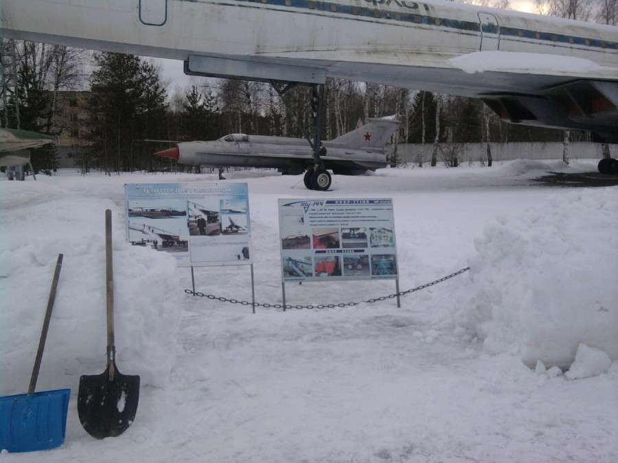

Из-за не ослабевающих морозов, работать на борту практически невозможно. Все задубело, провода трескаются, лампы не прогреваются. Сергей переключился на вкручивание лампочек в ангаре (больше некому), а мы устроили очередной снежный аврал. Благо, в субботу где-то сдох медведь и впервые за много лет, вся наша бригада собралась вместе на одном субботнике.
В оставшееся время решили сделать еще один скребок для снега с длинной ручкой, т.к. лопатой сбрасывать сугробы с покатых кромок довольно опасно.

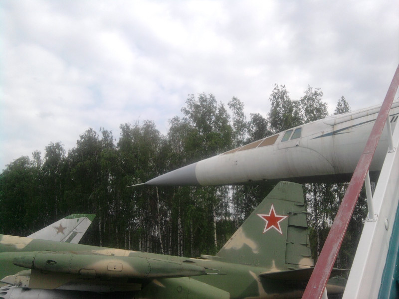

Также осмотрели Су-25, что стоит возле Ту-144 и будет мешать малярам, если музей действительно надумает красить Ту-144 этим летом. Укатить его просто так не получится - колеса спущены, шины бескамерные, разумеется разбортированы. Самолет надо поднимать , обжимать покрышки удавкой из троса и пытаться их накачивать, как делали в прошлые годы на других бортах. Так вот, по результатам осмотра, нам так и не удалось найти места установки гидроподъемников. Может,кто-то может подсказать, куда его надо домкратить?

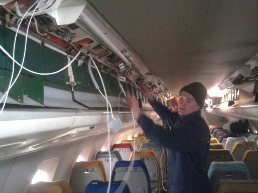

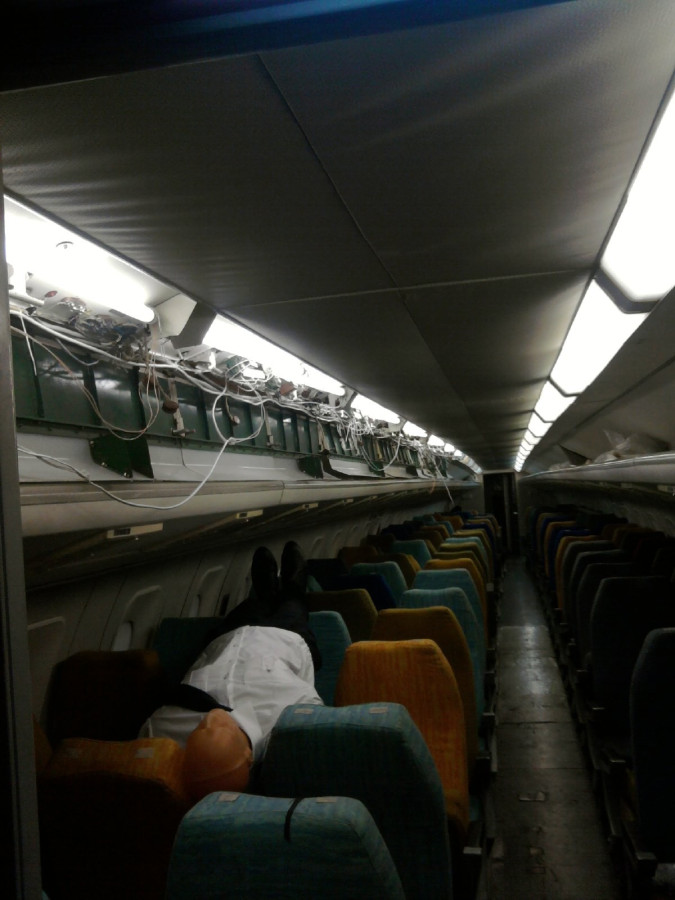

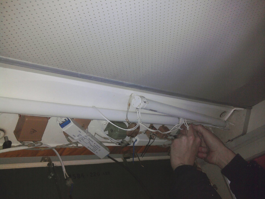

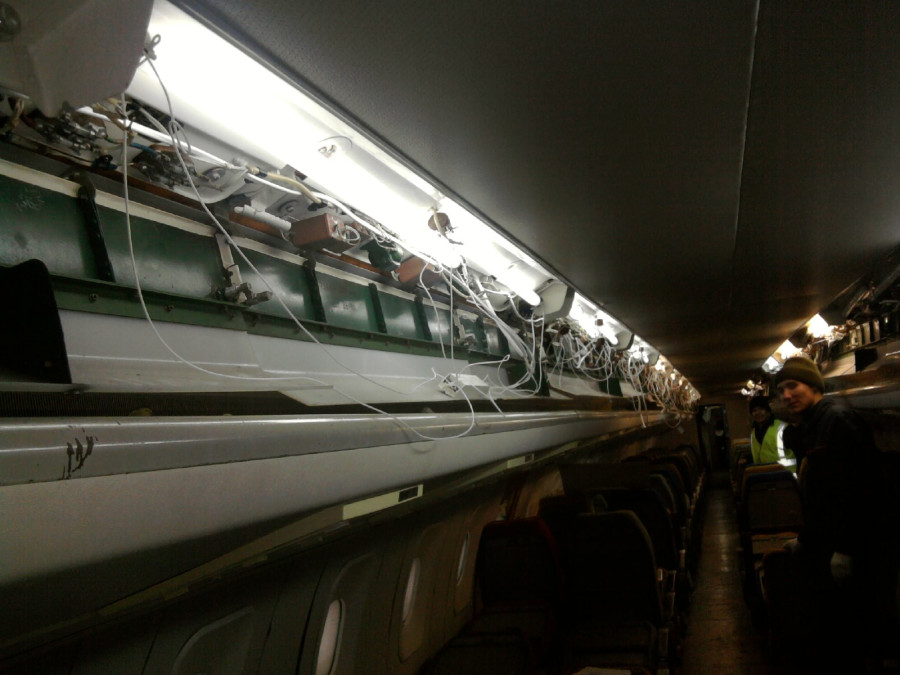

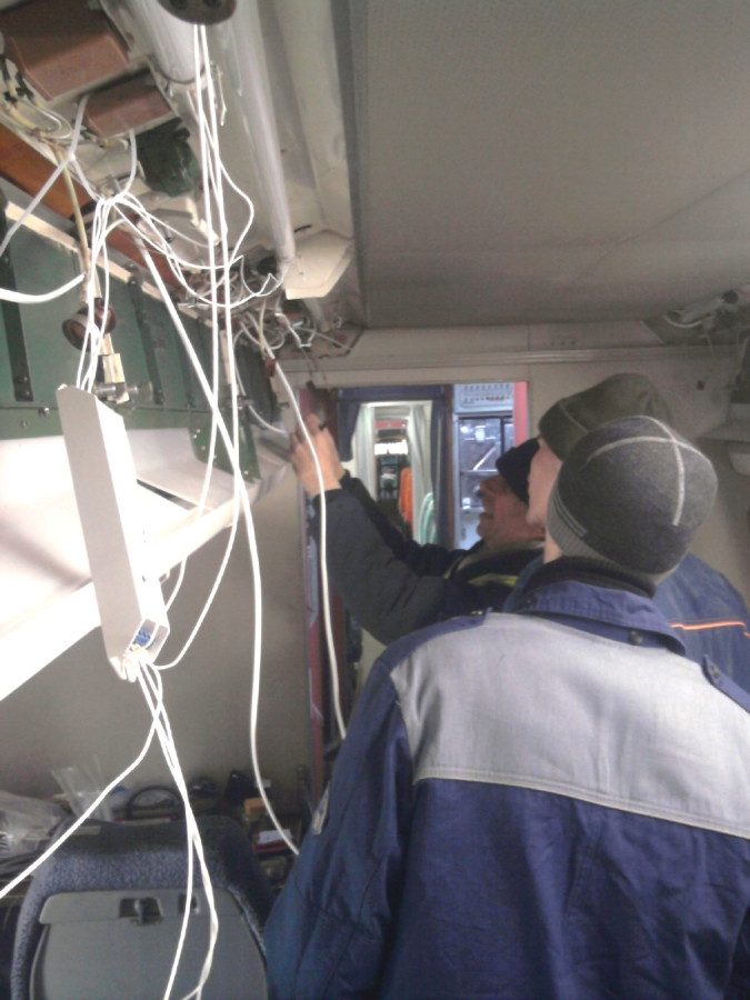

Главное событие - Сергей с помощниками наконец закончил подключение светильников в 3ем салоне!
После обеда дневное освещение 3го салона впервые за 35 лет ожило по обоим бортам! Телячий восторг!!!

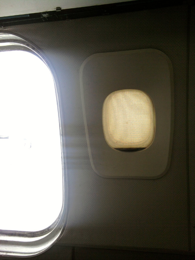

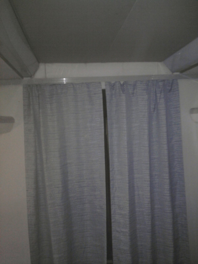

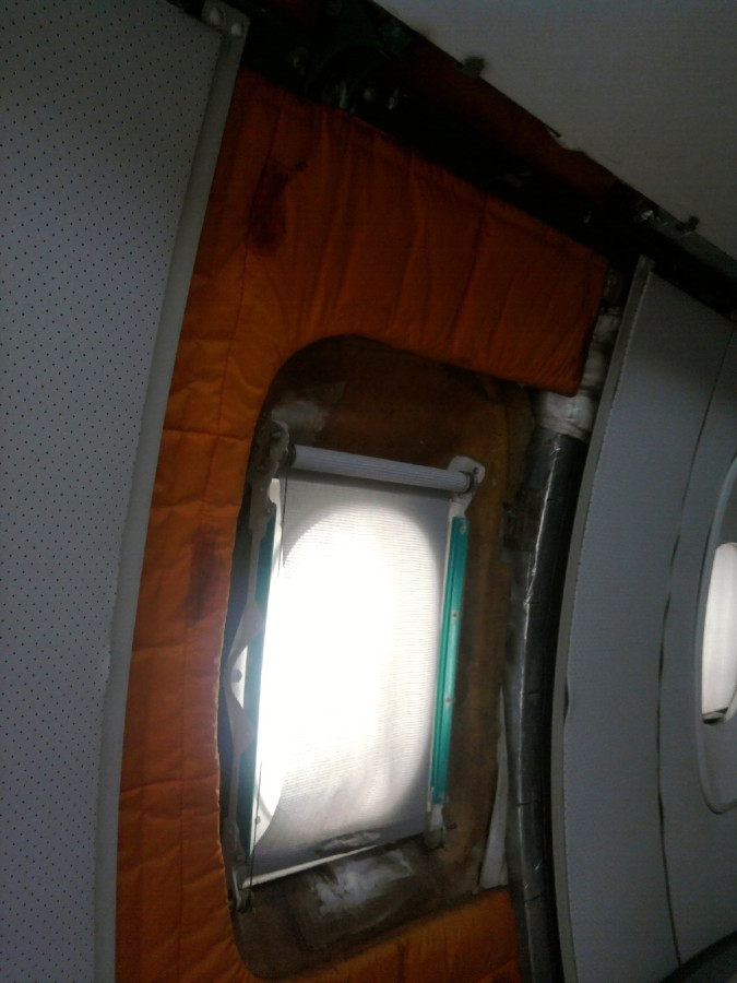

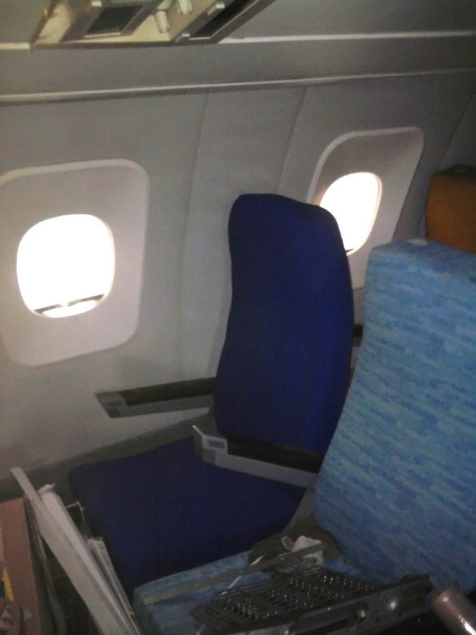

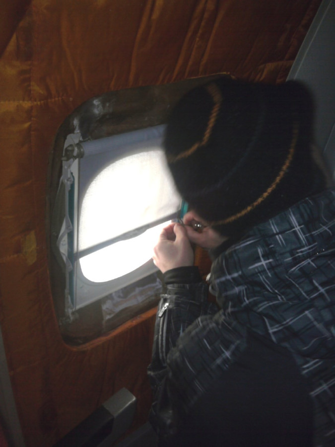

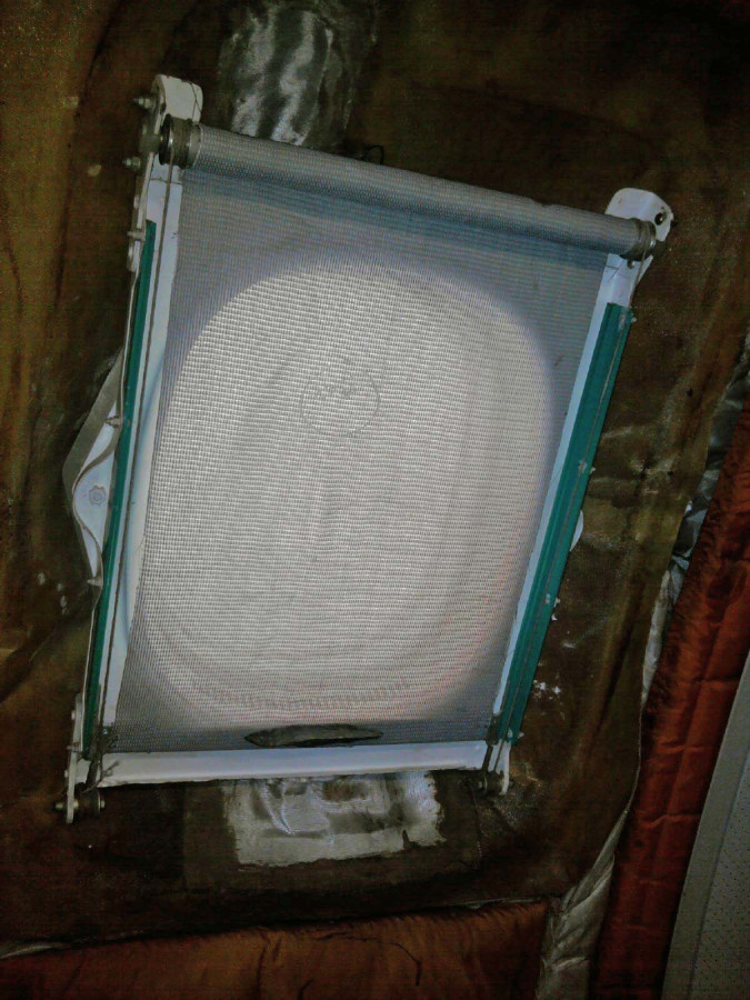

Параллельно занялись ремонтом шторок на иллюминаторах. По левому борту многие шторки целенаправленно выдирались вандалами при разграблениях борта. Для ремонта приходится разбирать облицовку салона, ремонтировать механизмы, а некоторые шторки нуждаются в полной замене. Сложнее всего было с последним иллюминатором, где облицовка прижата декоративным молдингом аварийной двери. Молдинг на винтиках, винтики приржавели. Несколько удалось вывернуть на предыдущих субботниках, оставшиеся высверлили, нарезали новую резьбу и заменили после ремонта шторки:
Аналогичным образом восстановили еще две шторки. Для некоторых, однако, без приобретения аутентичной ткани на замену, не обойтись. Надо будет искать.

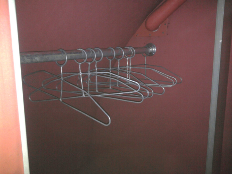

Кроме того, наш новенький Алексей повесил в гардероб вешалки для одежды (требовалось снять штангу), которые с 2011г лежали в салоне ждали своего часа.

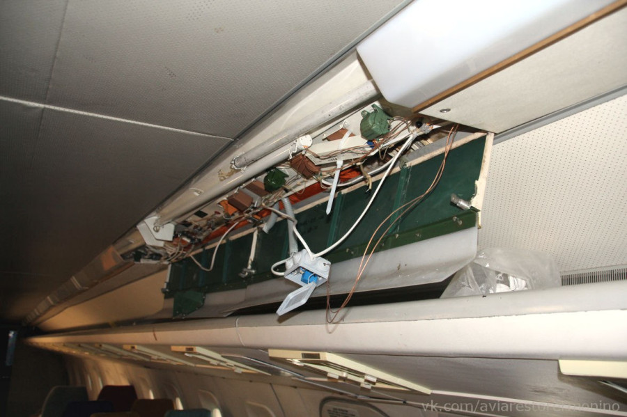

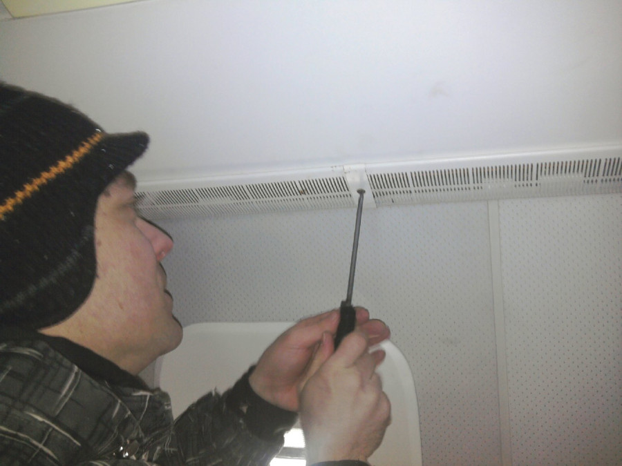

В субботу Сергей продолжал доделывать освещение 3го салона. Устанавливал последние лампы, закреплял балласты, прибортировал провода.

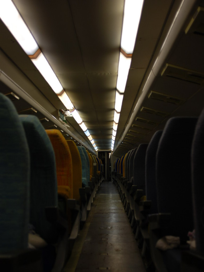

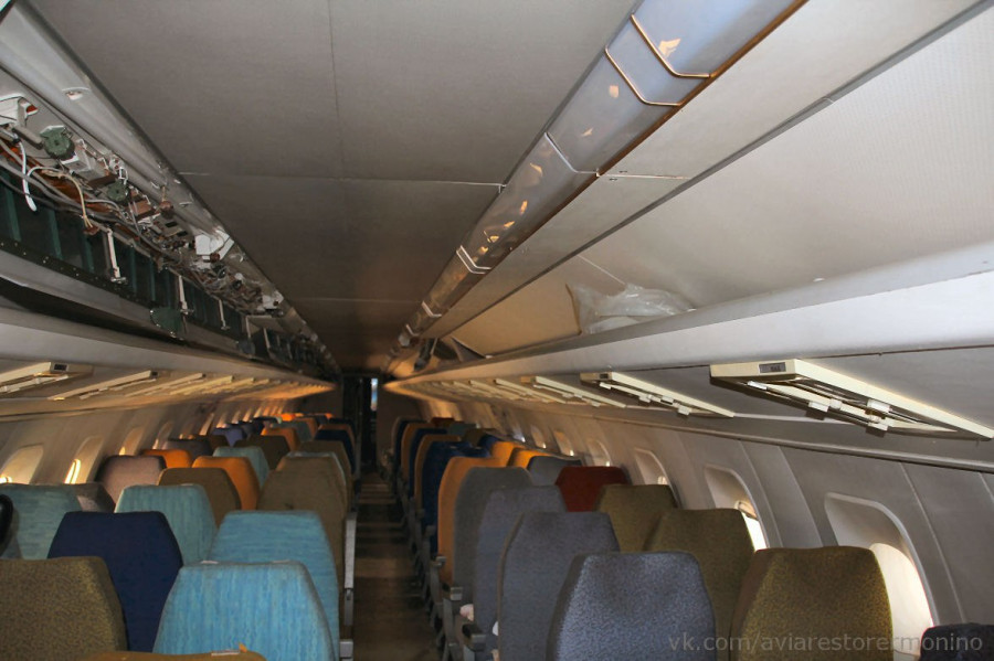

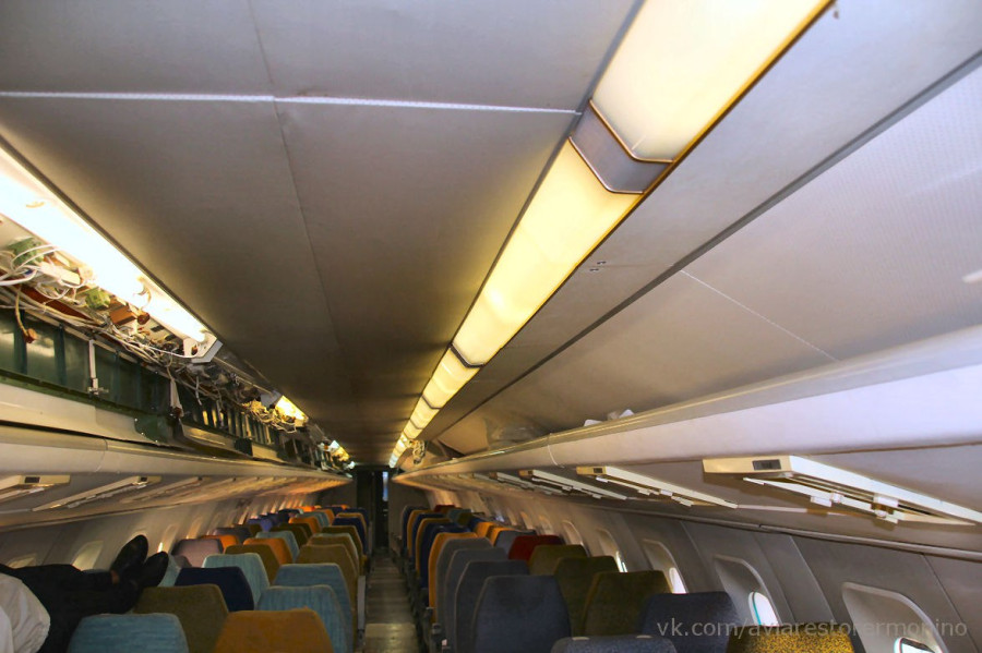

С закрытыми крышками светильников (левый борт по полету) салон теперь выглядит так:
А с включенным светом стало совсем уютно:

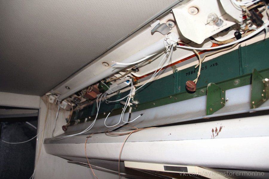

Управление светом осуществляется с пульта бортпроводника, выведено через специальные контакторы на штатные тумблеры. Горит режим дежурного и основного освещения, также теперь работает подсветка туалетов, гардероба и технических отсеков.
Остается установить еще куцые короткие лампы по 15Вт в самом начале салона, и закончить правый по полету борт. Силами нашей немногочисленной бригады, впрочем, это займет еще немало времени.
Тем не менее, салон приобретает уже приличный вид. Летом надеемся уложить ковролин, и салон можно открывать для показов. Правда для этого еще нужно отреставрировать пассажирский трап. И уложить бетонные плиты под хвостовой частью самолета. А там сгружены МиГи из бывшей Академии. Все на спущенных колесах, которые еще предстоит как-то ремонтировать.
Ребята, большое дело делаете, здорово. Но вот на "запас" проводов смотреть без слез невозможно 🙂
В субботу Сергей работал один. Он инженер-подполковник, выпускник МАИ, сейчас работает в серьезном авиацонном ОКБ. В небрежности или грубых ошибках заподозрить его не могу. Думаю, что перед закрытием крышек плафонов имевшийся технологический запас проводов он все же выбирал, оставляя минимально необходимую слабину. В кадр ведь попали моменты как раз до закрытия крышек, когда все это укладывалось и прибортирывалось. В субботу обязательно уточню и спрошу этот момент.
Другое дело, лично мне в силу перфекционизма очень хотелось бы собрать вновь проложенные провода (используем авиационный провод во фторопластовой изоляции) в полноценные жгуты, связать их шпагатом, надеть подписанные кембрики и закрепить штатными крепежами с через резиновые бандажи, чтобы соблюсти оригинальную технологию. Но боюсь, на эти изыски просто не хватит сил. Объемы работ там реально огромные, а у нас кадровый кризис 🙁

Ну а мы в оставшееся время, плодотворно поработали на борту.Починили еще три шторки.
Осталось восстановить всего несколько штук, но для них нет ткани. Оригиналы полностью утрачены. Будем искать наиболее близкую замену.

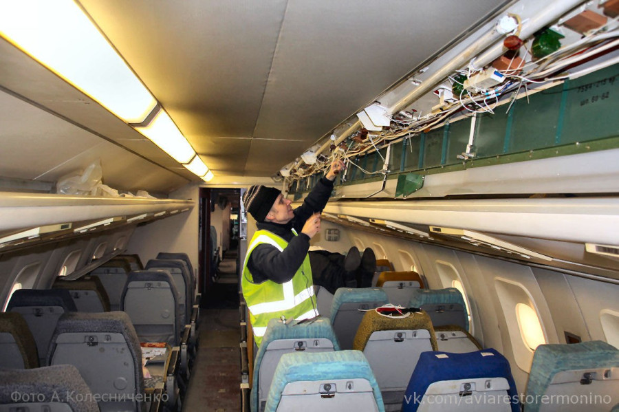

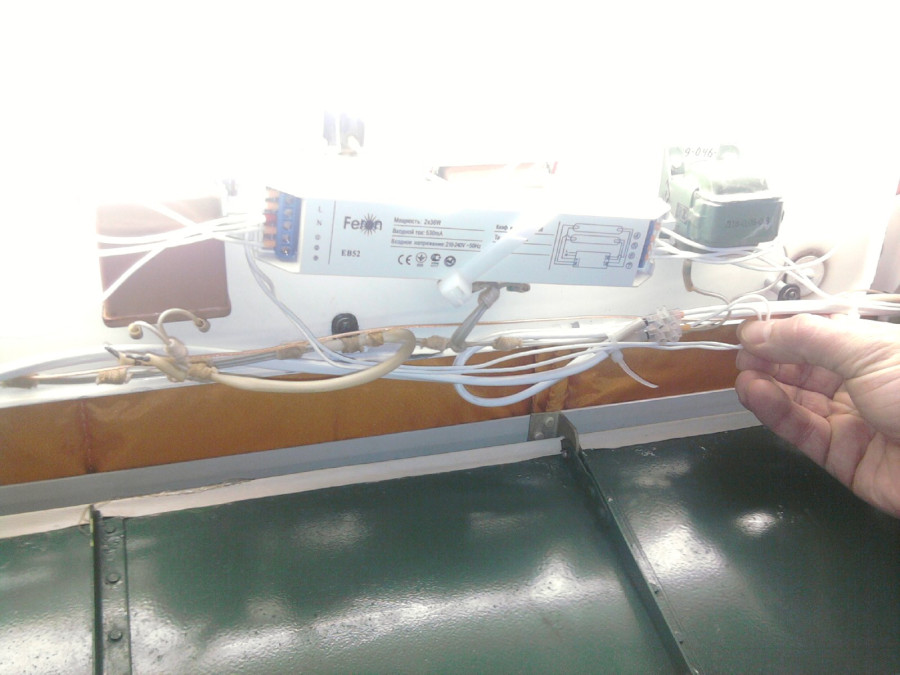

Сергей смонтировал короткие 15-Ваттные лампы в начале 3го салона. Теперь левый борт светится полностью, правый пока частично. Как смог, сфотографировал укрупненно, особенности монтажа перед закрытием плафона:
Как видно, слабина проводов в основном убирается, оставляем только необходимые хвосты для замены ламп и навесного монтажа дросселей. Принципиально не хотим сверлить оригинальные светильники. Все вешаем на стяжках, не убирая и не повреждая сохранившуюся оригинальную арматуру.
Подводка на 220В выполнена параллельно оригинальным трассам с использованием авиационных проводов где это возможно. управление светом через контакторы выведено на штатные АЗС панели бортпроводников. Работает дежурное и основное освещение.

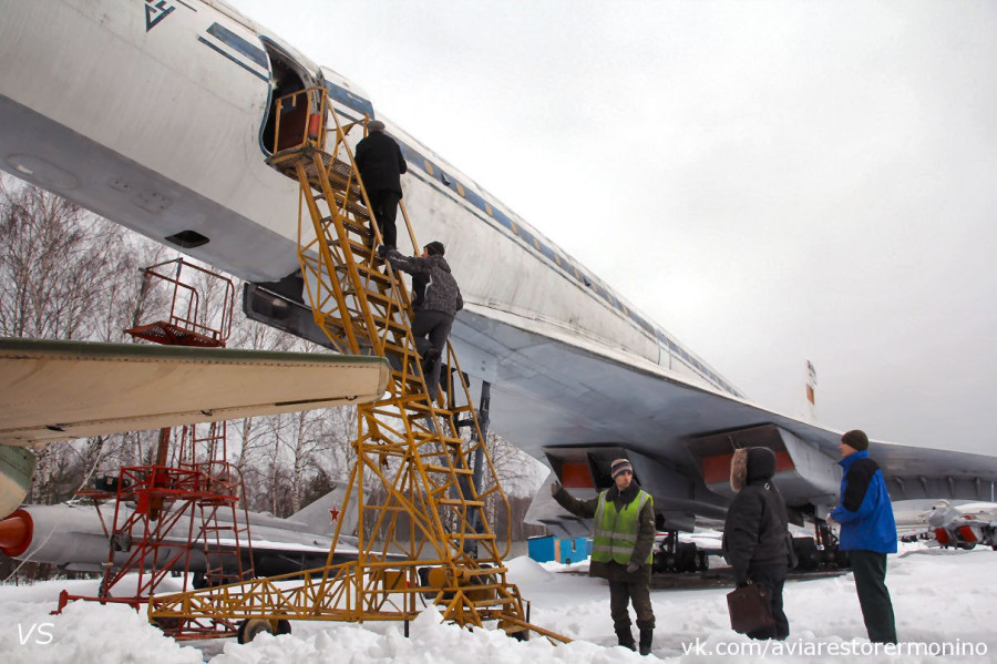

Вернулись зимние морозы. Но времени на ожидания тепла у нас нет, приходится продолжать работу невзирая на холод. В минувшую субботу, в частности, Сергей на борту доводил освещение правого борта в 3ем салоне, чтобы к ДОДу этот вопрос закрыть. Остается подключить всего несколько светильников.

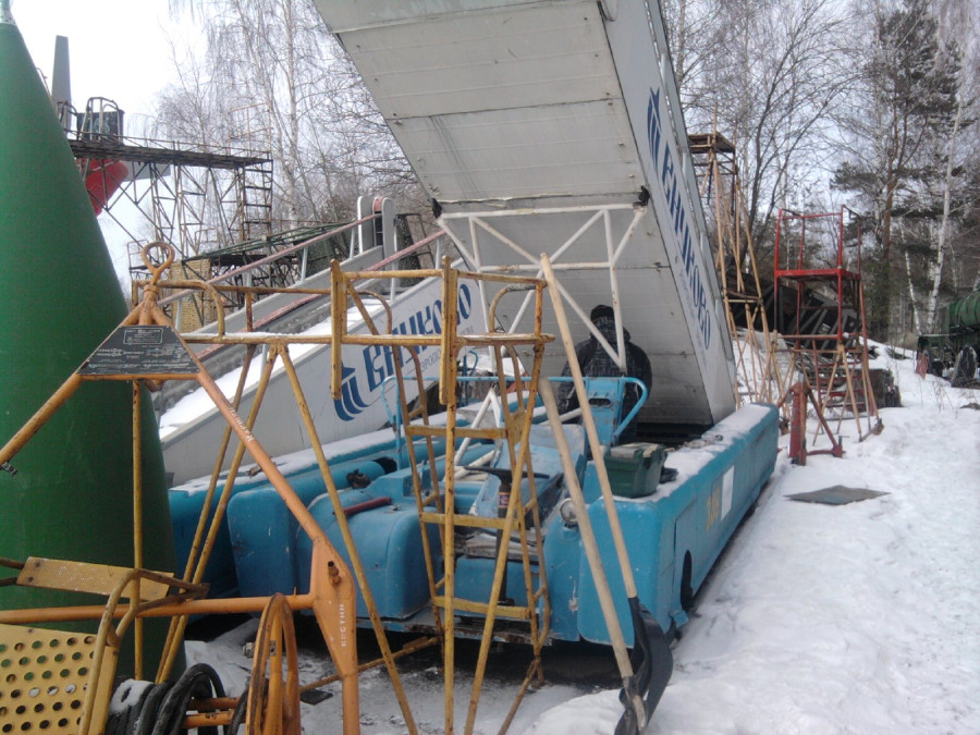

Мы с Женей в это время на улице начали наконец заниматься Внуковским трапом, без которого показывать весь Ту-144 на ДОД не получится.

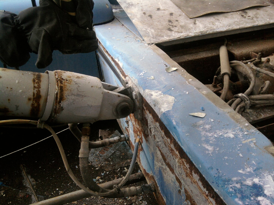

Выбрали наиболее сохранившийся. У этого силовой набор лестницы еще цел, кое-где есть не сквозная коррозия. Внешнее состояние у всех 4х примерно одинаковое. Нужна рихтовка многих деталей, иные требуют замены. Ну и конечно, полный перекрас, который обойдется тысяч в 100.

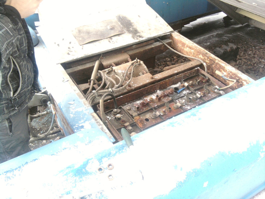

Первым делом выкинули старые аккумуляторы. Их там аж 28 штук. Все ессно, давно мертвые, ржавые, и зарядной станции для них в любом случае нет. Нет смысла на руках катать лишний вес.

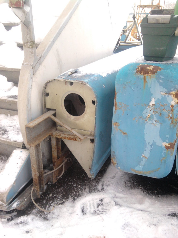

Осмотрели силовой набор рамы, особенно балок, к которым крепится подъемный механизм и лестница. Все это изрядно проржавело, но швеллеры изначально толстые, запаса прочности должно хватить, если без фанатизма эксплуатировать.

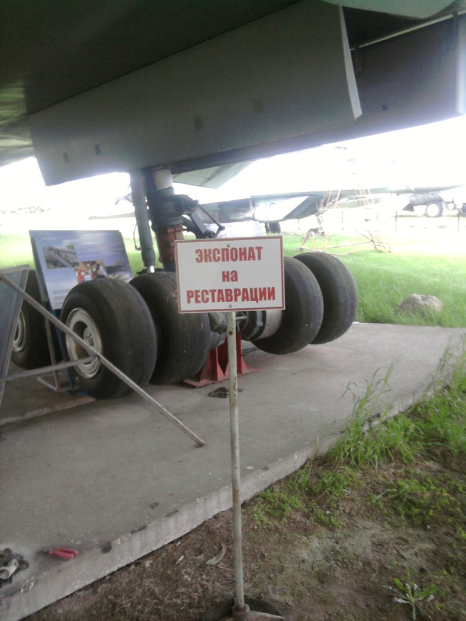

Никак не удается понять, каким образом крепятся огромные "поплавки", прикрывающие колеса. Они цельноклепанные алюминиевые, местами сильно помятые. На месте особо не отрихтуешь. Пока загадка.
С горем пополам отодрали по местам предыдущих колхозных ремонтов помятое заднее крыло.
Состояние его удручающее. Все кое-как склепано-свинчено из заплат, зашпаклевано и закрашено множеством слоев. Унесли в ангар, высверлили разношерстные заклепки и винты, полностью разобрали. Штампованный элемент Женя отрихтовал молотком, остальное будем заново переклепывать из чистого листа алюминия. Заодно и потренируемся в клепке впотай. Но это уже в следующий раз. Дубак был жуткий, телефон разрядился, сфоткать уже ничего не удалось.

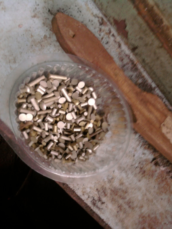

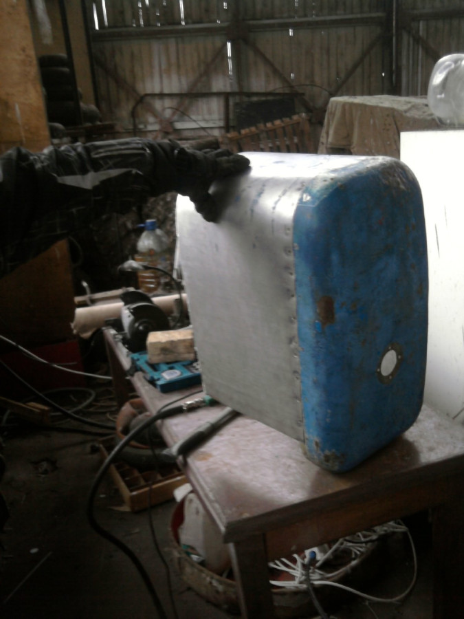

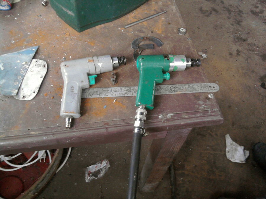

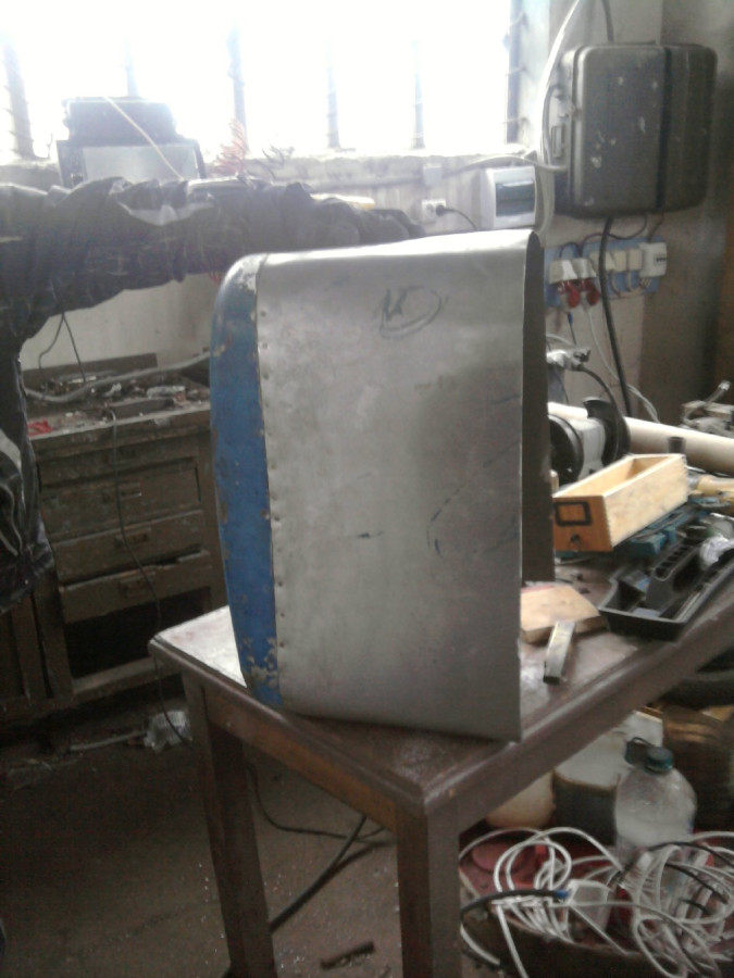

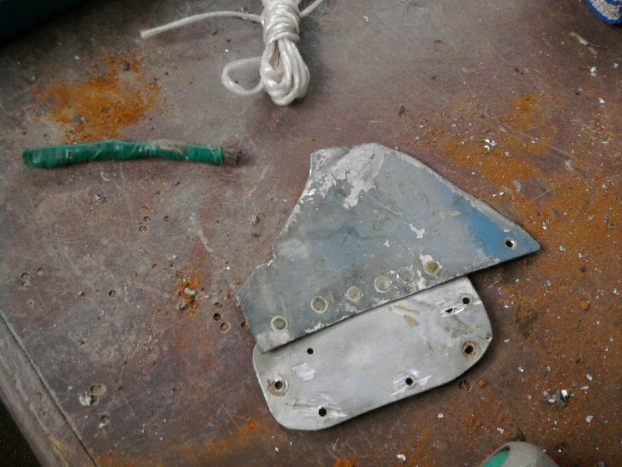

Поскольку опыт клепки у нас отсутствовал, полдня тренировались на кошках.
Заколотив пару десятков заклепок, решили взяться за "боевой" вариант. Благо, заднее крыло трапа сложно назвать ответственной деталью и это тоже своего рода тренировка.
Вот что получилось в результате:
До профессионалов нам далеко, но по крайней мере, мы сделали первый шаг. Разумеется, с таким маленьким опытом клепать музейные экспонаты никто из нас не полезет. Но мы будем набивать руку дальше, бороться с хлопунами, тщательнее и правильнее подбирать размеры заклепок. По крайней мере, это лучше китайских вытяжных заклепок. Очень нужны нормальные зенкеры, чтобы точно зенковать отверстия под шляпки заклепок. Если кто может помочь купить или передать в дар б/у, мы будем очень признательны.

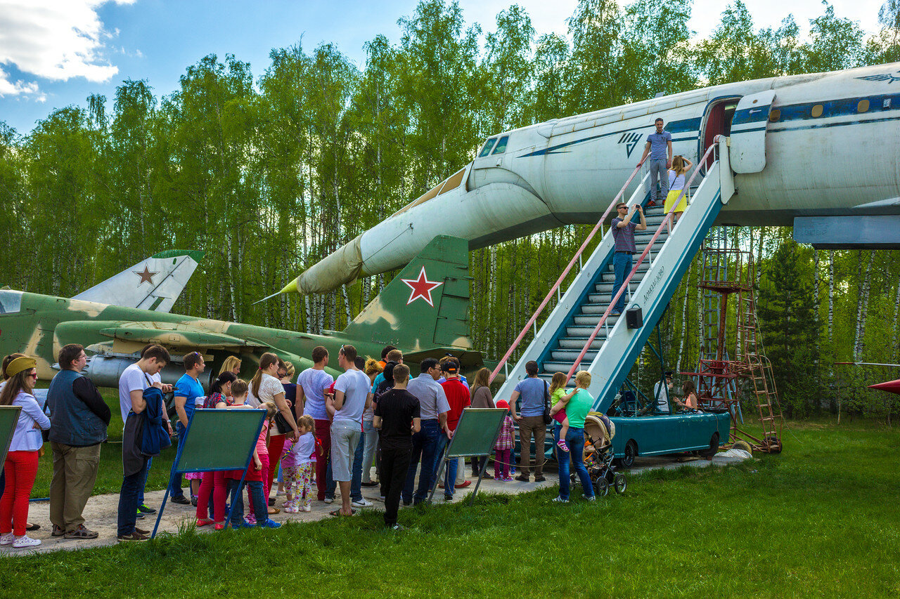

9 Мая состоялся очередной ДОД в музее ВВС. К сожалению, не все планы удалось реализовать, но
Ту-144 как всегда был гвоздем программы. Не успели в этот раз разложить экспозицию в витринах у трапа, но зато наладили музыку и объявления через колонки для тех, кто ждал в очереди.
Трап нам достался тот, что раньше стоял у Ту-114. Состояние его оставляет желать сильно лучшего. По хорошему, ему требуется серьезный ремонт, о чем не раз говорилось. Усугубляется его состояние еще и тем, что в последние годы нам не дают убирать трапы в ангар по непонятным причинам. Уже несколько лет зимой и летом они стоят на улице под солнцем, дождем и снегом, хотя давно уже выработали свой ресурс и как минимум, требуют особо бережного отношения. Пока, слава Богу, не сломались и никто из-за этого не упал, не травмировался.
В остальном, все как и ранее, прошло на оптимистичной ноте.
Несколько раз за день развлекали посетителей демонстрацией работы механизации. Поднимали-опускали нос, выпускали-убирали крылышки, зажигали фары, гудели багажным люком. В кабине посетители искренне удивлялись электрической механизацией кресел летчиков и педалей.

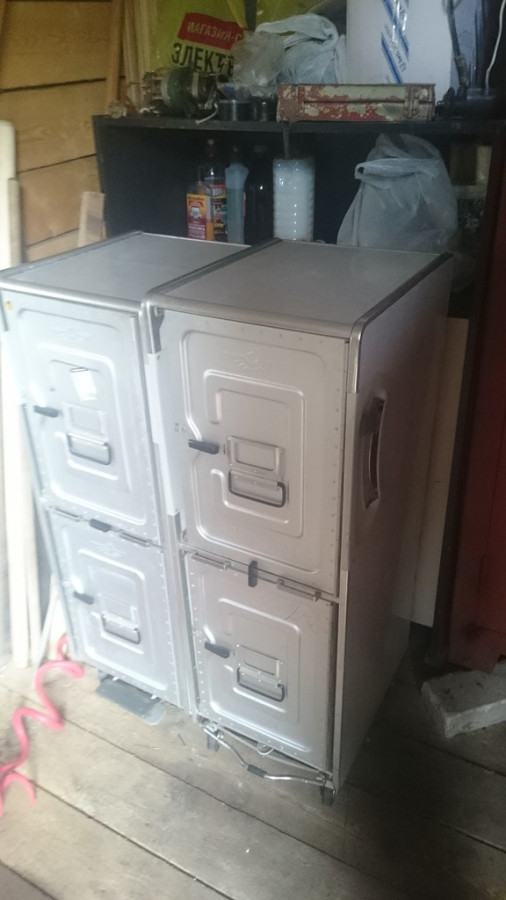

На прошлой неделе ездили на Туполевскую базу в Жуковском. Удалось выменять две вот такие тележки от Ту-144:
В них хранили какие-то документы. Благодаря собранным пожертвованиям, мы купили туполям две книжных полки, а взамен забрали эти тележки в музей. Интерес представляют не сами тележки (такие у нас уже есть), а контейнеры для бортпитания КБН, которые в них вставлены. Благодаря им, удалось закрыть сразу четыре дыры во второй кухне на 77106. Та-дам:

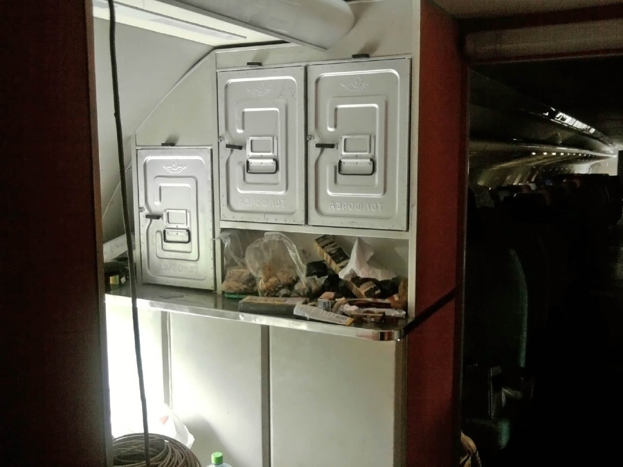

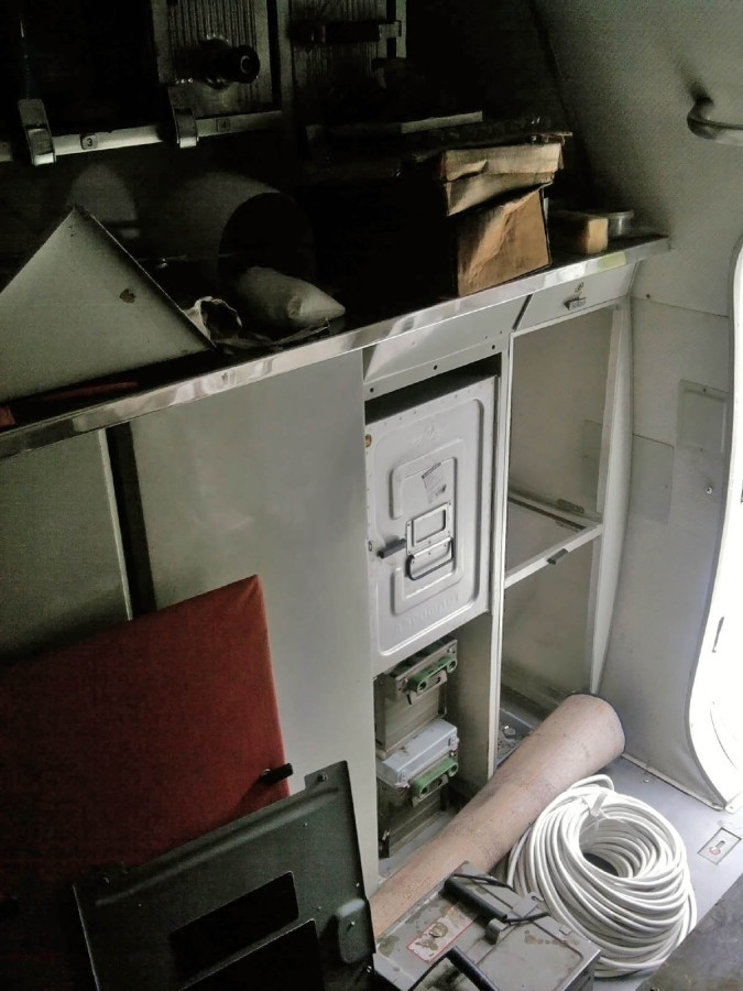

На монинском самолете второй буфет-кухня была совсем пустая, один каркас. За минувшие годы мы добыли и установили 3 из 4 бортовых кипятильника КУ-200, электродуховой шкаф ШЭД, и вот теперь еще 4 КБНа. Остается найти один кипятильник (унифицированы с другими самолетами), и три КБНа (оригинальны для Ту-144). Кипятильник выглядит так:
Если кто-то может добыть такой, будем признательны!

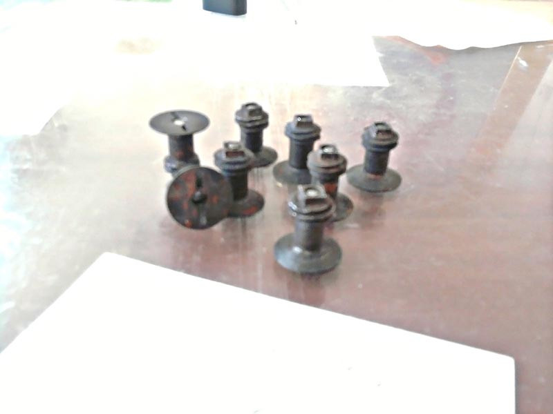

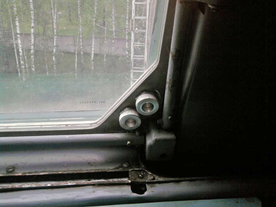

В кабине установили пробки для индикаторного силикагеля в боковые окна. Отсутствовали как класс. 8шт нам на заказ изготовил Александр из Нижнего Новгорода! Спасибо!

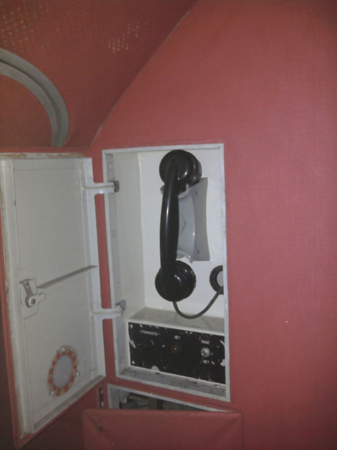

Установили трубку абонентского аппарата бортпроводников. При желании, ее можно даже оживить и сделать рабочей, но пока некому этим заняться:

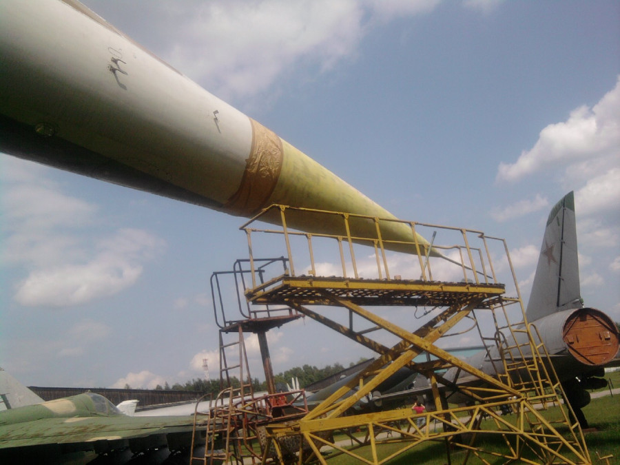

После зимовки загрунтованного обтекателя РЛС под брезентом, с солнечной стороны местами потребовалось перешпаклевать.
Но стоило нам начать наконец готовиться к покраске, как с неба полил проливной дождь, на чем процесс и закончился. С тех пор уже неделю льет каждый Божий день 🙁

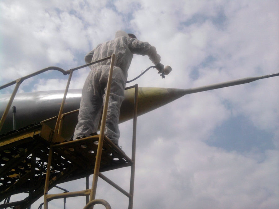

В минувшую субботу, пользуясь стечением обстоятельств, вновь собрались красить нос. Зачистили ранее подшпаклеванные места, удалили еще кое-где пропущенные ранее места шелушения прошлогоднего грунта, "заматовали" всю поверхность мелкой нажлдачкой и заклеили лишнее оберточной бумагой на малярном скотче. Тщательно помыли обтекатель до скрипа.
Долго собирали и настраивали краскопульт, клмпрессор, влагоотделитель, химзащиту и прочие мелочи.
Наконец, уже после обеда задули все слоем эпоксидного автомобильного грунта по совету экспертов.
Очень хотели сразу же "по-мокрому" и покрасить, но дело уже шло к вечеру, в воздухе снова запахло дождем, и мы решили не горячиться. По пути домой ливанул очередной ливень с грозой, так что выбор наш оказался правильным.

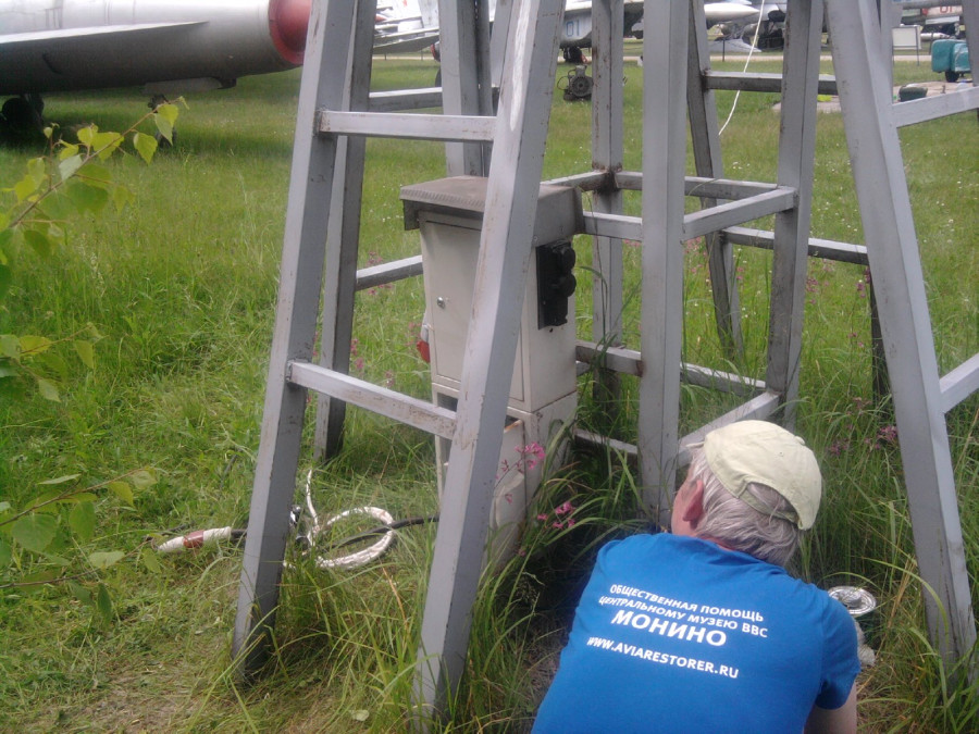

Параллельно с нами, Сергей вернулся к работе по монтажу нового распределительного щитка на мачте для подключения большого преобразователя АЭМГ.
Уже к вечеру была начата работа по его обслуживанию в ангаре.
