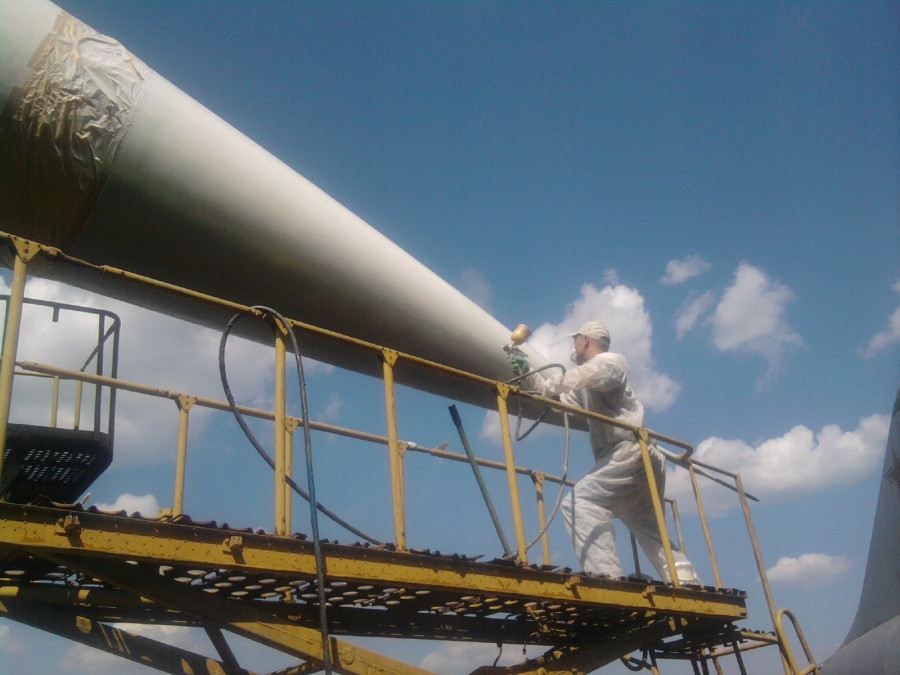

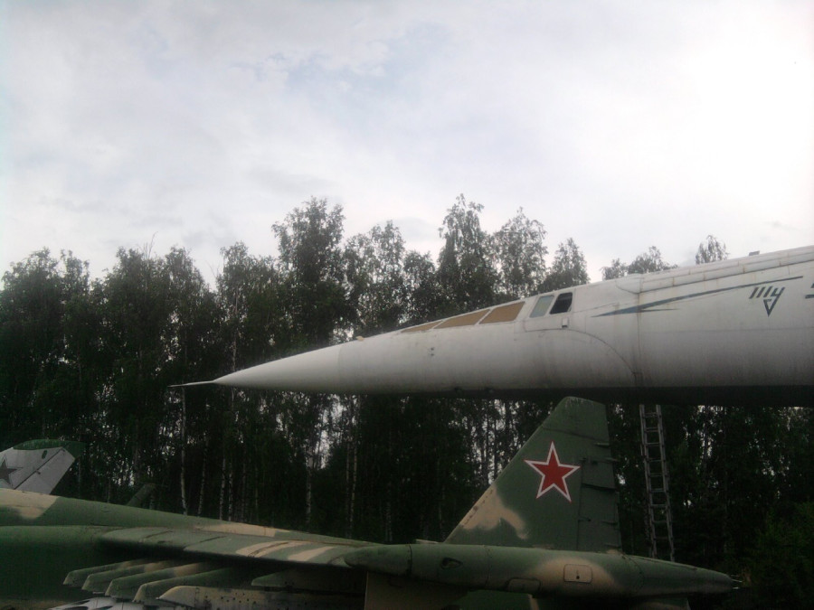

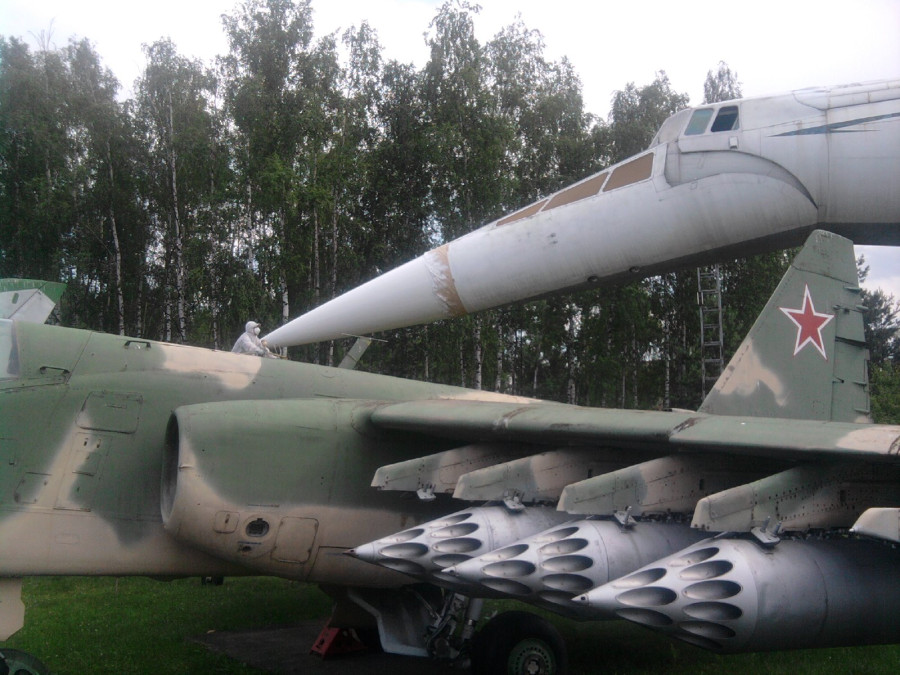

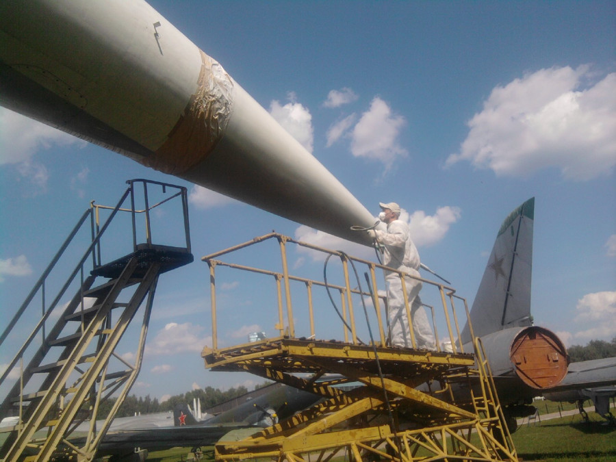

В субботу мы покрасили нос.
Это было не легко, но мы справились.
Красили подаренной два года назад авиационной полиуретановой эмалью. Собственноручно работать с ней пришлось впервые. По неопытности, первый замес получился слишком жидким, добавили много разбавителя и по правому борту наделали подтеков. Часть смыли сразу же, часть решили оставить до полного высыхания. Если в этом году еще будет теплая суббота, сошлифуем их заподлицо и задуем проблемные места повторно. Краска еще осталась.
По правому борту ошибок уже не повторяли.

В минувшую субботу в авральном порядке мы со своей стороны начали подготовку к предстоящей покраске. Бригада начнет работу 8 августа. На проживание их видимо разместят в нашей бытовке. Участие волонтеров свелось к доставке стремянок к самолету. У двух пришлось чинить колеса, т.к. после использования музейщиками они оказались спущены. У всех одна проблема - повреждены золотники, остатки которых забиты в штуцера. Высверлить не получается, сверла ломаются и тоже остаются в штуцерах. Пока меняем дутики из ремфонда, но поврежденных все больше, надо с ними что-то делать.

Ну и под вечер уже в полном изнеможении решили выкатить вперед Су-25, который мешает подкатить стремянки к носовой части. Т.к. сроки работ неизвестны, решили самолет временно поставить на плиты, оставшиеся после переезда МиГ-9 в ангар, чтобы не врос в грунт в случае затягивания. Остаток субботника потратили на их корчевание и перетаскивание.
image-6-jpg.8345
Успели только затащить на траву перед Су-25. Остальную работу по перекатке штурмовика оставили на следующий субботник (если еще будет актуально). Музейщики обругали нас матом за то, что испортили плитами газон.

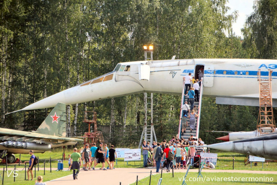

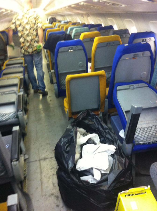

21 августа в музее прошел очередной День Открытых Дверей. Ту-144 по традиции привлекал наибольшее внимание посетителей. Предшествовала этому большая работа по подготовке самолета к приему посетителей. Еще с прошлого открытия под дождем в салон нанесли много грязи с улицы, которую пришлось усиленно пылесосить Жениным строительным пылесососом:
21.08 стал первым ДОДом, когда мы сделали несколько пробных экскурсий для посетителей в 3й салон. Еще не все восстановлено, отсутствует хвостовой трап, но мы решили попробовать и провести несколько групп для накопления опыта. Для этого уборке пришлось подвергнуть и его:

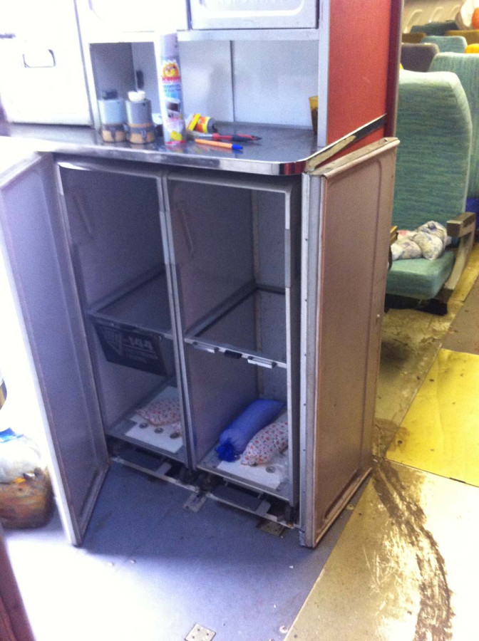

На свои места были припаркованы продуктовые тележки, вывезенные ранее с Туполевской базы:

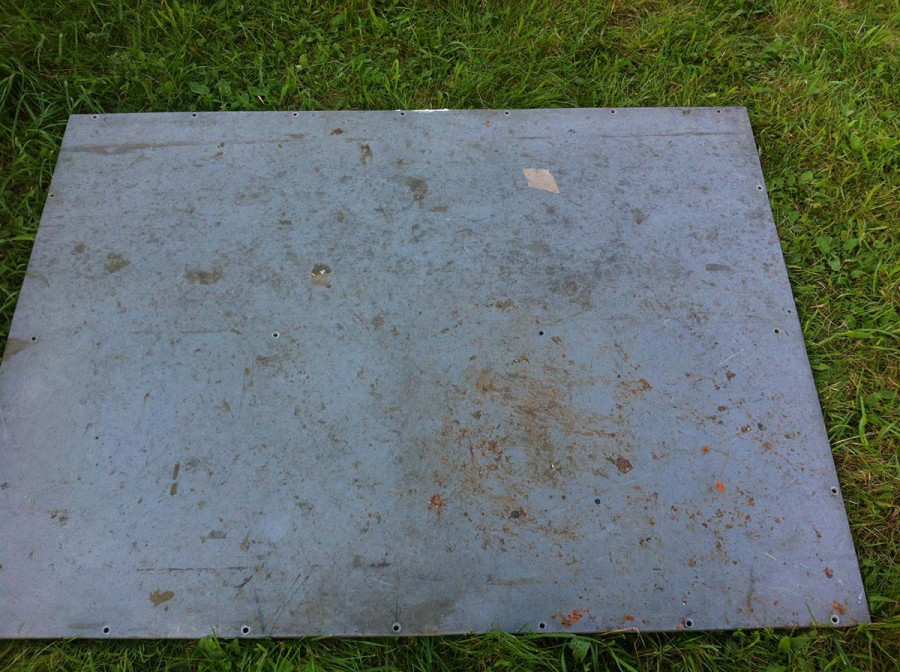

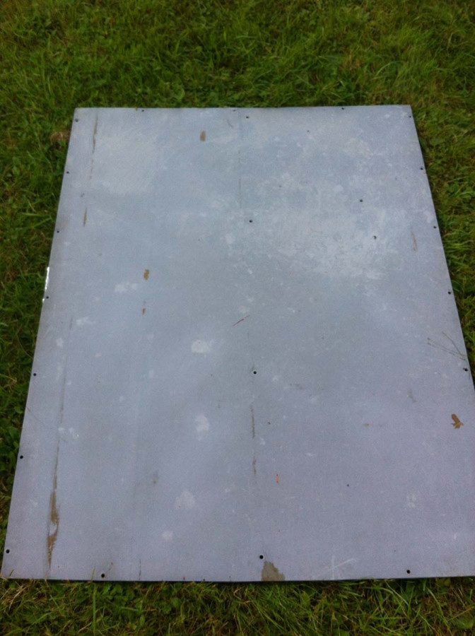

Начали помывку панелей пола перед укладкой ковролина в 3й салон. Многие композитные панели сильно испачканы остатками гнилого поролона, который годами сыпался из кресел и растаптывался ногами. Отмывается крайне трудно. Приходится отвинчивать каждую панель, снимать с самолета и с обильным применением чистыщих средств, драить жесткими щетками. Результат (было - стало):

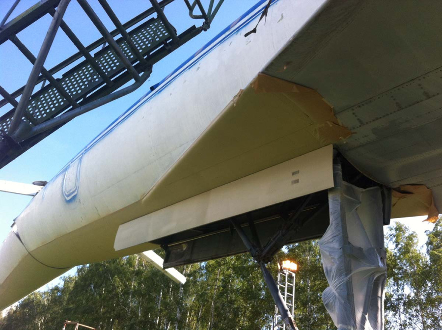

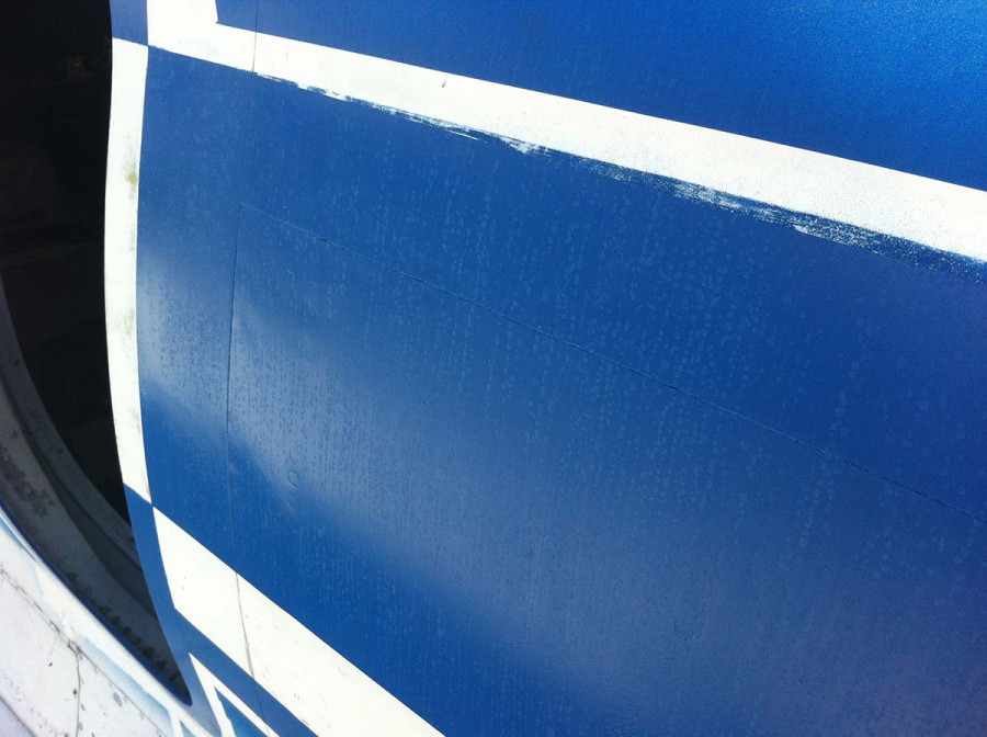

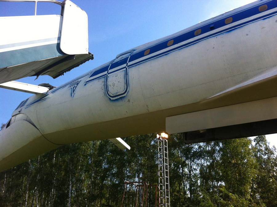

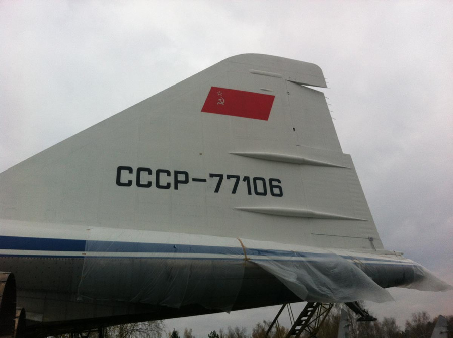

Ранее уже сообщалось, что на спонсорскую помощь Рособоронэкспорта силами бригады маляров с ЛИиДК фирмы Яковлева, музей инициировал покраску самолета. К сожалению, условия созданы самые неблагоприятные. Выделенных средств не хватает и на половину стоимости подобной работы, если ее делать как подобает. Поступление денег во второй половине августа сдвинуло сроки работ за пределы теплого сезона.
О смывке старой краски за отпущенные деньги речи вести не приходится. Кое-как избирательно. где смогли достать, ее вышкурили шлифмашинками, местами выскоблив шрамы до металла, но в основном только заматовав верхний слой. Из-под грязи, кстати, проступило множество интересых технических надписей, которые к сожалению, будут закрашены:
Поверх старой ливреи маляры нарисовали синие полосы и символику Аэрофлота. Краску почему-то взяли матовую, что делает ее малоотличимой от старой. Красили под дождем, капли которого благополучно отпечатались на поверхности и не оттираются ( ?! обещают потом помыть расворителем ?!). К хвосту новая полоса уехала вверх от оригинальной.
Киль, понятное дело, не достали вообще. Переднюю часть фюзеляжа снизу потерли наждачками и загрунтовали до стойки шасси, дальше денег не хватило.
Чем красят неизвестно. Вроде как, полиуретановая краска польского присхождения, но точно не авиационная. Будем следить за процессом дальше...

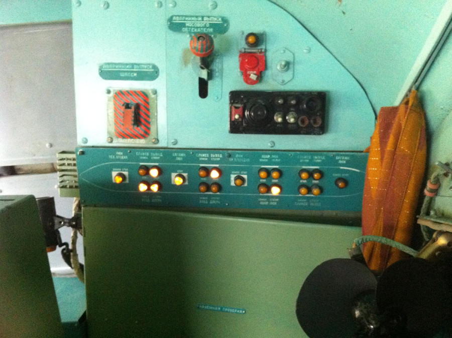

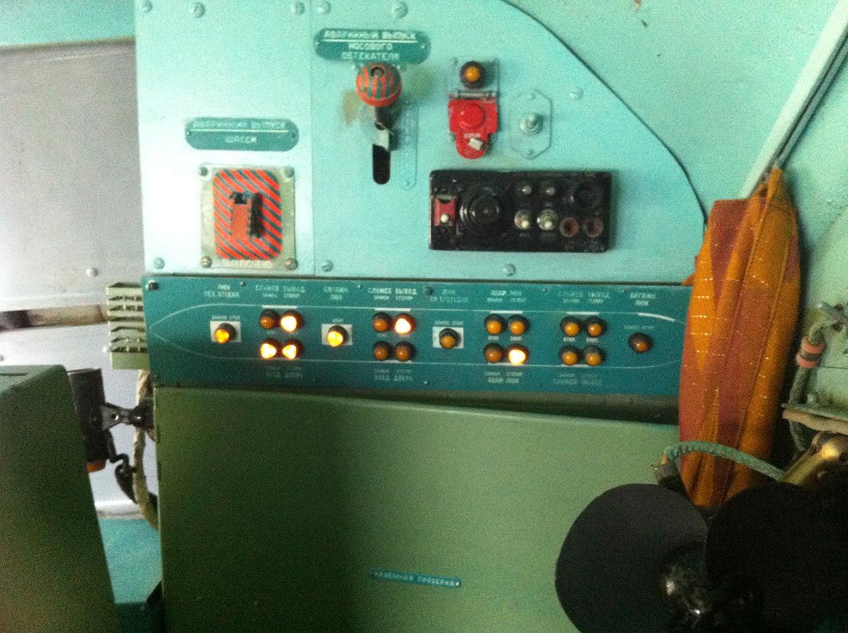

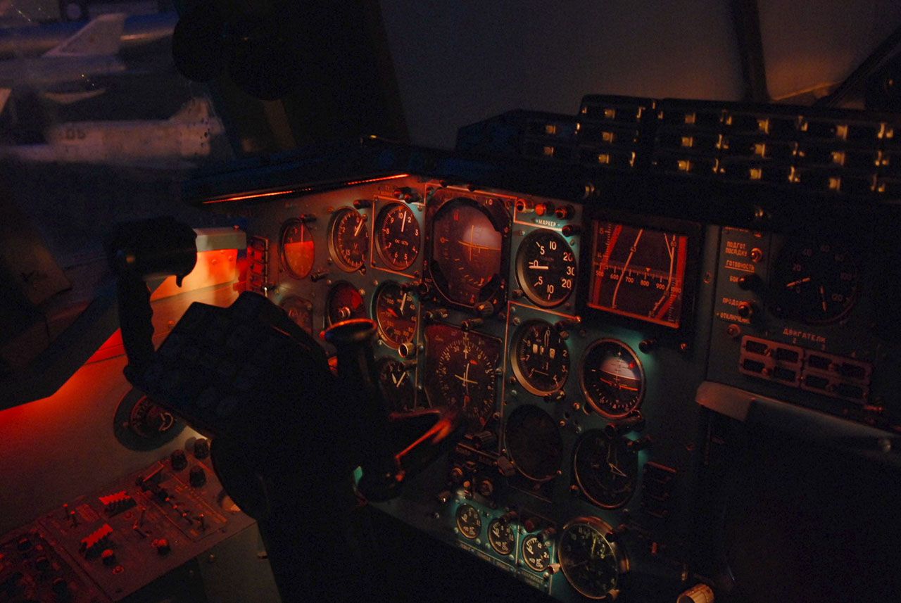

Внутри заработала световая сигнализация открытия дверей и люков. Сделана подсветка приборных панелей.

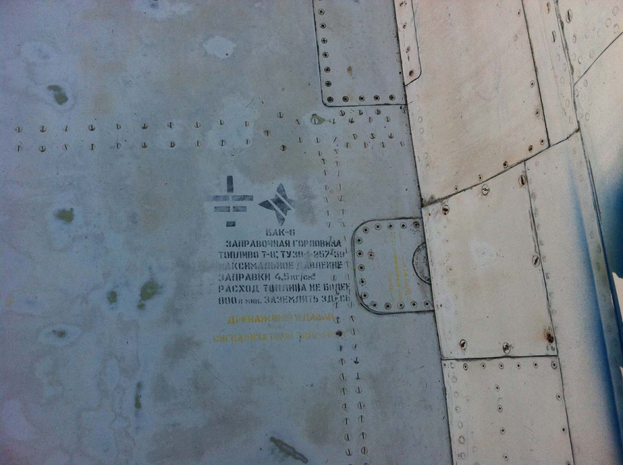

Делайте фотографии этих надписей, так, чтобы были понятны размеры и расположение, и возможно когда-нибудь ...

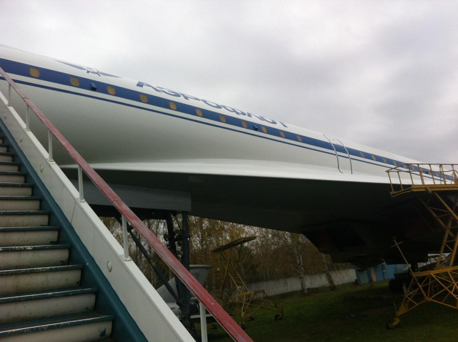

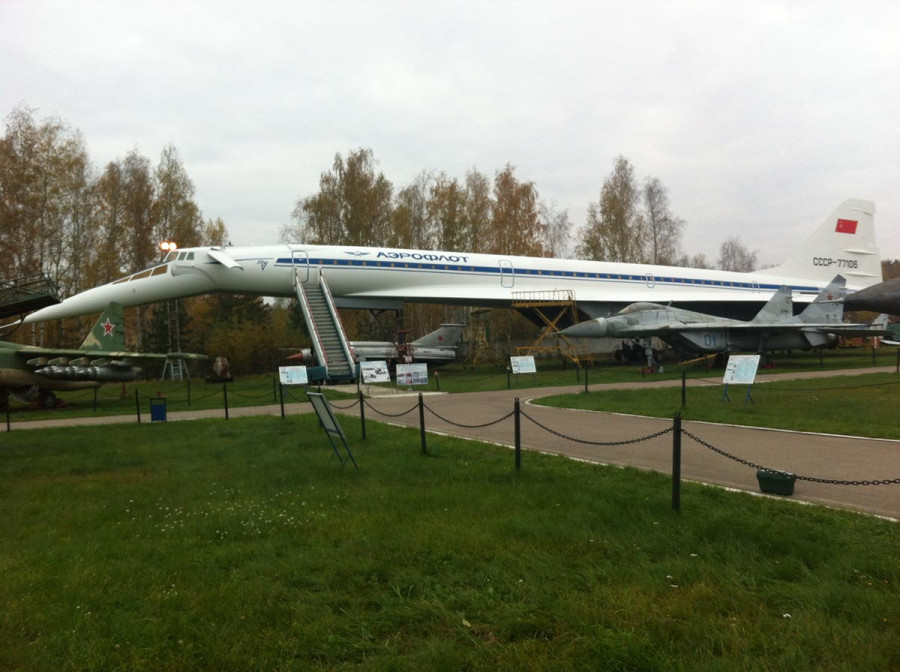

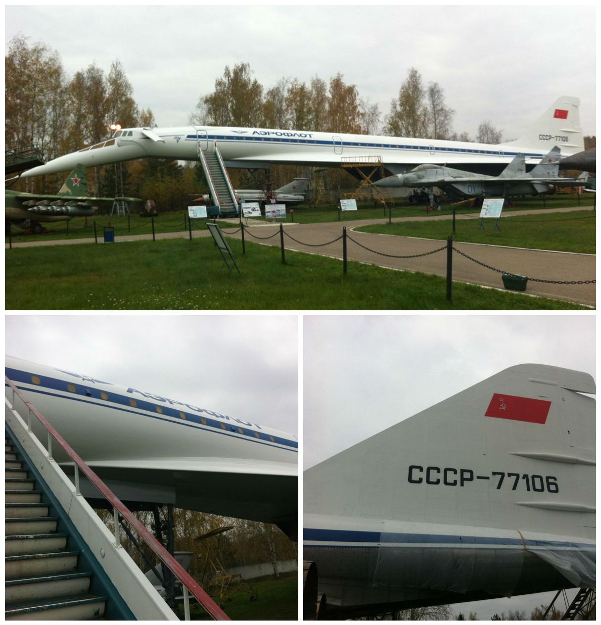

Покраска монинского Ту-144 почти закончена. Но к сожалению, именно почти. Перед снегопадом самолет выглядел так:
В принципе, нарядно. Но с правого борта киль так и не докрасили. Теперь уже, видимо, весной, если сподобятся.

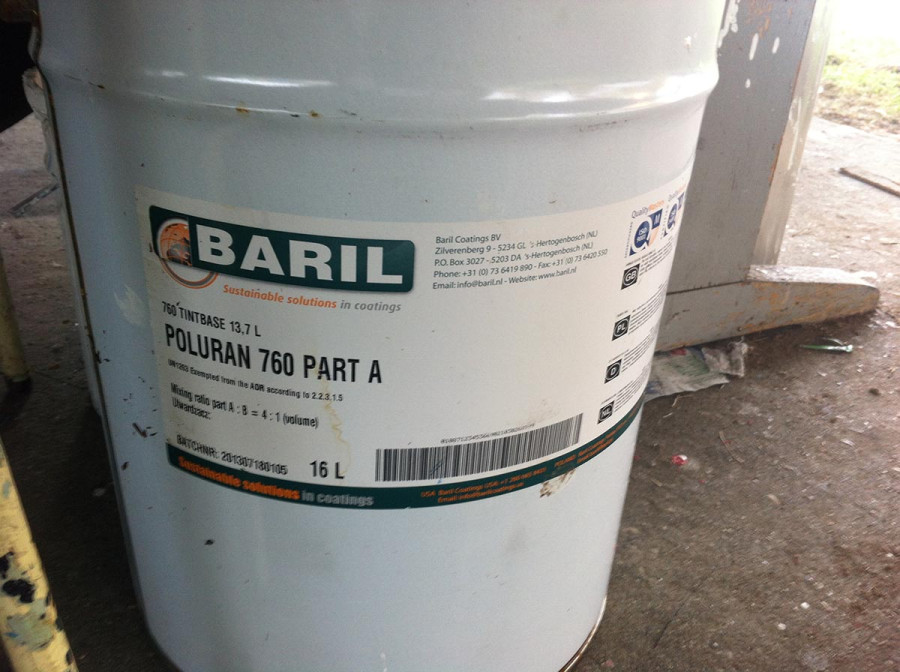

Красили они вот такой краской:
Вроде, написано, полиуретан. По рекламе все здорово. Но это точно не авиационная краска и цена ее на порядок, а то и два, ниже. Что за зверь на самом деле, могут сказать только специалисты. Если таковые есть среди читателей, просьба высказаться!
Основной вопрос, конечно, в слабенькой подготовке поверхности, и в покраске глубокой осенью, при температурах чуть выше нуля и частых дождях. Сколько сохранит нарядный вид это ЛКП - неизвестно. Будем есть посмотреть.

После оживления и прозвонки цепей концевых выключателей, в кабине заработал щиток со световой сигнализацией открытых дверей и люков.

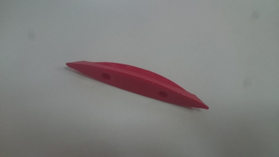

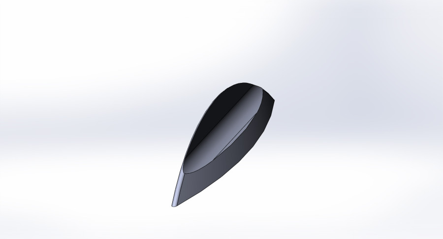

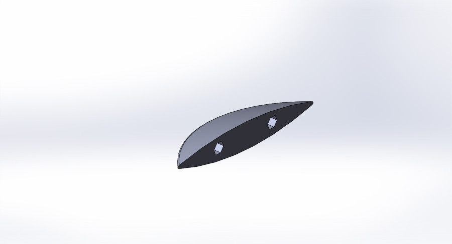

К сожалению, наш Женя так и не смог напечатать на своем 3D-принтере ручки для шторок иллюминаторов, которые нуждаются в замене. Если кто может в этом помочь, это будет очень кстати. Модель в SolidWorks готова. Детали должны выглядеть так:
Ну и напоследок, решили обслужить капоты двигателей. Мотгондолы на Ту-144 не герметичны, серху в них затекает дождевая вода и скапливается внутри. В старые времена в капотых были просверлены дренажи, но они оказались слишком тонкими и быстро забиваются. Пришлось снова воевать с прикипевшими замками, вскрывать, устранять следы коррозии и делать дренажи больше.

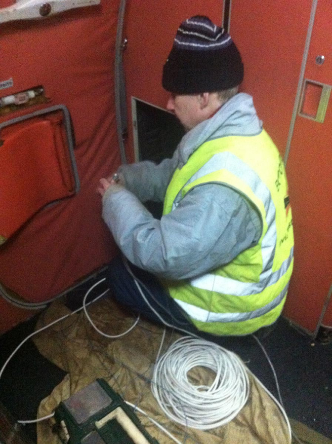

На борту начали прокладку кабелей под охранную систему. Очень не проостое это дело на собранном самолете.

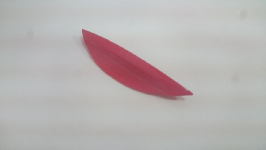

Lобрые люди помогли с печатью ручки.
Примерили деталь по месту. Размеры пришлось слегка скорректировать. Теперь можно печатать штатные варианты.

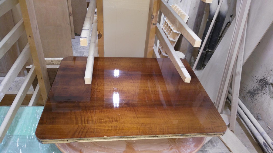

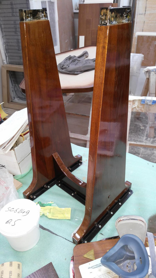

Появились фото из мебельной мастерской в Москве, где еще весной любезно согласились безвозмездно отреставрировать столик из салона "люкс".

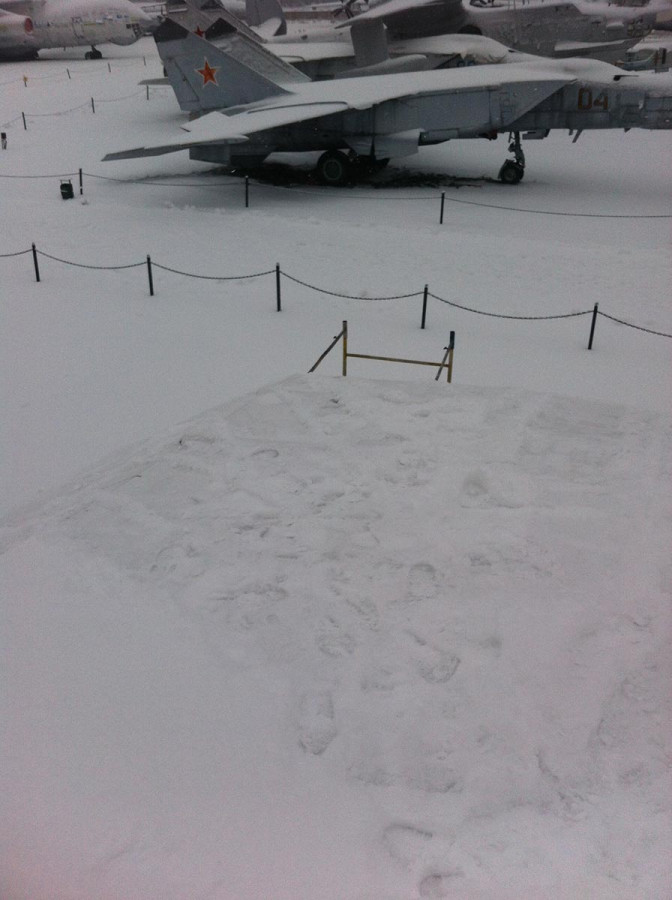

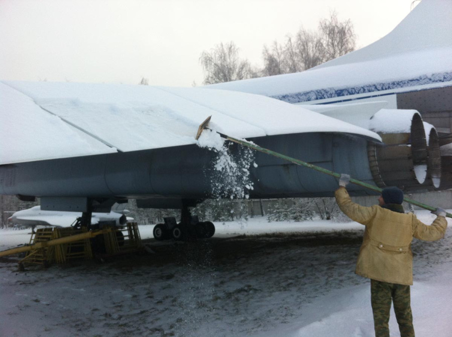

Пока музейные работники заняты глобальными макроэкономическими проблемами, волонтеры борятся со снегом. Ту-144 с крылом 500м2 рекордсмен по сбору сугробов. Но поскольку его худо-бедно покрасили, лопатами ковырять жалко. В бой пошли изготовленные в прошлом году обрезиненные скребки с длинными ручками. К сожалению, самый длинный с пятиметровой алюминиевой трубой, из ангара исчез. То ли украли, то ли задевали куда в очередном порыве наведения порядков🙁

Также продолжается работа по оживлению подсветки приборных досок и прокладке кабелей для охранной системы.

  По поводу снега, не совсем понятно зачем его убирать,  разве планер не рассчитан на статические нагрузки? Заодно бы проверили таким образом его состояние, может он гнилой или он гнилой!?
Да как-то не хотелось бы пользоваться методом разрушающего контроля.
