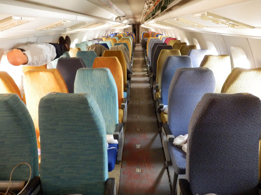

Ну а мы за истекший период, играли в пятнашки креслами в 3ем салоне. Расставляли в соответствии с документацией, чтобы каждый ряд был строго под своим пультом-нумератором, и чтобы все ряды поместились. Кресел много, салон узкий, и работа весьма не простая.

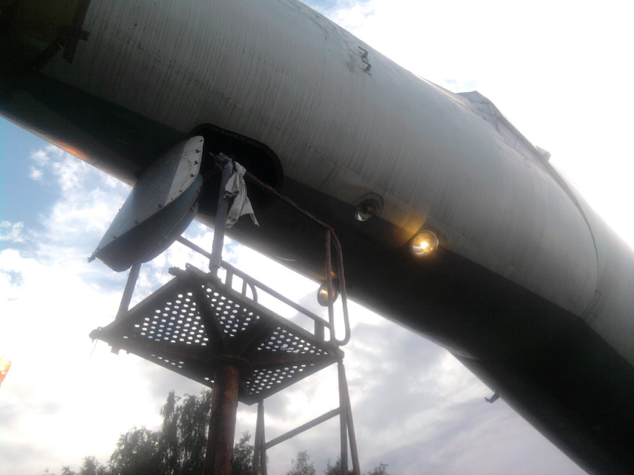

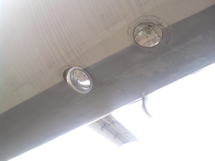

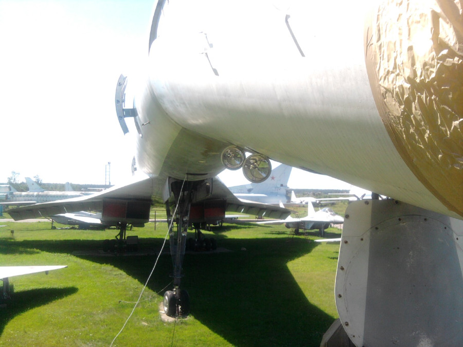

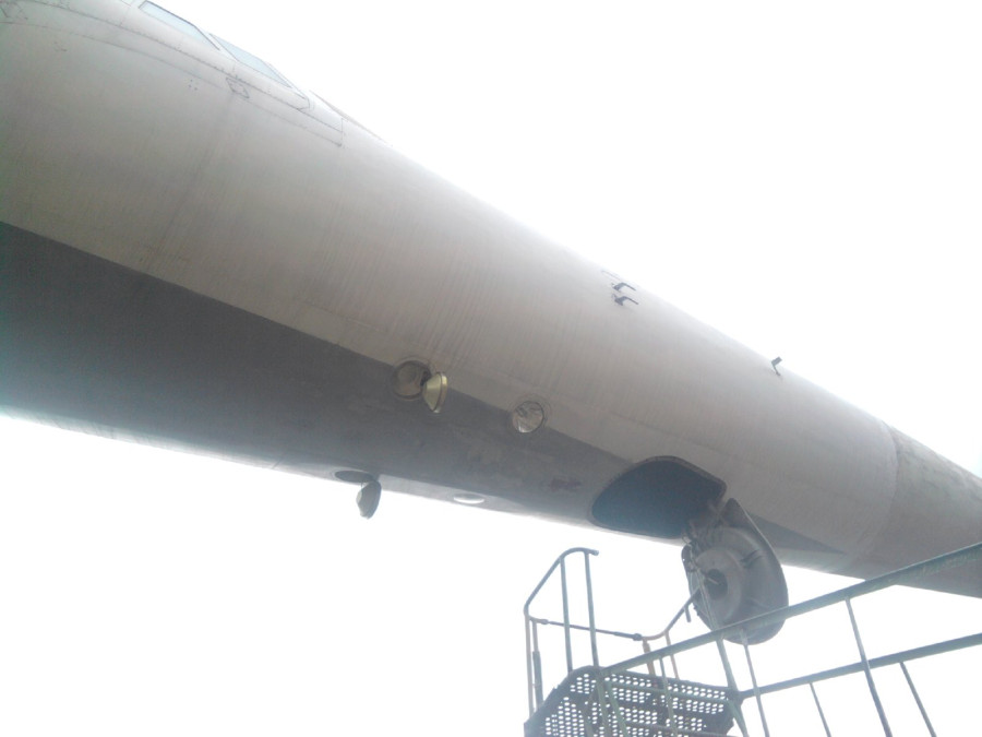

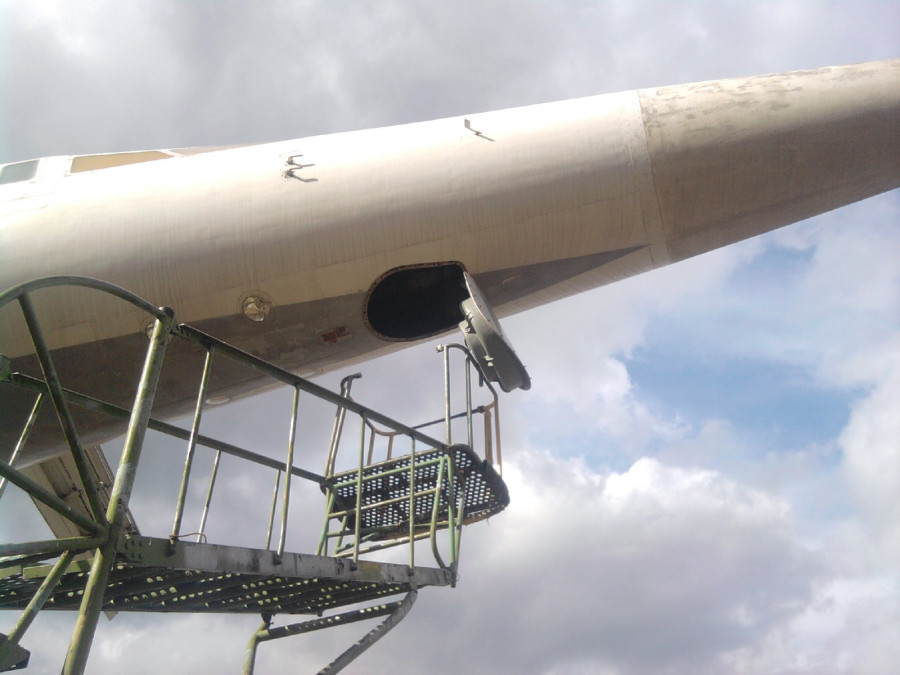

Удалось оживить выпуск посадочных фар носового обтекателя. Для пробы пока выпустили-убрали две из четырех:
В перспективе хочется все огни на самолете засветить, но для этого нужен источник питания 115В, которого пока нет.
Сделали профилактику системы опускания самого носового обтекателя. Прокрутили вручную, проверили срабатывание концевых выключателей в крайних положениях, проверили инвертер, провели пробное опускание и подъем из кабины.

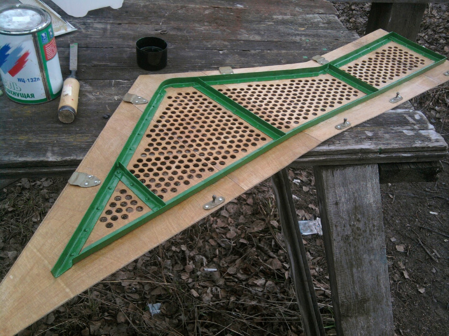

Пользуясь наступающим теплом, удалось наконец покрасить каркас потолочной панели для хвостового туалета. В следующий раз обтянем ее кожей молодого дермантина 🙂 Правда, надо еще добыть 88го клея.

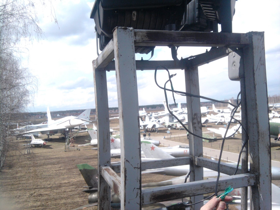

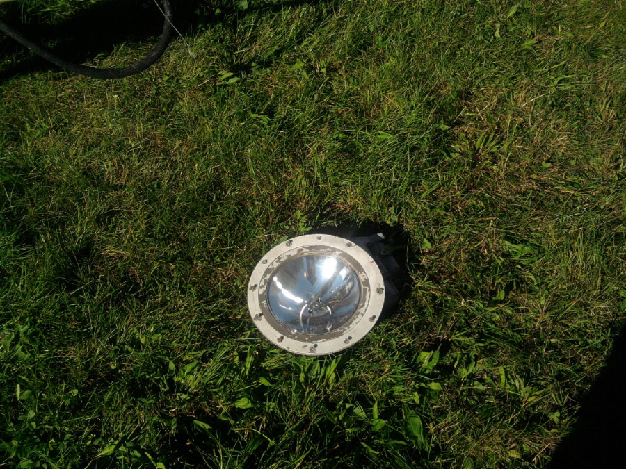

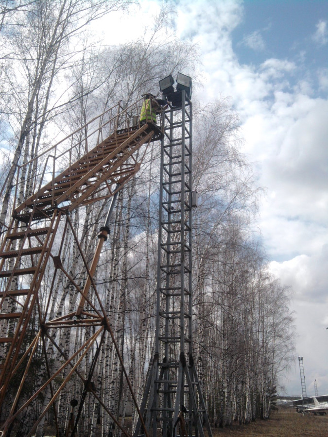

Частный спонсор выделил средства на закупку прожекторов уличного освещения. Т.к. речь идет о вопросе безопасности от вандализма и грабежей, пришлось самим закупать все необходимое, прерывать работы на самолете, и заниматься установкой:
Чертовски пригодилась "Яковлевская" 8-ми метровая стремянка!
К сожалению, установленные еще к празднику "Летающие легенды-2005", прожекторные мачты к сегодняшнему дню уже почти все погасли. В прошлом году мы с пожертвований на ДОД, полностью оснастили мачту у Ту-144. Сам музей этим вопросом не занимается и никакого интереса не проявляет. А жаль. Каждый прожектор обходится в 5-6 тыр.

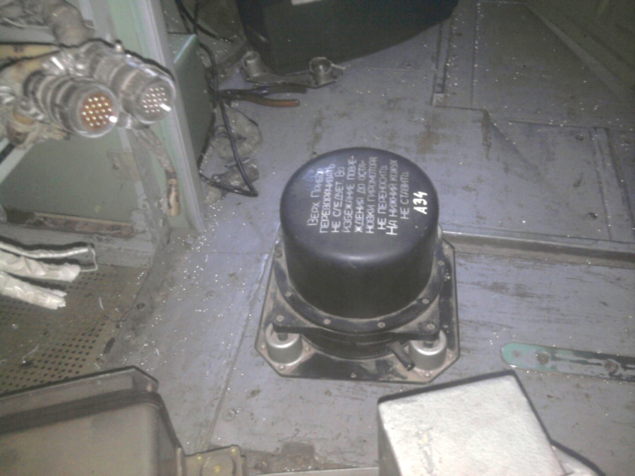

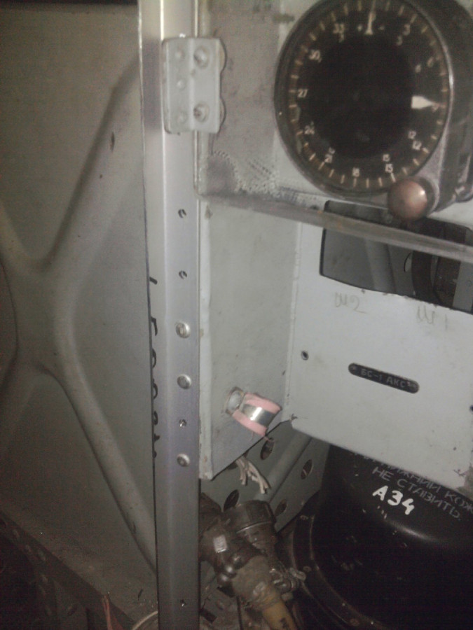

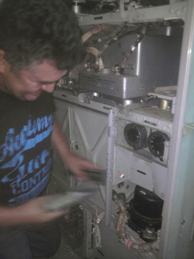

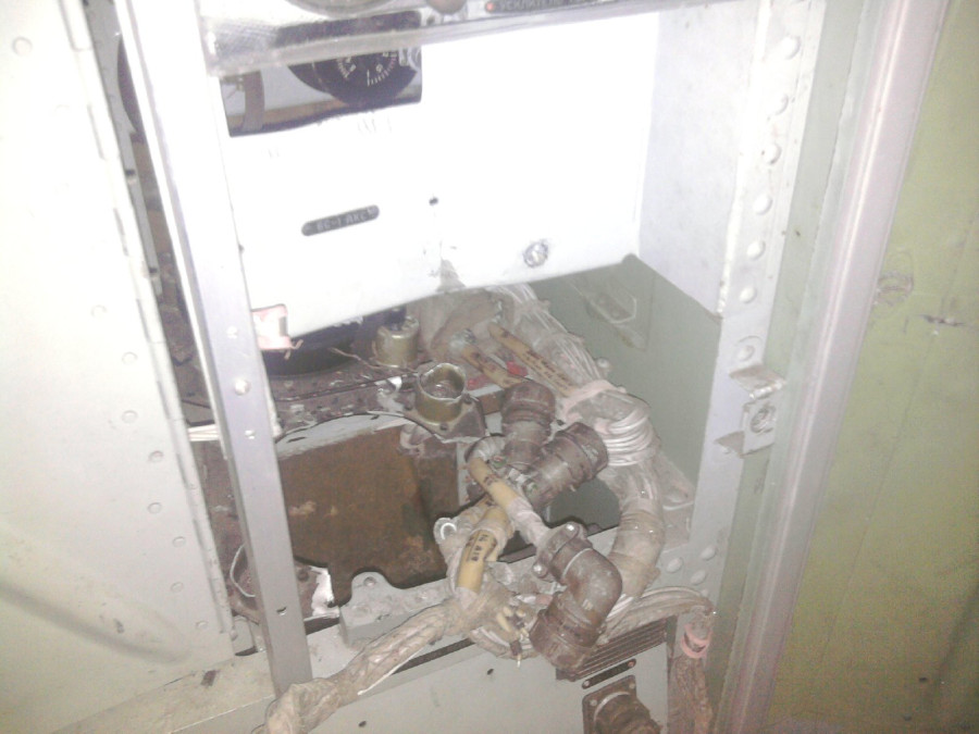

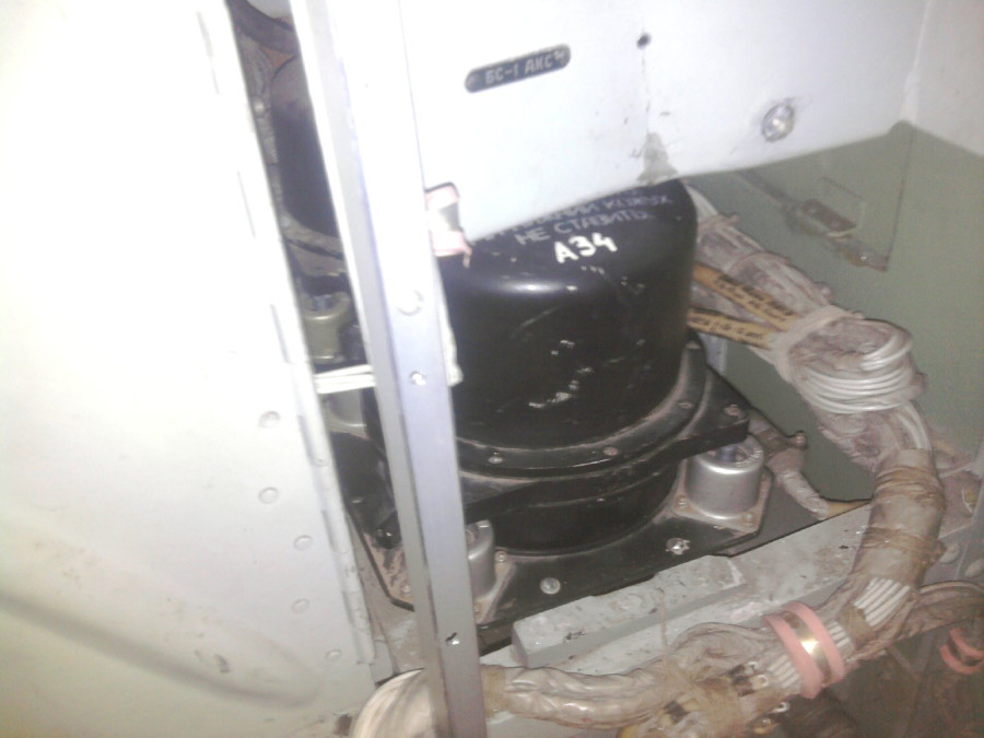

После разделки Як-40 в Жуковском, нам достался в частности, гироагрегат ГА-6 от аварийной курсовой системы.
На Ту-144 стояло два таких. Один полностью уничтожен вандалами, второй поврежден, но уцелел:
Дабы хороший прибор не лежал мертвым грузом в ангаре, решили установить на законное место. Сделать это (как и все на Ту-144) оказалось технически не просто. Но через пару часов мата и разодранных рук, агрегат вместе с амортизированной рамой встал в этажерку:

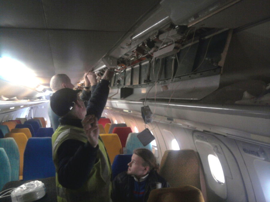

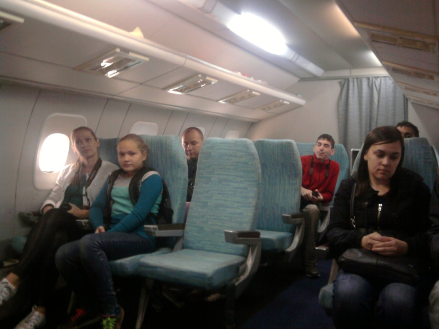

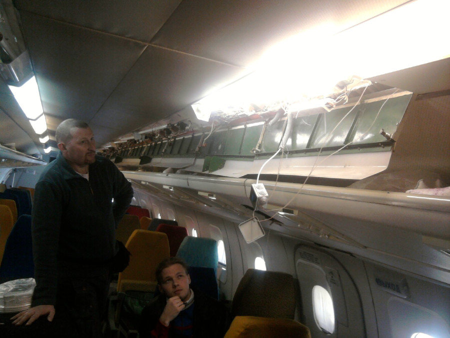

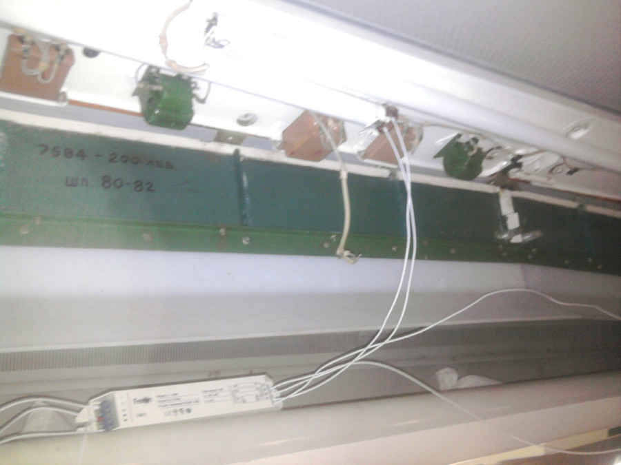

Кроме того, удалось продвинуться с дневным освещением левого борта в третьем салоне. В прошлый раз что-то помешало засветить лампы. Разобрались, первая пошла:

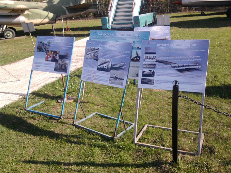

Подготовка началась 8.05.2015. Основную работу заняло конструирование информационных стендов. Благодаря накопленным пожертвованиям, удалось наконец привести наглядную агитацию в цивилизованный вид:
Для экономии средств, пришлось использовать имеющиеся в музее старые каркасы. Часть из них требовала ремонта. Впервые в нашей практики на помощь пришли музейные сотрудники и оперативно подварили нам металлоконструкции прямо на месте:

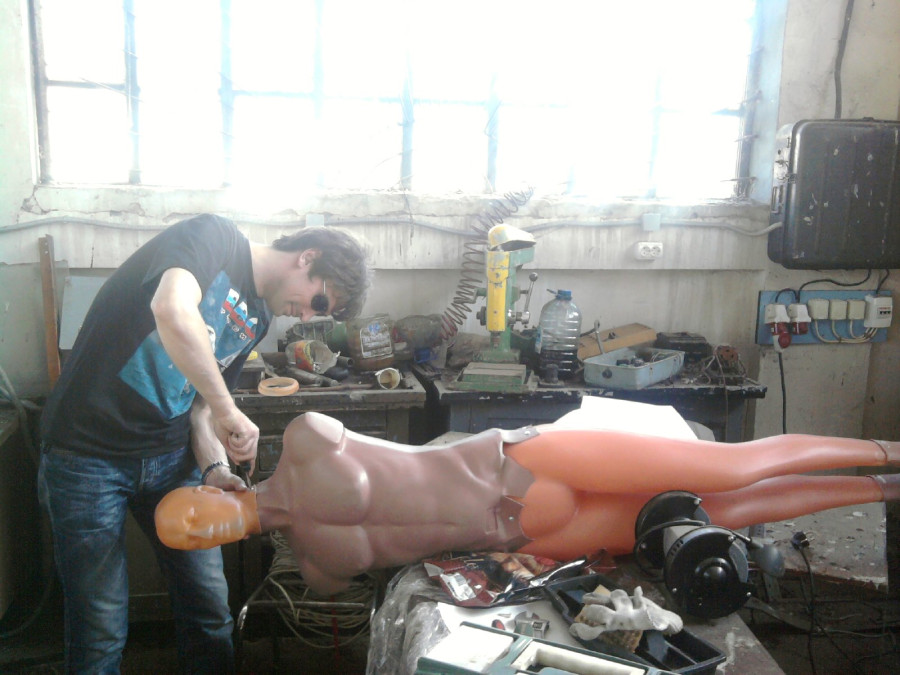

Также спасибо коллеге Олегу, который по частям сумел добыть где-то почти все фрагменты манекена для демонстрации униформы Аэрофлота 70х годов. Собирать его пришлось буквально на шурупах:
Уже на борту Франкенштейна нарядили в форменную одежду:

8 мая в процессе подготовки к Дню открытых дверей еще раз прогнали носовой обтекатель из кабины. Кому интересно, вот видео:

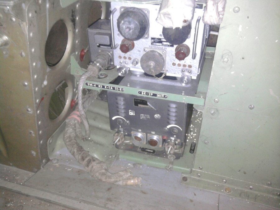

Кроме того, по наводке участников форума, получили посылку из Омска с закупленным блоком БСПК для кабины! Установили на место. Приобрести удалось по сходной цене. Жаль, ШРы к нему на самолете отрублены.
На этом же фото виден БК-2Р из АУАСП, который приобрели аналогичным способом аж с Украины пару лет назад. Вот так и собираем самолет с миру по нитке...

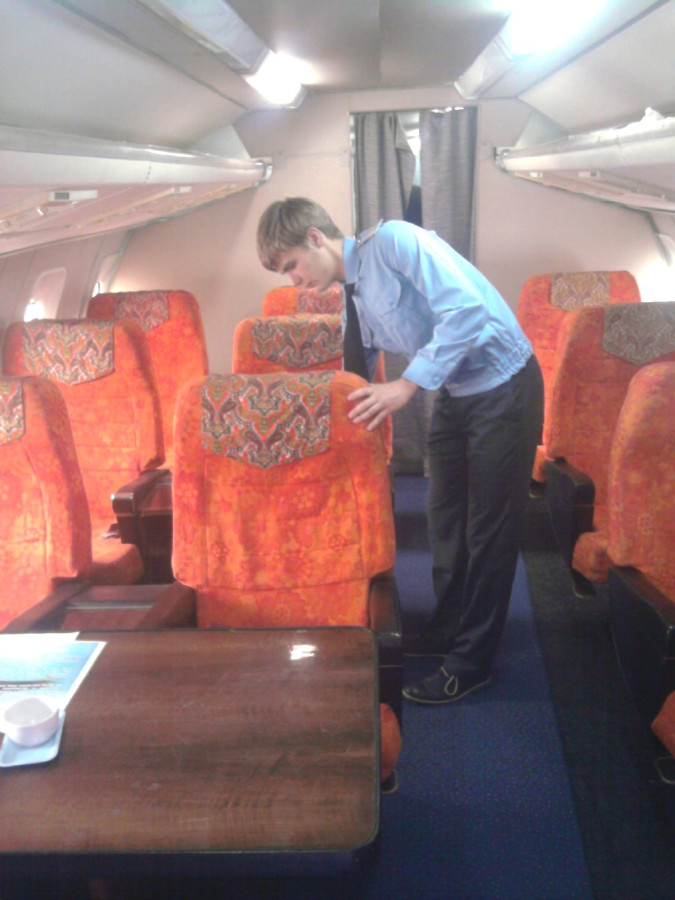

В 3ем салоне продолжили прерванный ранее монтаж дневного освещения и расставили остававшиеся кресла в хвосте.

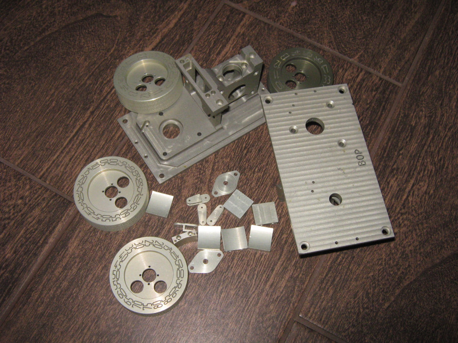

Помаленьку продолжается изготовление деталек для реплики наборников радиочастот РСБН. Остается изготовить звездочки для храповых механизмов. Ранее изготовленные детали прошли гальванику и получили характерный золотистый цвет.

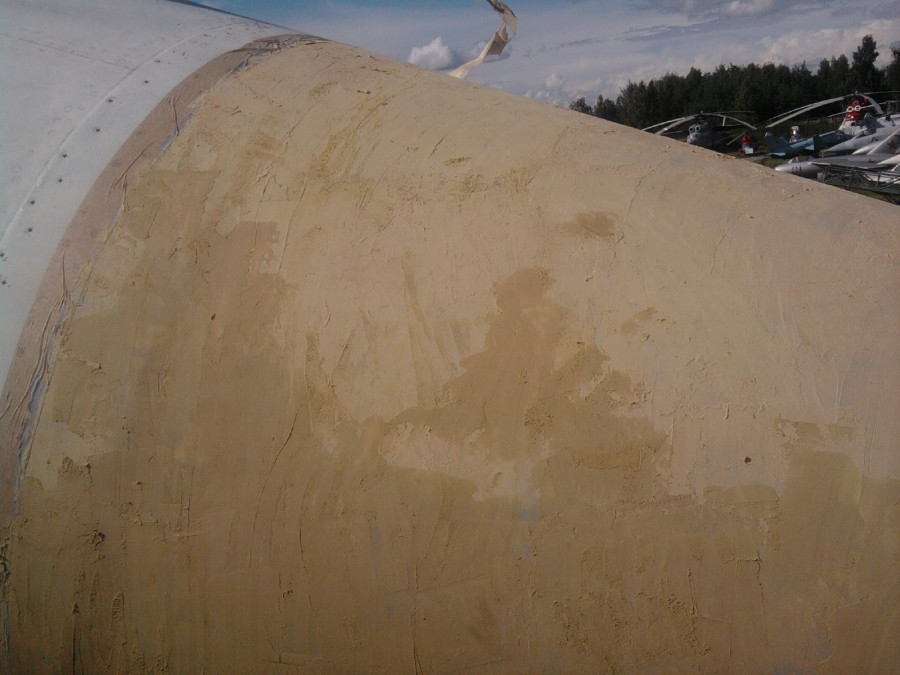

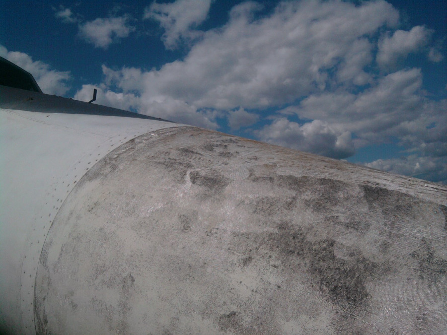

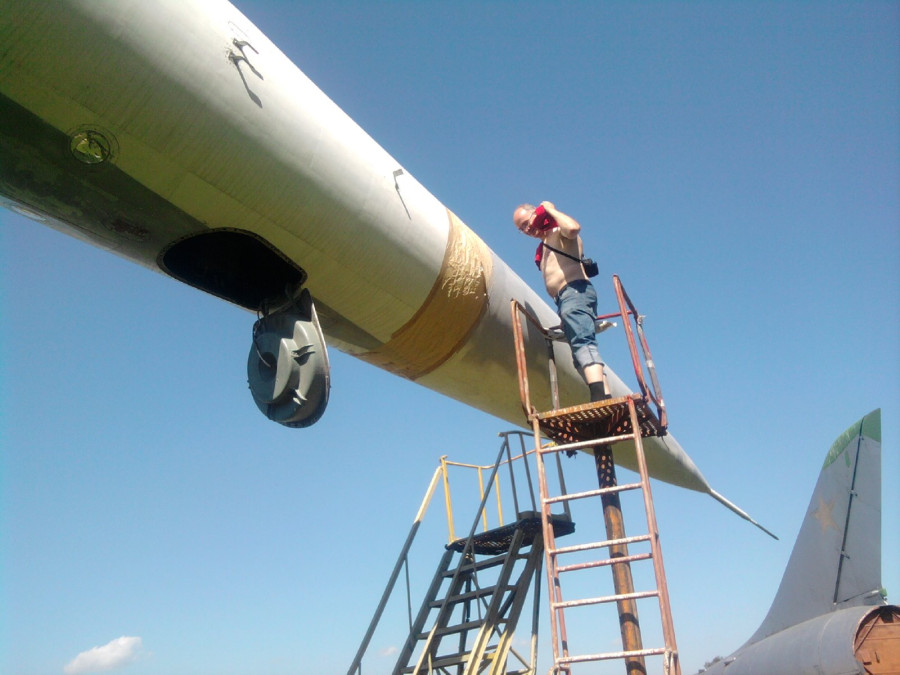

Начали реставрировать обтекатель РЛС. От времени стеклопластик начинает расслаиваться.
Надо счистить верхний грязный слой, пропитать эпоксидной грунтовкой, зашпаклевать, загрунтовать и покрасить. Вчера начали шлифовать.

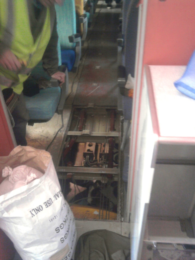

Кроме того, удалось добыть еще немного х\б мешочков, в которые расфасовали 50кг силикагеля.
Эту партию разложили в техотсеке под полом салона.
А в салоне закончили крепить пассажирские кресла, которые все предыдущие годы таскали туда-сюда, освобождая места для различных работ.

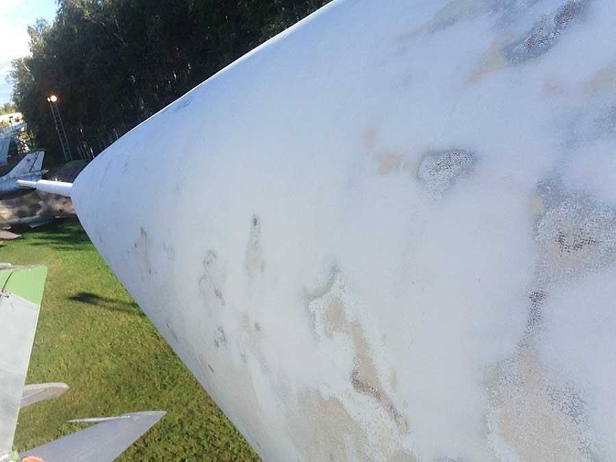

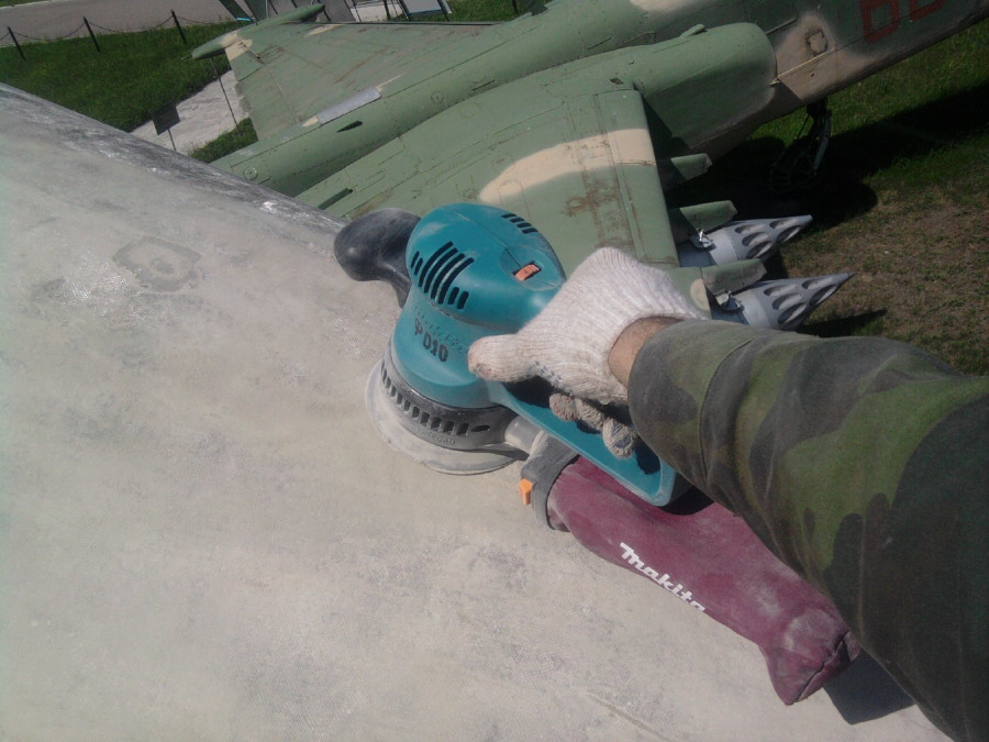

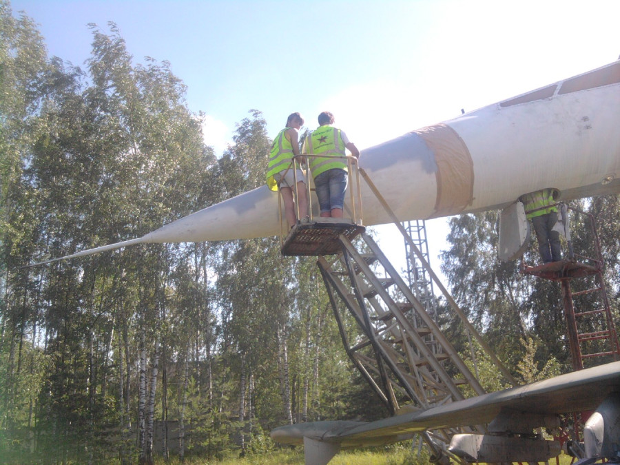

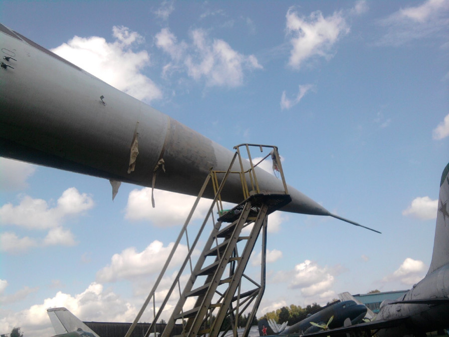

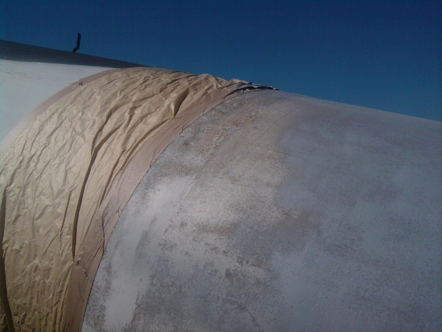

На Ту-144 продолжали реставрировать стеклопластиковый носовой обтекатель. Вся верхняя часть давно облезла, связующее начало вымываться дождями, стеклоткань полезла наружу. На более старом Ту-114 такой процесс привел к полному разрушению законцовки киля, куда теперь хлещет вода и снег. На подходе Ту-95Н и Ту-16. Чтобы 44ка избежала этой участи, мы решили зачистить накопившийся сверзу мох и плесень, зашпалкевать оголившуюся стеклоткань и перекрасить весь обтекатель. В прошлые разы его упорно зачищали шлифмашинами. В этот раз прогрунтовали облезлый верх и начали шпаклевать.
Ветер сдувал факел от краскопульта, половина грунтовки растворилась в турбулентной атмосфере. Тем не менее, операция прошла успешно. А вот со шпаклевкой получилось хуже. Опыта шпаклевания таких больших площадей у нас нет. Успели сделать половину необходимого, да и то, весьма не качественно. Слой шпаклевки получился толстый, неравномерный и весь в дефектах. В ближайшие субботники будем добивать до конца, затем долго и упорно шлифовать, после чего, наверное, понадобится шпаклевать снова, возможно не раз.
Сергей завел выпуск всех четырех фар на штатные тумблеры. Фары пока не горят, зато выпускаются и убираются с забавным жужжанием:

В субботу пришлось ловить просветы в тучах, чтобы закончить шпаклевать. Сушили мокрую от дождей поверхность носового обтекателя феном. С опытом, шпаклевать получалось все лучше. Под вечер попробовали шлифовать ранее зашпаклеванный участок. Работы предстоит много.

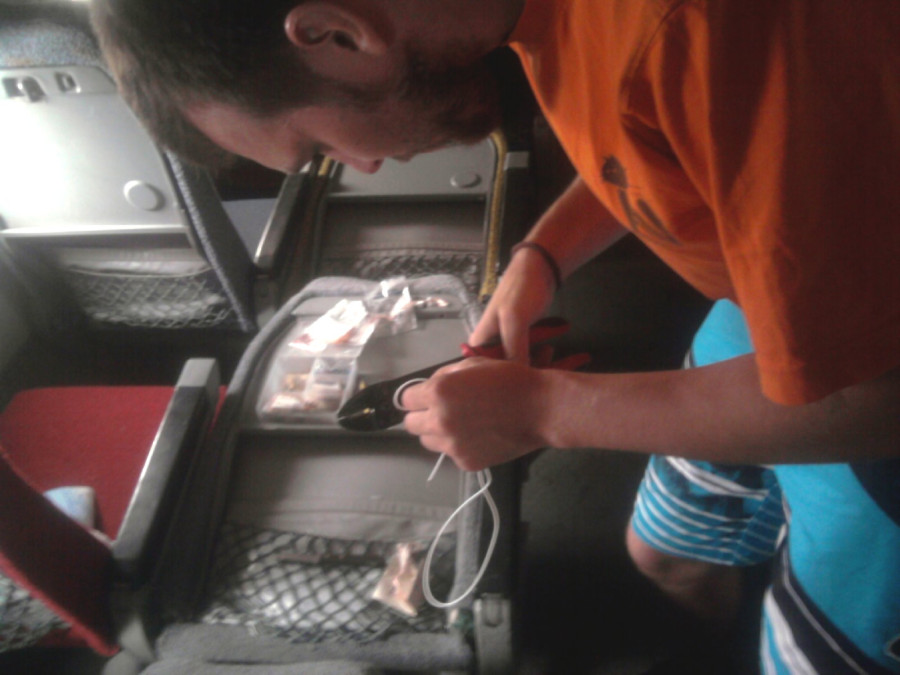

Пока лил дождь, помогали Сергею с освещением в 3ем салоне:

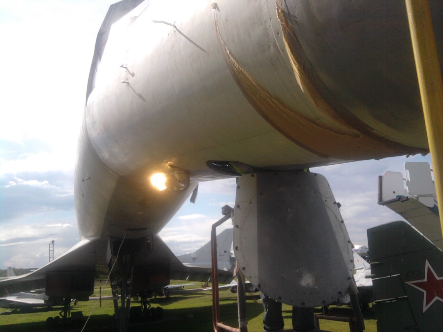

Сам Сергей провел эксперимент с включением посадочных фар. Самолет еще немного оживает:
К сожалению, о полноценном включении фар говорить пока не приходится за отсутствием достаточно мощного источника питания.

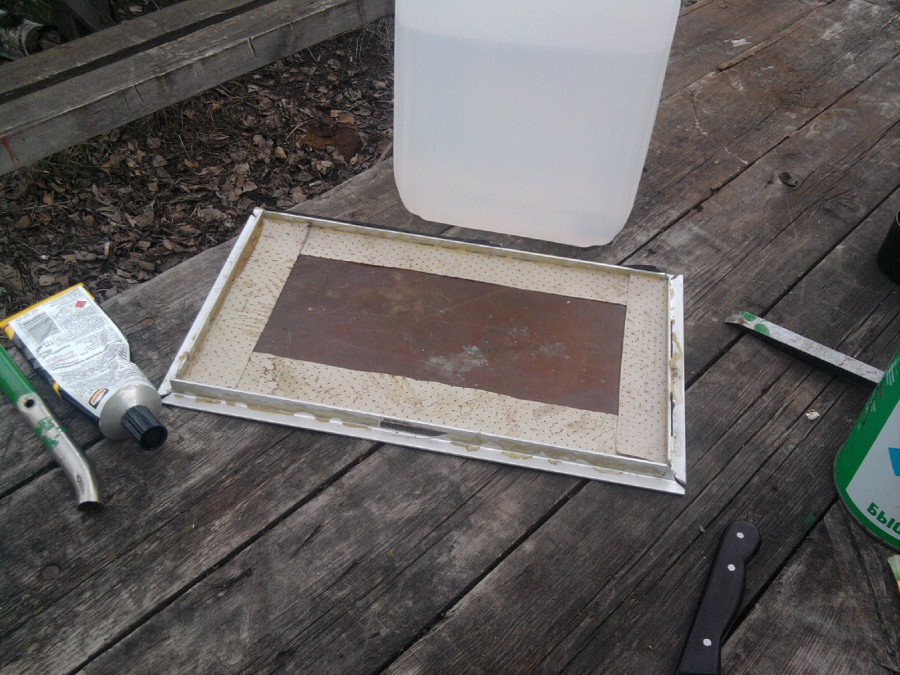

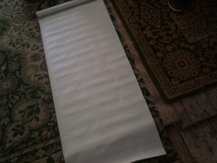

Пока лил дожть, в домике вернулись к нашей многострадальной потолочной панели из заднего туалета. Тонкого поролона купить так и не удалось. Купили подложку для ламината. Обклеили каркас ею, а сверху кожей молодого дермантина на 88й клей🙂
Оставили под грузом на просушку. Сложно сказать, как павинол будет взаимодействовать с клеем. Возможно, появятся пузыри или еще что. Тогда придется оторвать и думать над другими вариантами.

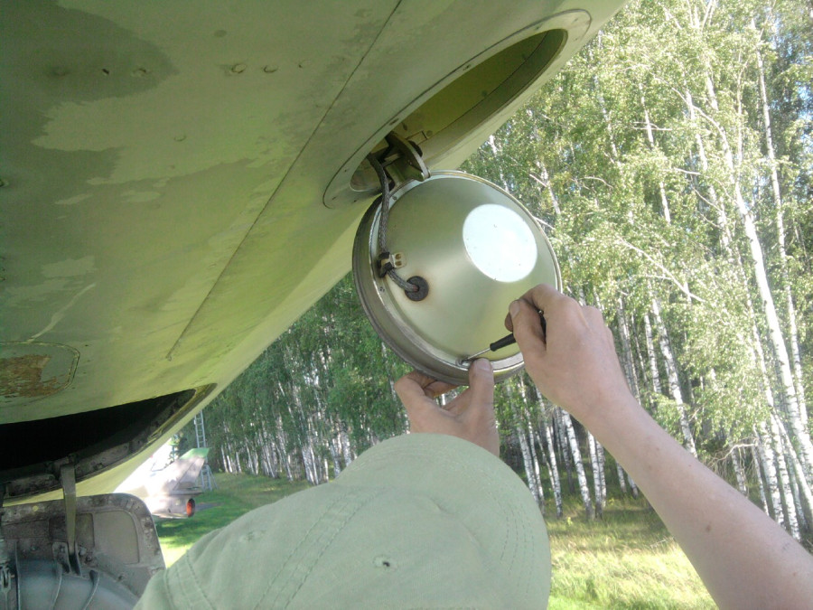

Сергей на борту менял перегоревшую лампу-фару в носу. Лампы брали с доноров, некогда вывезенных из Шереметьево при утилизации отечественных самолетов Аэрофлотом.
К сожалению, наш запас ламп не велик. Если еще будут выходить из строя, придется искать деньги и закупать. Включаем только в рулежном режиме, там всего 150Вт, но время работы не ограничено. В посадочном 600Вт (а есть и 1000) и включение допускается кратковременно при условии хорошего обдува.

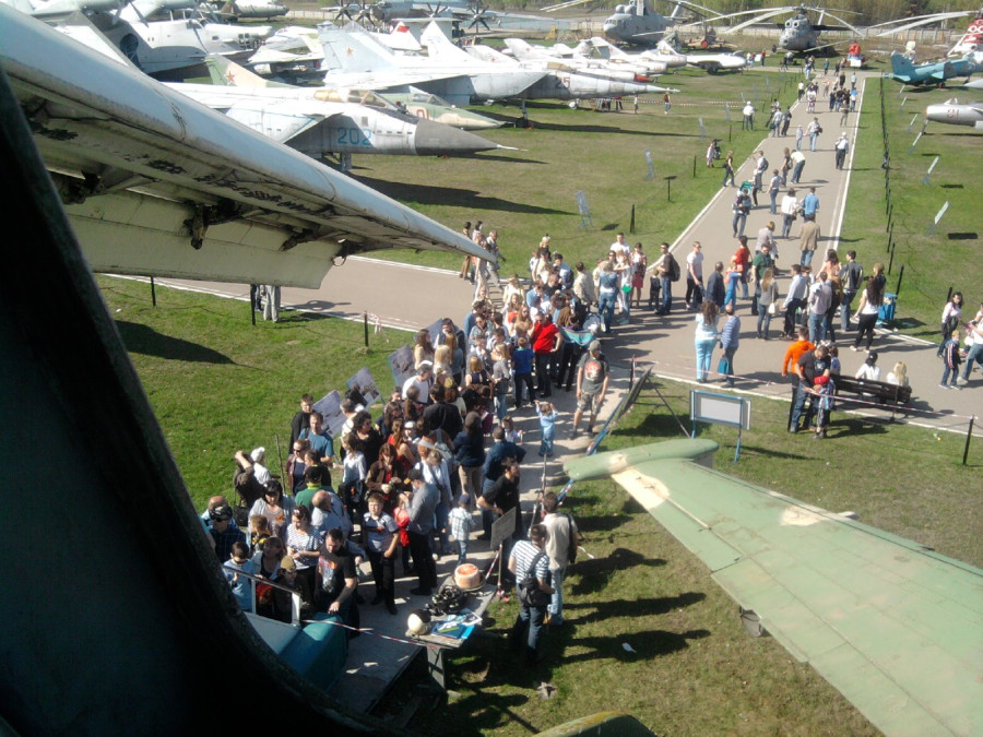

В минувшее воскресение в Монино прошел День Открытых Дверей, посвященный Дню воздушного флота.
Несмотря на непогоду, народу набралось немало.
Спасибо всем, кто помогал готовить Ту-144 к показу:
Вот такая выстроилась очередь:

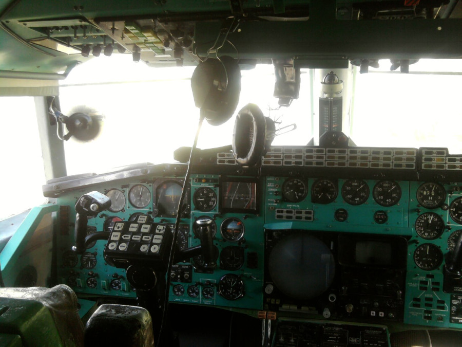

В кабине демонстрировали посетителям, как крутятся штурвалы и педали от кнопок триммирования, как настраивается высота кресел, длина педалей и т.д.

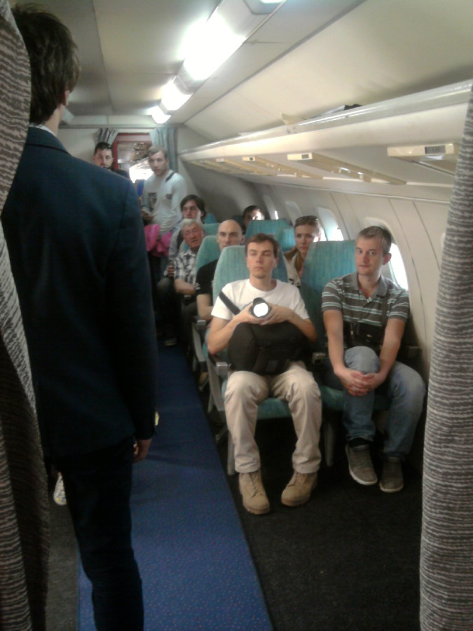

Под вечер ввиду традиционного недовольства долгим стоянием в очереди, были вынуждены запустить на борт всех желающих без экскурсий. Начался полный хаос, чуть не опрокинули трап (да и сам самолет). Больше так делать нельзя. Впредь, будем проводить организованные экскурсии до конца, а уж кто не успел посмотреть - извините. Пока вход и выход в одну дверь, об увеличении пропускной способности мечтать не приходится.

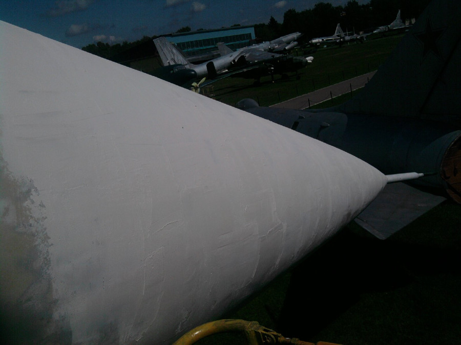

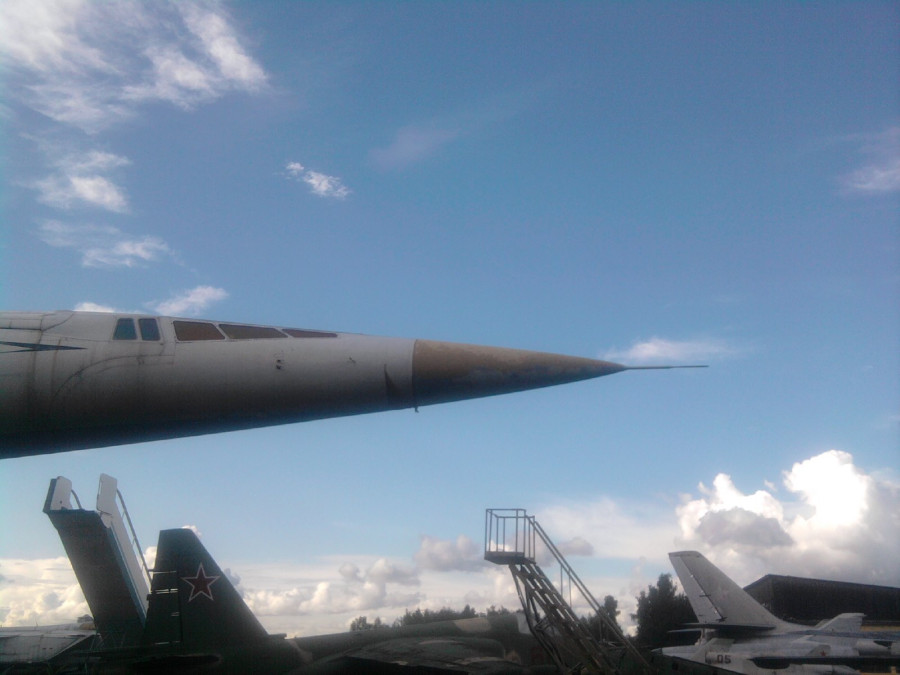

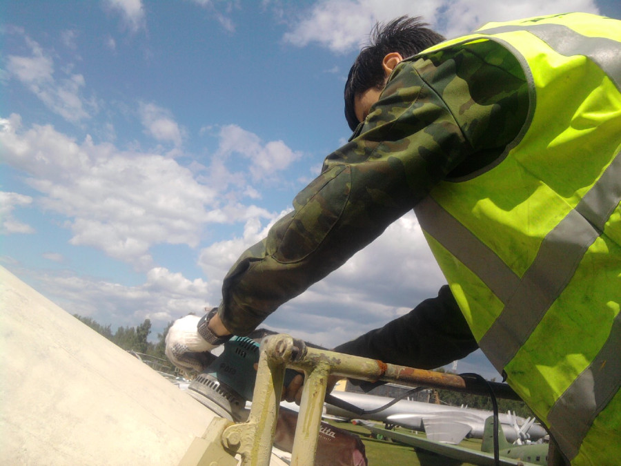

Ну а в самом Монино тем временем продолжалась шлифовка злополучного носа. Собственно, сейчас все зашпаклеванные места зашлифованы, но к сожалению, кое-где еще остаются дефекты. Придется в следующий раз еще немного местами подмазать, затем вновь отшлифовать и только тогда, если еще не настанут холода, грунтовать и красить.

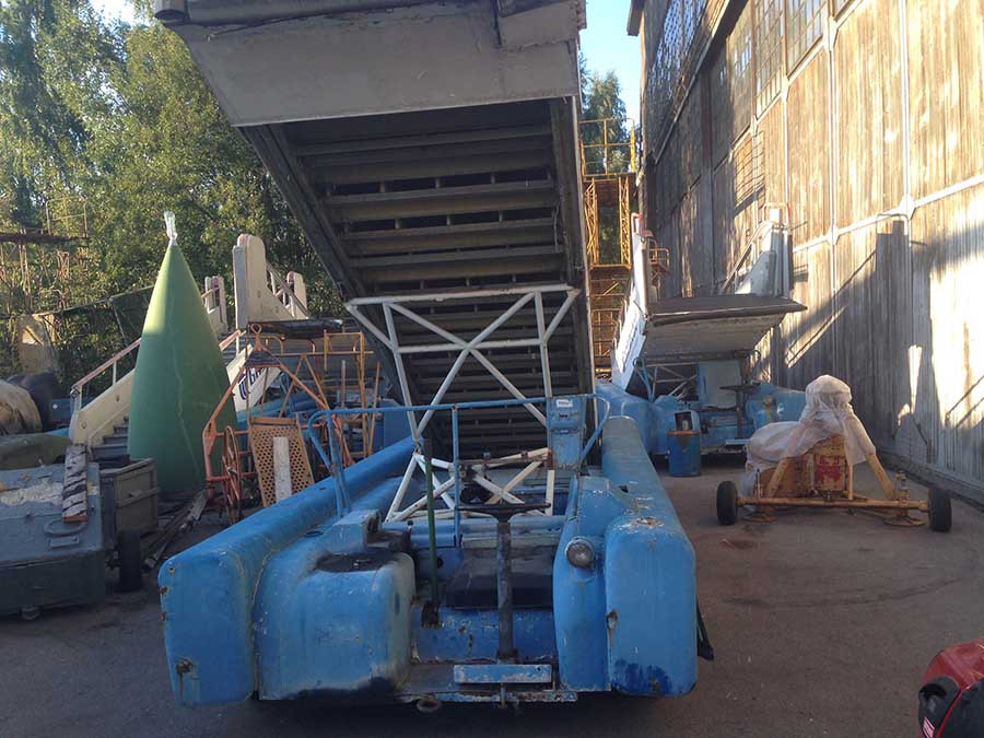

Кроме того, нашлась возможность провести дефектовку одного из пассажирских трапов, подаренных Внуковским аэропортом:
Вскрытие показало, что основные механизмы трапа целы. Коррозия внутри незначительна, гидравлика работает, рулевое управление и тормоза тоже. Надо снять резину со ступенек, оптику, сидения, и готовить трап к покраске для доступа посетителей на Ту-144 через хвостовую дверь. Малярные бригады оценивают перекраску в 70-100 тыс.руб. Кроме пожертвований, пока эти деньги брать негде.
