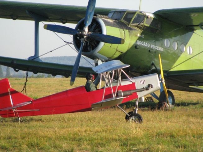

Ретро-биплан.

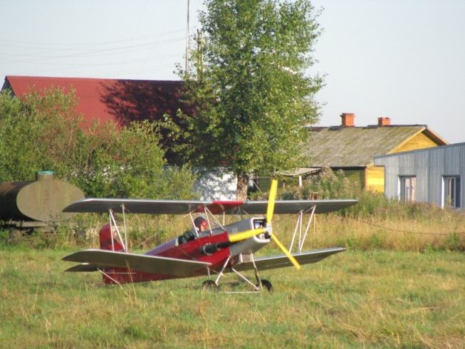

Посмотрел на ваше рукоделие..это круто ,в самом деле круто [smiley=thumbsup.gif] [smiley=thumbsup.gif],меня тоже привлекает такой аэроплан и примерно такой стиль.Дядя Женя,фюз зашивался фанерой,если да то, до куда?.На фото ,где руд,виден стрингер ,если да,то он врезной или накладной на раскосы и шпангоуты?Колеса от чего?Какое сечение лонжеронов фюз,и на какие перегрузки расчитывали? с ув. mfs.
здравствуйте уважаемые. на днище фюзеляжа фанера 3 мм до шпангоута завершающего кабину и большие кницы назад. по бортам полосы шириной 80 примерно мм пространство между 2 и 3 шпангоутом зашито полосой 3 мм фанеры. соединение полос между собой на ус. свободные окна в боковинах между 1 и 2 а так-же 3 и 4 шпангоутами закрываются алюминиевыми 0,3 мм крышками на мелких шурупах, обеспечивая удобный доступ при монтаже и обслуживании педалей и проводки. сверху 2 и 3 шпангоуты заклеены гнутой фанерной накладкой на усилениях которой закреплено ветровое стекло. лонжероны фюзеляжа переменного сечения 23 на 20 в носу и20 на16. в нужных местах  накладки и бобышки. руд крепится  кбруску вклеенному между 3 и 4 шпангоутами на фанерных 3 мм кницах только слева.  колеса -  ступицы сварные стальные . диски из мотороллерных старинных от туриста помоему, облегченные сколько возможно. резина 3 на 10 от мини-мокика выпускавшегося давно. вес колеса чуть больше 4 кг. хорда крыла 0,8 м. площадь 8,8м квадратного с подфюзеляжной частью. профилькрыла брал с какой-то старинной книги про бипланы.почти совпадает с 10 процентным кларк в .не знаю как на аглицкий шрифт переключать клаву.только спинка в районе заднего лонжерона повыше. вес 242кг с аккумуля тором, бензином, пилотом в летней летной одежде.
Здравствуйте, уважаемые. несколько эпизодов этого лета.
Выруливаю...
