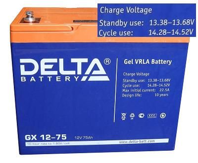

Братцы  использование  гелиевого  аккумулятора  на  самолете  с  582  мотором  дает  некий  перезаряд  т.к  напряжение  на  максимальных  оборотах  иногда  превышает  14  вольт  кратковременно  ,что  для  него  не  есть  гут, но  все  же,  что  посоветуете?  Может  схему  какую  применить?
Три года отлетал и буду далее летать с гелевым мотоциклетным аккумулятором 19Ah, именно на 582-м. Никаких проблем. Правда у меня регулятор самодельный и на максимальных оборотах напряжение наоборот, падает до 12,5 вольт, а на малых оборотах 14,2 в.
Наверно  стоит  поменять регулятор  напряжения?
Картинка на большинстве гелевых АБ.
"Standby use" - когда он постоянно находится под напряжением (блоки бесперебойного питания)
"Cycle use" - режим разряда-заряда (наш случай).

Может сначала просто замерить напряжение бортсети на различных режимах, а потом принять решение.
    23,9 КБ · Просмотры: 144
не стоит.
Параметры регулятора 13,5+-0,5В
Так что все в диапазоне. Кратковременно до 14 - ничего страшного с аккумулятором не произойдет. Хотите снизить - включите нагрузку на 20-30 Ватт. Поставьте конденсатор на 22000 мкф 25 вольт. Он еще и обеспечит работу электроснабжения в случае "потери" аккумулятора.
